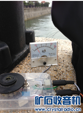

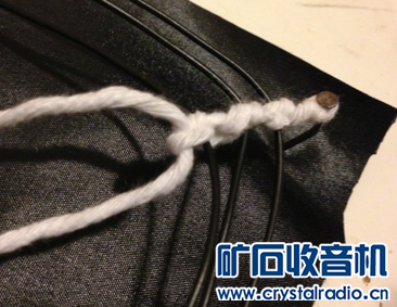

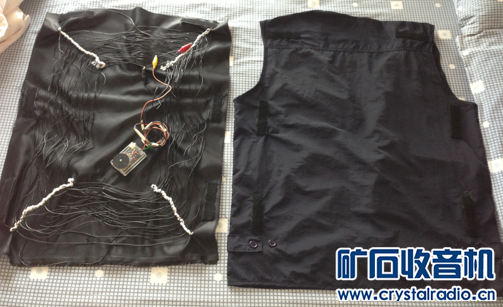

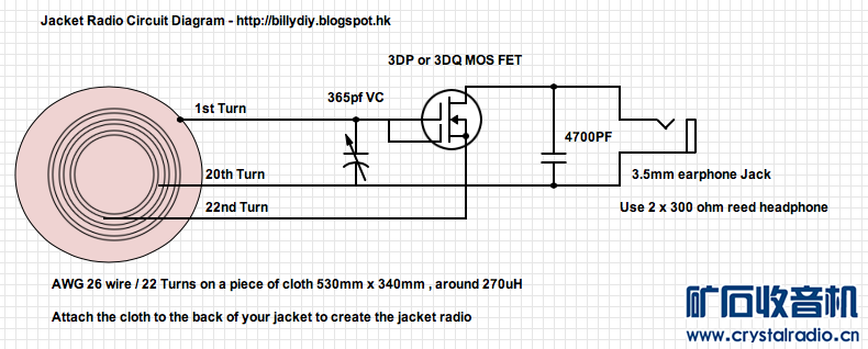

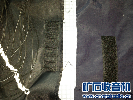

做了个軟大环,用绵绳打結做间绕,共22匝 270uH.
线路用3DP检波,耳机用兩个舌簧耳机串聠600欧.
用便利貼貼到外衣背面便成为外衣矿机.
舒服情度視乎你用的外衣。如背面的布料不夠厚可加墊。但夏天會太熱
用了防水布料,下雨天可以穿,但打雷時就不可穿了。
测试過线圈貼近人体會有10-20%傊秏, 但也足夠听得清晰.
跑步太猛時,有可能令线圈变動 或方向改变,有机會走台,大部分時间强台不走,弱台就會。
以後可以一面跑步,或蹅單車,一面听矿机了!

下雨天可以穿么?
发表于 2013-5-18 08:03:00 | 显示全部楼层
跑步时跑台吗
 楼主| 发表于 2013-5-18 10:46:39 | 显示全部楼层
跑步太猛時,有可能令线圈变動,强台不走,弱台就會。
 楼主| 发表于 2013-5-18 11:05:36 | 显示全部楼层
liaoxuesheng 发表于 2013-5-17 18:25
有创意,不知此衣穿着是否舒服?

皮肤对信号有影响吗?
发表于 2013-5-20 16:25:11 | 显示全部楼层
人体还可感应,加强接收信号
