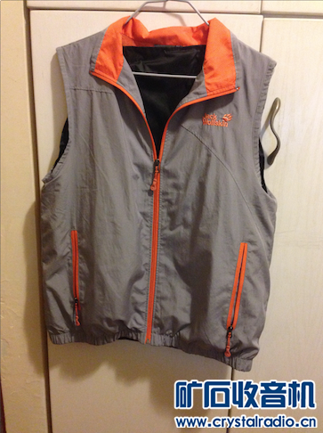

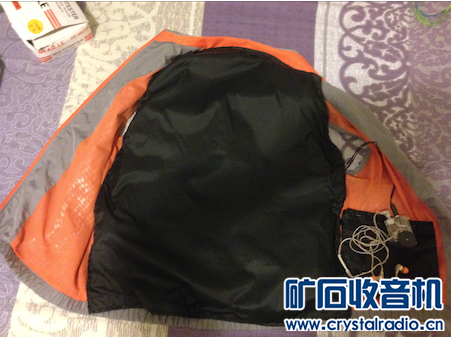

先前做过马甲无电源收音机(改良板)
http://www.crystalradio.cn/thread-414334-1-1.html
用的是幼朔料0.6亳米电线,穿在身上比较笨重。

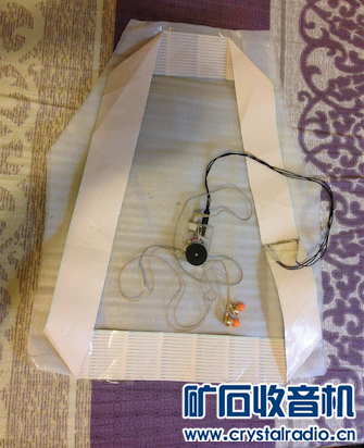

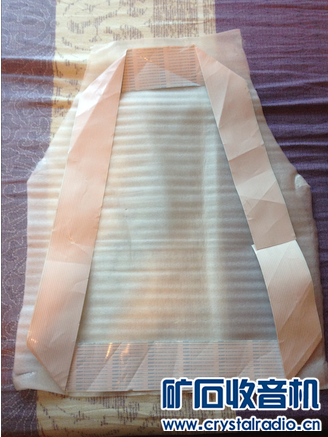

后来発现了薄薄的印字机排线,可以做个薄薄的大环。

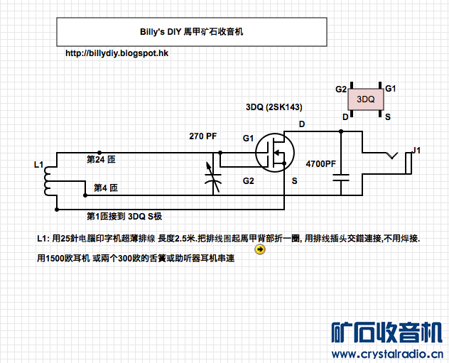

排线上有26根 1亳米阔的铜片, 只要弄2.5米这样的排线, 围着馬甲的背部折一圈,
然后把排线上这26根 1亳米阔的铜片交錯焊接 : 头的第一根空接, 头的第二根接尾的第一根,头的第三根接尾的第二根,
照这样下去, 便可做成一个大㺽,
改良了的马甲矿机,更轻考,更薄。
没影响响度和选择性
线路用 3DP 或 3DQ 检波,耳机阻抗要求在1500欧左右, 可用兩个舌簧耳机或助听器耳机串聠成 600欧.

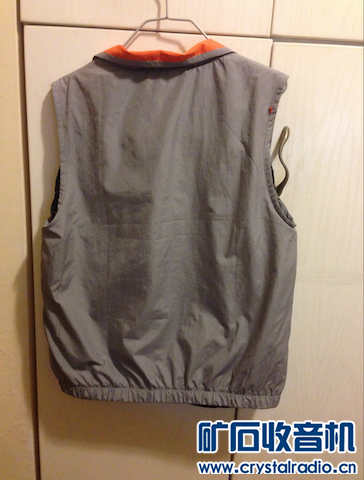

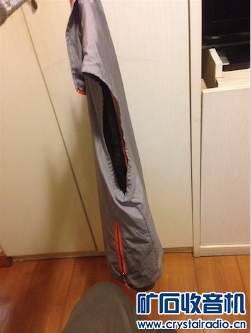

选一些用网型布料做里的馬甲, 以便用便利貼把排线做的线圈貼到馬甲內部.
如用防水布料的馬甲,那下雨天也可以穿,但打雷時就不可穿了 。
测试過线圈貼近人体會有些微傊秏, 但只要不昰是把身体压在线圈上, 也足夠听得清晰.
跑步太猛時,有可能令线圈变形, 或方向改变,有机會走台,大部分时间 慢走, 只要方向對, 是不會走台的.
你还可以一面跑步或蹅單車,一面听矿机.

请教楼主:改良后穿上是了吗?效果如何?人体对接收信号有影响吗?
 楼主| 发表于 2013-10-27 22:52:42 | 显示全部楼层
谢谢版主加分.
剛试了, 测试過线圈貼近人体會有些微傊秏, 但只要不昰是把身体压在线圈上, 也足夠听得清晰., 只要方向對便成,照样很响,调台也无问题.

线圈老动,频率稳定吗?

请看视频,跑步,踏单車也可正常收听,走台只會因方向大变时出现.
