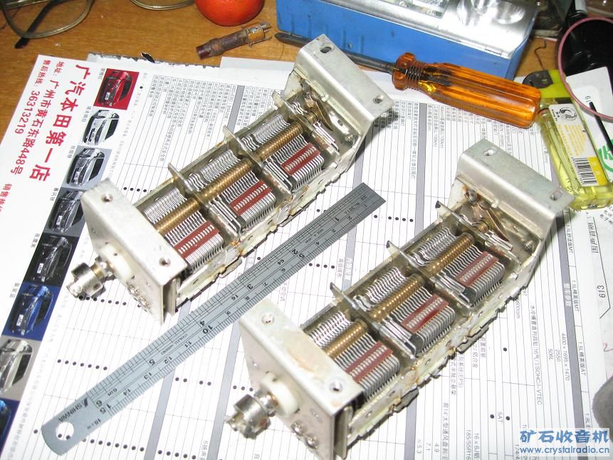

原帖由 songjiao 于 2008-5-14 09:54 发表
想为FM和AM都加调谐高放,故准备了四连,其实是8连(FM的4连6-26PF,AM的4连12-354PF),是自己把两个相同的4连做到一起了,如果没有仪器将来同步怕有困难,制作3连难度太大了
用这样的七连是不是方便点调谐呢?

原帖由 hulaoxia 于 2010-1-18 13:08 发表
楼上的可变电容不错
已有坛友两个都要了。谢谢关注。

怎么看,你的两个双连(或者说四连),是头对头安装的。这样安装,要想同步,只能一个向左转的同时,一个要向右转。如何做到同步呀。不如改进一下,让这两个可变同一个方向安装。用一个弯角件,就可以把两个轴固定到一起,这样可以保证同时,同一个方向,同步的调整。
