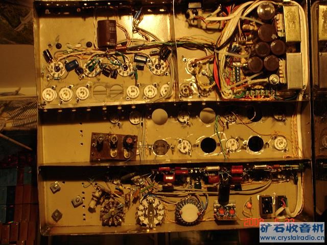

 楼主| 发表于 2008-5-23 10:04:20 | 显示全部楼层
中波已经已经出声了
昨天晚上中波试验基本成功,出声了.用的是熊猫1401的电路,只是由于没有初级有抽头的中周,中放增益过高,有自激现象,调谐指示管一直在完全闭合状态.

 楼主| 发表于 2008-6-5 05:40:38 | 显示全部楼层
调幅部分基本完成,可以收听了
调幅部分基本完成,可以收听了
正面
正面
底面
底面
