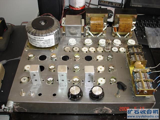

受坛里各位大家的诱惑,也准备自制一台全电子管调频调幅收音机,已经作了一些初步的工作,材料准备得差不多了,电源和功放部分也已经调试完成.现在最大的难点是由于自己没有设计电路的能力,只能"照猫画虎",虽然网上有不少成熟的电路可供参考,但自己总决定不了用那一种.
    因些在这里想请各位大家根据我的底盘情况,给我推荐一些有可行性的实用电路图,将不胜感激.
    我初步的设想是,FM/AM都有高放,FM部分三级中放,有立体声解码,AM部分二级中放;初步打算FM/AM完全独立,不过如果电路好,并且如果我有了8刀5掷以上的波段开关也可以考虑共用中放.
    敬请各位不吝赐教!
底座
底座

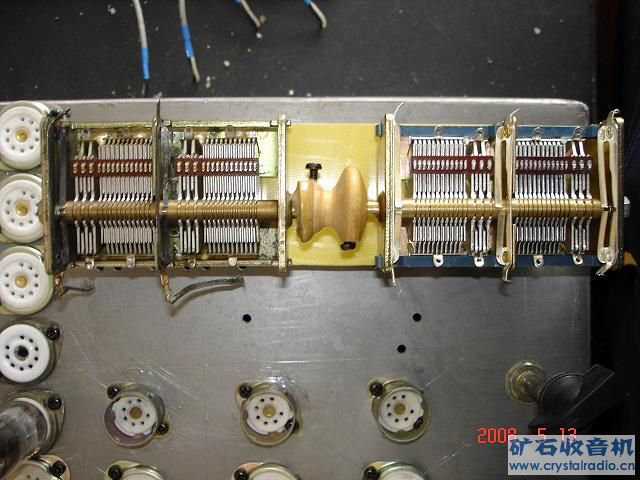

双连+双连=四连
双连+双连=四连

同时也帮忙介绍一下必要的仪器,仅仅用于调试该机就够了,如信号发生器,是否有必要用示波器,如果要用,指标多少就够用了,我准备去淘宝上去淘二手的
 楼主| 发表于 2008-5-13 18:26:18 | 显示全部楼层
是很巨型硅两瓦兄,底座是长43厘米,宽35厘米,高6厘米.因为考虑到制作过程中有变化,所以设计得大些,想来有利于调整.
后面是电源和功放,其中左边是电源部分;中间二排准备用于调频,前面一排用于调幅,最前面一排用于安装调控部件

双声道 带立体声解码 应该有电路了吧 要不怎么确定用多少电子管呢

为何要用到2个4联?

想为FM和AM都加调谐高放,故准备了四连,其实是8连(FM的4连6-26PF,AM的4连12-354PF),是自己把两个相同的4连做到一起了,如果没有仪器将来同步怕有困难,制作3连难度太大了
