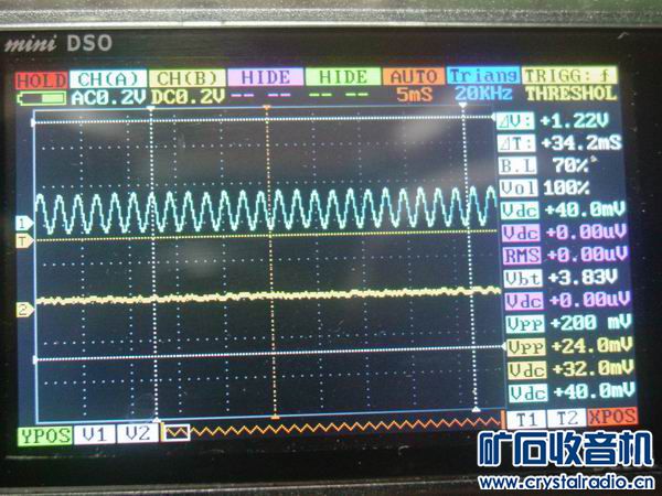

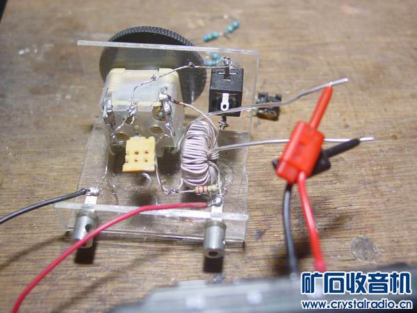

发表于 2013-6-4 10:02:00 | 显示全部楼层
这里做了一个3DQ信号源,535-1700KHz连续可调,次级2T可产生24mV电压,非常简单。

 楼主| 发表于 2013-6-4 12:03:35 | 显示全部楼层
这个电路看着很简单又稳定的样子。。
