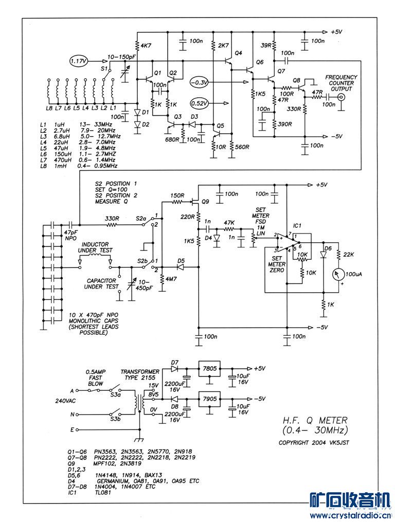

依旧是之前的电路图。
         我虽然很笨,但是有一个虚心好学的心,就各位矿友帮忙分析下这个电路。还有这个电路的Q值是怎么计算的。
         还有这个电路能产生很好的正弦波。。
         后半部分是相当于一个毫伏表嘛?
        当开关接在1档时,IC输出的电压是处理过的信号源上的电压U1
        当开关在2档时,IC输出的最大电压是发生谐振的电压U2。。
        那么Q=U2/u1?
         是这样的嘛?如果错的太离谱的话,请不要鄙视我。
         请各位矿友,给出你们宽广的胸襟,包容我这个基本知识实在太烂的人。求指点一二。。点醒我。。

是,Q表就是一个高频信号发生器+测量+毫伏表。
从电路图看这个模拟电路的高频Q表设计不错!
发表于 2013-6-2 07:45:07 | 显示全部楼层
对模拟Q表熟悉的来说说!
感觉1挡是谐振调零,2挡时检波输出。指针标头直接读数,可能要标非线性刻度。

图中间有文字说明,“1”set Q=100-----设置Q=100,“2”measuer Q --测量Q值。

继续看图,IC1的2脚连接的1M电位器,1、5脚连接的10K电位器都是校准用的。
这个要配合标准Q值线圈调校。
发表于 2013-6-2 17:32:09 | 显示全部楼层
是您讲的意思,不过U1不是经常调的,只要它是10mV、5mV就不动它了,经调准的mV表只要看它(U2)便是Q值,比如取10mV,那么表头1V处是Q100,3V处是Q300,如取5mV则是Q200和Q600,这种电容分压器较难做成,电阻的易做些。

这个用带温度补偿的NPO电容,不知怎样?
发表于 2013-6-2 17:51:33 | 显示全部楼层
这类电容难找,还是0.04/1.96Ω容易,现在用小许的磁环产生10mV更容易了,而且不需太大功率,借助本地台的信号便可作为Q表本振。
发表于 2013-6-2 18:07:42 | 显示全部楼层
应该独石电容就行。
