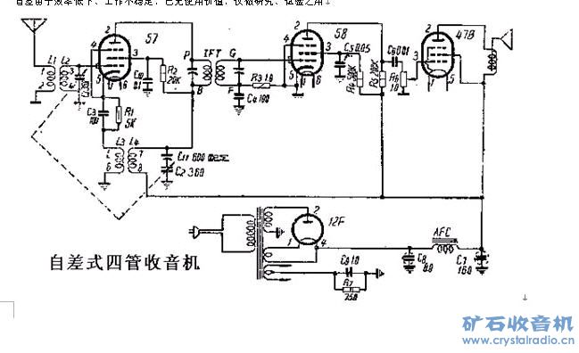

发表于 2008-5-10 18:39:22 | 显示全部楼层
回复 16# 的帖子
这里有个自差电路供参考.

 楼主| 发表于 2008-5-11 09:53:22 | 显示全部楼层
请问……超自差电路是什么东东?~~~~~我理解是:既然有中放的外差叫超外差,那么有中放的自差就叫超自差~~~~~~图请搜索点击[自差与外差]~~~另外我把自动AGC拿掉了,[影响灵敏度]~~~

发表于 2008-5-11 10:10:30 | 显示全部楼层
请注意18楼的电路图上最下面一行:自差式交流超外差式收音机电路图。
这是不是说明“自差式”仍从属于“外差式”,它不具有独成体系的资格。第一次听说“超自差式收音机”这种称谓。
冯报本先生的“超外差式收音机”就有与这电路图完全相同的图。不过我那本书在203页。

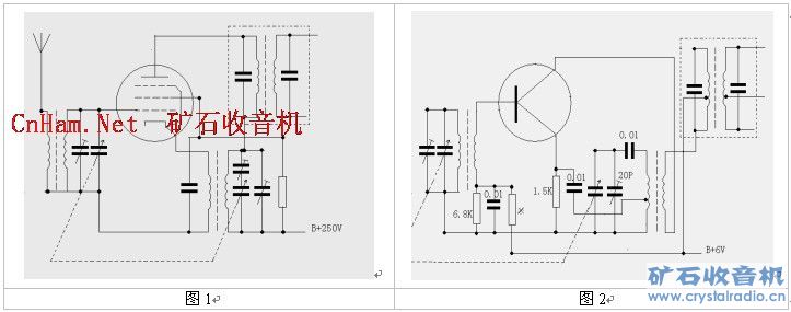

自差与外差[转帖]
自差式收音机与外差式收音机有什么区别呢?
所谓自差式,指变频时真空管或晶体管同一管子工作在两种状态,即混频和本机振荡的两种状态下的电路。早期的自差机,本振设计还有下差频式,即本振比输入信号低一个中频。外差式指本振由一只真空管或晶体管担当,另一只真空管或晶体管担当混频的电路。
我们先看自差式电路:(图1-图2)
从以上电路我们不难看出,自差式电路的特点是混频与本振用一只管子。
对于图1来说,用一只五极管,作本振时,第一栅与阴极和屏极形成栅极接地电路,采用阴极与屏极之间形成反馈。作混频时,相当于阴极接地电路,第一栅输入信号。由于一只管子工作,本振的振荡频率的调整因电子管阴极阻抗低,而多设计在屏极(调屏式),且又与高阻抗中频输出变压器串联,致使本振频率难于升高,故有些早期的自差式收音机,采用下差频的方式。本振因栅极有天线线圈,故接地阻抗变大,致使输入信号的强弱影响本振的振荡强弱,从而会影响振荡频率,因此自差式变频的本振与输入信号有牵制影响,致使振荡频率稳定性变差。但自差式变频也有一定优点,由于混频是五极管,用第一栅混频,互导率高于专用变频七极管,因此在作简易收音机时,灵敏度略高于专用变频管。
对于图2来说,用一只晶体管变频,混频为发射极接地电路,本振相当于基极接地电路。但用晶体管一管两用,影响要大大小于真空管电路。这是因为晶体管输入阻抗低,天线线圈采用降压式,次级输入仅有几圈,对本振来说影响极小,可忽略不计;振荡反馈线圈阻抗也很小,虽与中频变压器串联,但中频变压器采用抽头式,阻抗也很低,因此两者相互影响甚微甚微。一只管子工作在发射极接地和基极接地两种状态,由于输入阻抗低,两种状态影响可忽略,故这种自差式与外差式在中波不存在什么区别。
综上所述,自差式电路最主要的特点是:振荡电路与混频输出电路串联。
外差式收音机,在早期没有专用变频管时,采用五极管利用抑制栅混频,有专用变频管之后,采用七极管变频,或七极三极管混频。见图3-图6。
图5是早期外差式电路,混频用一只电子管78(78与6K7特性接近),振荡用76,振荡单独进行,振荡信号为避免受到输入信号牵制,故从五极管抑制栅输入,但由于抑制栅圈数少,放大系数很低,所以振荡要有一定强度。图3是现代典型变频电路,变频管第一栅与阴极和帘栅形成三极管,作三点抽头式本振。第三栅于帘栅、抑制栅、阴极和屏极形成五极管,作混频。混频与本振电路独立,彼此不影响。图4是五极管作外差式电路,第一栅与阴极和屏极形成三极管作本振,抑制栅与阴极和屏极形成三极管作混频。由于混频本质上是三极管,故互导率低于专用变频管,灵敏度也略低一些。图6 是七极三极管变频,三极管部分作回授式振荡,七极管部分,第一栅输入收信信号,第三栅输入本振信号。这样相对而言,输入信号和本振信号输入,均工作在五极管状态。
    下面的电路是晶体管外差式变频电路。
从上面的电路中,我们可以总结出,外差式电路的根本特点是本振不受输入频率的影响,两个电路在本质上是独立的,无论采用一只真空管还是两只真空管,晶体管电路同样如此。
    自差式电路,便于改造直放式电路的真空管收音机,专用变频管适于安装普及形外差收音机。近代也有用七极管混频(6A2),用三极管(6J1接成三极管状态)的独立本振的高档收音机,目的是为了彻底清除高频率(短波)接收的牵制效应,降低变频噪音。有兴趣的无线电爱好者,可以试一试。
