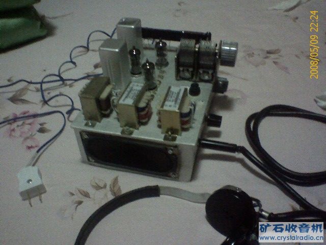

6J2 6J1 6J1交流三灯超自差机试制成功!
6J2自差变频,6J1中频放大,2AP9检波,6J1低频放大[接成三极管输出]两只电源变220V/6V~6V\220V~加硅桥堆整流~~~[垫整电容用270P双连代替]~~~灵敏度确实很高 收台很多~~音质优美[比再生的要好] 选择性就更不用说了~~仅用磁棒可满意的收听,[电路是拼凑的]~~~6J1万岁!外差机万岁![从此喜新厌旧决定抛弃再生机]

最好加一级功放。。。。。
不错,如果在采取以下两项措施,就更加不错啦。:
1,加一级用6P1等做的功放级,这样声音就会洪亮的多。
2,中放应该用遥截止管,如6K4等,这样可以加AGC控制,否则,你的收音机接收本地强台时会造成堵塞,无法收听。

1,加一级用6P1等做的功放级,就更加不错啦。[电源变容量不够,现5。8V/100V]
2,中放应该用遥截止管,如6K4等这样可以加AGC,否则,你的收音机接收i强台时会造成堵塞,无法收听。[是的,我今晚想强行试一下AGC]   如用6P1 6K4的话,我就不用6J1了~~叩请60老师帮我创意上一个图!~~~以飨众朋友~~~我太笨了~~~是不是从此爱上了6J1/6J2???[是的,我喜欢她娇小玲珑的身段~~~~~还省钱,6。3V/0。175A,120V]

我觉得没必要加AGC,要加也只加手动的好了,否则这样加下去加下去,又变成标准5灯机了…………

`````6J2管变频电路:第一栅与阴极和屏极形成三极管作本振,抑制栅与阴极和屏极形成三极管作混频。由于混频本质上是三极管,故互导率低于专用变频管,灵敏度也略低一些。~~~~~~图请搜索点击[自差与外差]

      喜欢6J1,可以在中放加手动增益调节,就是用电位器改变帘栅电压。遥截止管如6K4可以改变栅负压来改变放大增益,而6J1没有这种特性,加检波负压不能改变放大率(变化很小),不如改变帘栅压变化明显。可以采用再生机中改变帘栅压得方法。
    一个建议,没有实验过,未必正确。

请注意:据说自差式变频增益严重高于普通变频电路…缺点是不适用於短波和不能使用AGC。

昨晚自动AGC已试验成功,2M电阻从检波级至变频级,已成功的扼制本地台的堵塞现象(中放级加不进,有啸叫,不知何故)~~~~~遥截止管如6K4可以改变栅负压来改变放大增益,而6J1没有这种特性,加检波负压不能改变放大率(变化很小),不如改变帘栅压变化明显~~~~[谢60老师!]

我好像也看到哪里说到自差不适用于短波,但是看电路的话,很像是晶体管变频电路的本振射极注入的方式啊。

是这样的,在中波时本振和天线回路的频率差比较大(比值),而在短波则频率非常接近。
   因为栅极调谐回路和本机振荡回路是串联的,中波的讯号频率比差值大,容易起振。短波时两个频率很接近,讯号频率差距小,当本振讯号通过天线调谐回路时受到很大阻抗,不易产生震荡。
