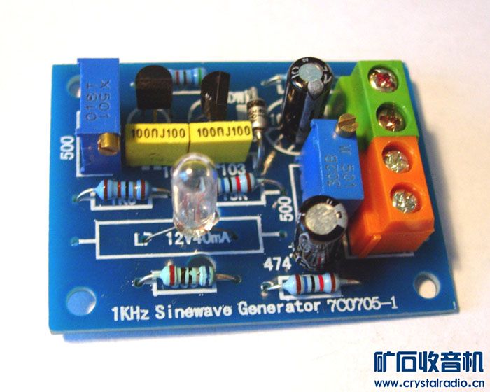

         折腾很久以后, 发现还是不如 USB 声卡输出的干净。
   当然, 自己做的可以把振幅弄到 20vpp.

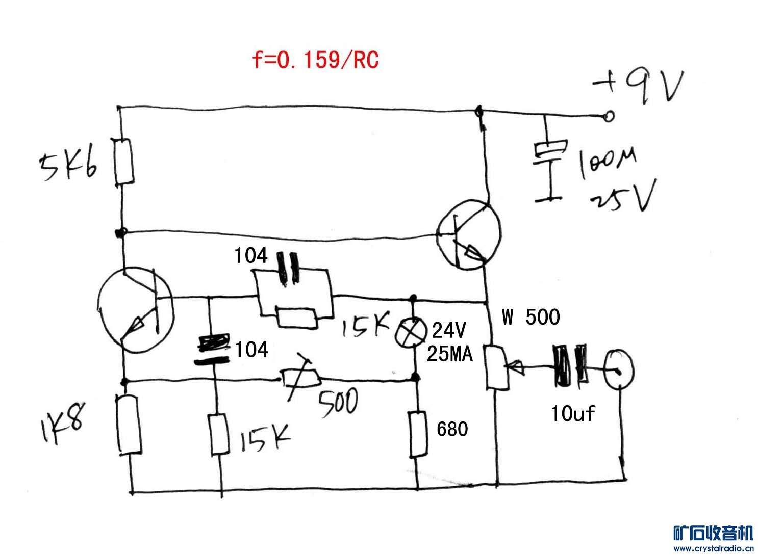

我做的100HZ信号发生器,灯泡用的是24V25mA的。频率110Hz,还没搞懂怎么测量失真。
发表于 2015-4-30 13:51:17 | 显示全部楼层
电路图
发表于 2015-4-30 13:56:30 | 显示全部楼层
sjh327 发表于 2015-4-30 13:51
电路图
灯泡出点不?
 楼主| 发表于 2015-5-3 04:50:50 | 显示全部楼层
tlxli 发表于 2015-4-29 21:56
灯泡出点不?
确实是很难找低电流又小体积的灯泡
发表于 2015-5-3 10:06:03 | 显示全部楼层
用频率计测试下用不同灯泡的板子的频率. 用原来8V50MA,频率在98-116HZ之间慢慢变动。 用24V25MA的板子,输出频率在104-108Hz 之间变动。看来不同小灯泡对频率稳定影响还是比较大

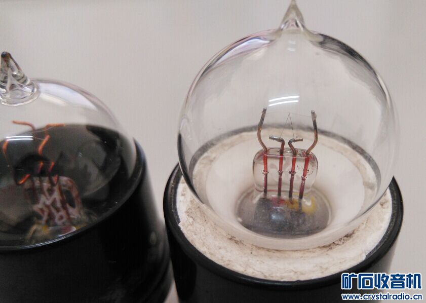

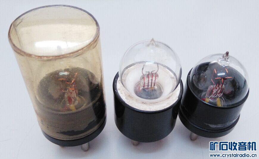

发表于 2016-8-21 12:56:52 | 显示全部楼层
e3po 发表于 2015-5-3 04:50
确实是很难找低电流又小体积的灯泡
过去圣诞树串灯现都被取代了,但西半球谁要找我,还有几个, 也有120V,5W,冷阻345欧 免费提供
 楼主| 发表于 2016-8-21 16:39:18 | 显示全部楼层
      Dollar Store  还有卖 4W 的, 估计华埠也还会有。
     多谢。
发表于 2017-8-3 16:02:19 | 显示全部楼层
曾经保存过几百只60V指示灯(直径5mm长30mm)后来不知道仍到什么地方偶尔见到几个也随手了。几十年前北京椿树整流器厂生产的信号电池充电器就是在电路里串联小灯泡控制充电的。
