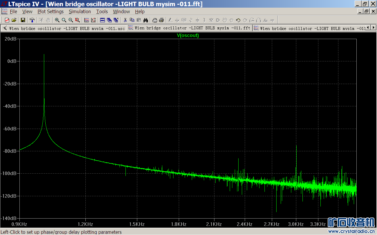

电灯泡稳幅的 1KHZ 文氏振荡电路
-70~-80dB 的 THD  距离世界记录还差很远。

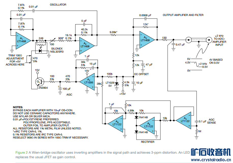

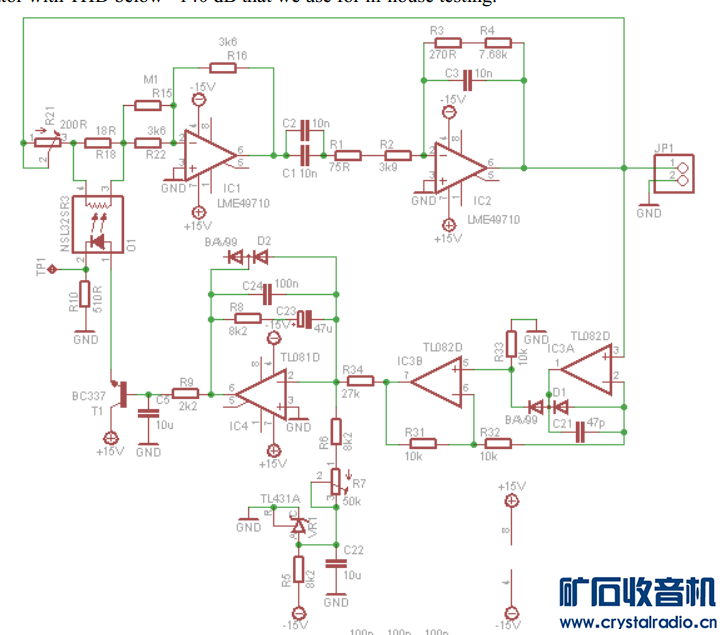

这还有个  -140dB 的:
     http://www.janascard.cz/PDF/An%2 ... low%20-140%20dB.pdf
PPB 的:
N ULTRAPURE OSCILLATOR
http://cds.linear.com/docs/Application%20Note/an67f.pdf
http://cds.linear.com/docs/Artic ... DCs%20Ad%20Free.pdf

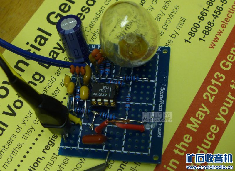

发表于 2013-5-25 14:03:56 来自手机 | 显示全部楼层
哎哟,好大个灯泡

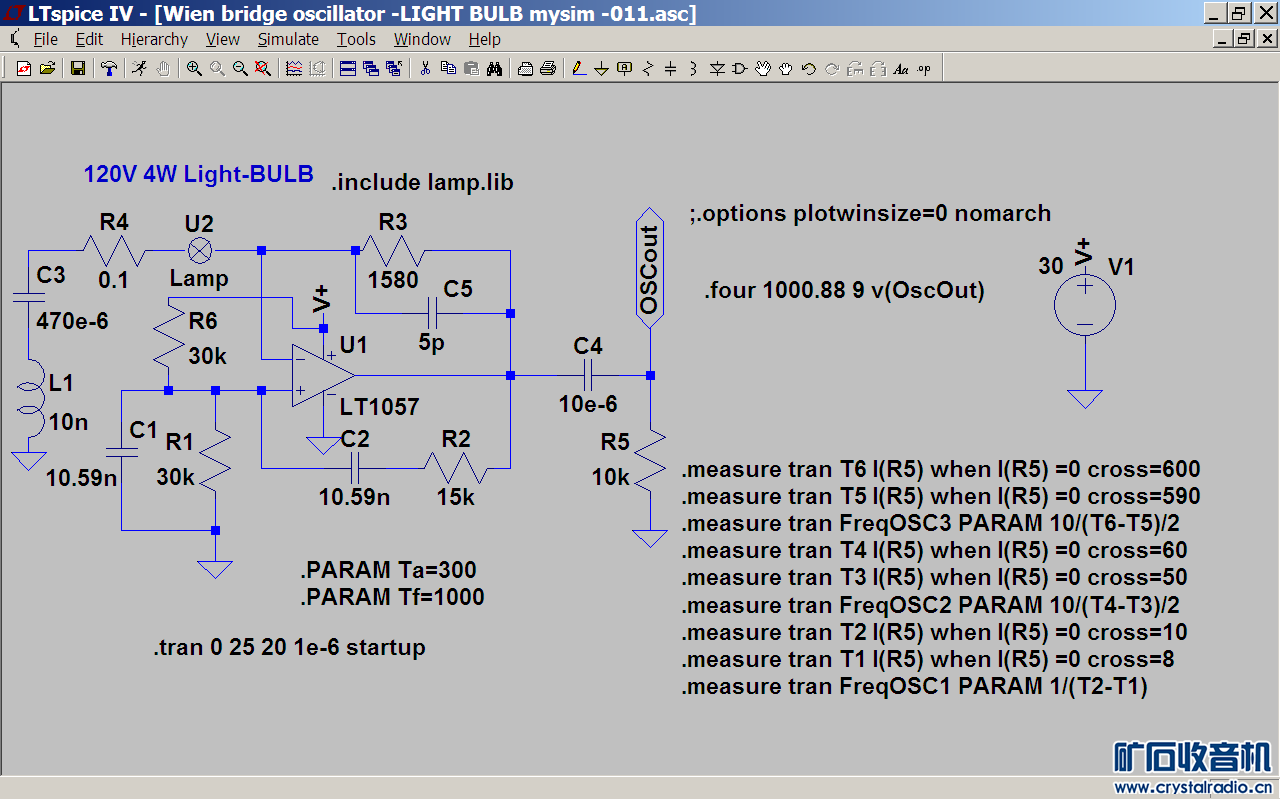

 楼主| 发表于 2013-5-28 03:10:30 | 显示全部楼层
可达 发表于 2013-5-24 22:03
哎哟,好大个灯泡
结构简单, 效果不俗

发表于 2013-5-29 02:01:53 | 显示全部楼层
灯泡起了什么作用,这么牛?
 楼主| 发表于 2013-5-29 03:20:41 | 显示全部楼层
Super505050 发表于 2013-5-28 10:01
灯泡起了什么作用,这么牛?
看一下  WIKIPEDIA,  第一个用灯泡的人已经是历史了。
他还有一篇论文, 讨论灯泡为什么起作用。
发表于 2013-5-31 17:18:54 | 显示全部楼层
那个灯泡没法弄到,不能做这个实验。你能用电吹风,(在电路正常工作后)吹吹那个灯泡,看电路有何反应?行么?
 楼主| 发表于 2013-6-1 07:35:40 | 显示全部楼层
cph924 发表于 2013-5-31 01:18
那个灯泡没法弄到,不能做这个实验。你能用电吹风,(在电路正常工作后)吹吹那个灯泡,看电路有何反应?行 ...
  220 伏15瓦 的灯泡也可以的。 (冷态 300 欧就可以)
振荡的幅度会变,  R C  的温度系数导致频率也变化。

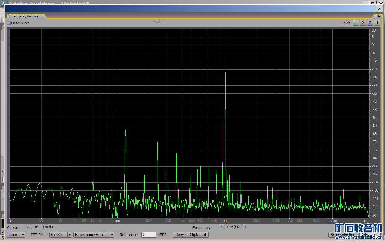

发表于 2013-6-1 08:05:41 | 显示全部楼层
我做的版本,使用小電流的彩燈.
熱時間常數大的燈能得到更低失真.
 楼主| 发表于 2013-6-1 10:01:19 | 显示全部楼层
tlxli 发表于 2013-5-31 16:05
我做的版本,使用小電流的彩燈.
熱時間常數大的燈能得到更低失真.
    200Hz   对运放的要求轻松多了 ,  相比 1000 Hz
发表于 2013-6-1 10:10:51 | 显示全部楼层
LT1028擴流
以後試試光可變電阻
 楼主| 发表于 2013-6-2 09:29:16 | 显示全部楼层
tlxli 发表于 2013-5-31 18:10
LT1028擴流
以後試試光可變電阻
       把频率提高到 1000 HZ 再测一次吧

发表于 2013-6-24 22:50:40 | 显示全部楼层
估计没什么作用,小功率灯泡里面没有充惰性气体
