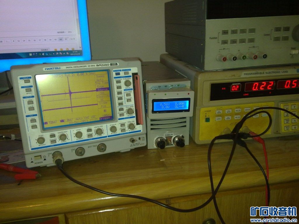

发表于 2013-12-28 18:02:01 | 显示全部楼层
我改好的这个电源最低电压为0.53V
发表于 2013-12-28 18:02:48 | 显示全部楼层

发表于 2013-12-28 18:04:16 | 显示全部楼层
1v,9.7A,状态下测试35分钟,正常
下面上图

发表于 2013-12-28 18:09:38 | 显示全部楼层
0.56v,0.22a
