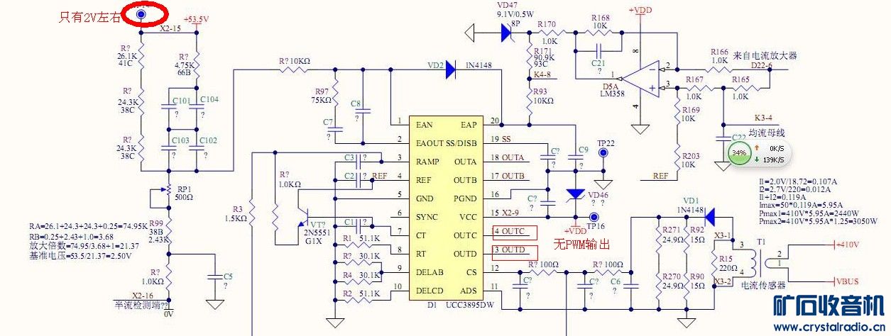

haiq63 发表于 2013-6-29 14:25
借助楼主的图纸资料,已经快速修复了多台2400,再次感谢啊
朋友,我也是出现同样问题输出只有2V 左右,不知道是那里坏了,用示波器测试UCC3895DW  13,14pin 无PWM输出。另外VEF 5V 正常,7PIN 三角波也正常。
请提供联系方式一起查出问题点。QQ:501300425
2V 输出
2V 输出
