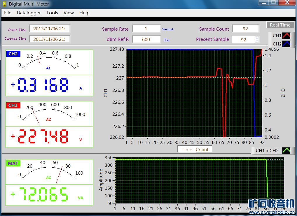

搞了一晚上,我把刚买的4.3版改了电压可调,用50K的电位器,10K固定电阻换成了0.2K,电压6.3-57间可调。顺便测了空载耗电功率 52-73W之间跳动。
用电子负载放电249.12W时,设定电压为27.68, 电流为9A,耗电功率在为335.87w,74.17的效率,
空载截图
空载时功耗电截图,
空载时功耗电截图,
