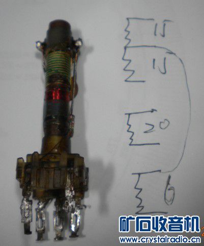

有看一遍,还是没有看见楼主公布中周数据???
 楼主| 发表于 2013-6-26 09:31:47 | 显示全部楼层

你好,中周是从旧电路板拆的,123级中周已取得数据,鉴频中周不好取,内部线圈重叠,不敢分解,怕损坏

  谢谢!数据那?
发来看看  谢谢!

等整理好再上

等中周数据,

]鉴频中周
中周数据,草图,发不上大图,见谅。
