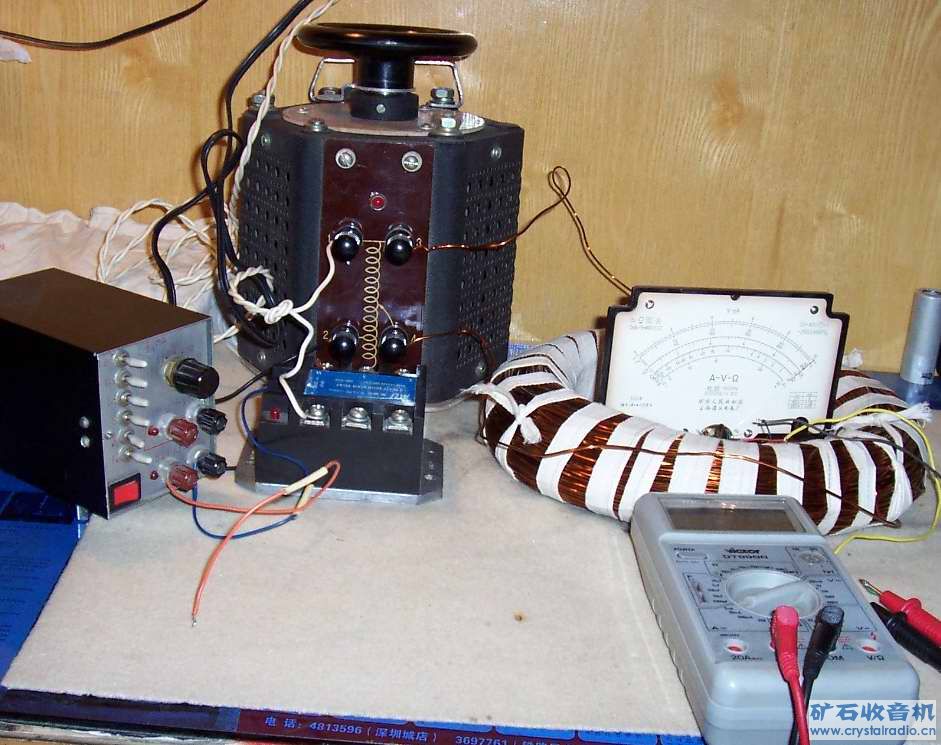

退磁试验
21日晚,取长度约100M;Φ1.2塑胶线一卷(估计绕有230圈)作消磁线圈,串接一1200W电水煲接入市电,累计消磁1小时(烧开了8壶水) ,灵敏度降至35UA。
而后静置到刚才测稳定在35UA。
发表于 2008-4-23 15:15:09 | 显示全部楼层
原帖由 文立刀 于 2008-4-23 14:54 发表
退磁试验
而后静置到刚才测稳定在35UA。
退磁与线圈通电时间长度无关,与通过线圈电流大小有关,与线圈通电的次数有关。多通断电几次试试。仅参考。

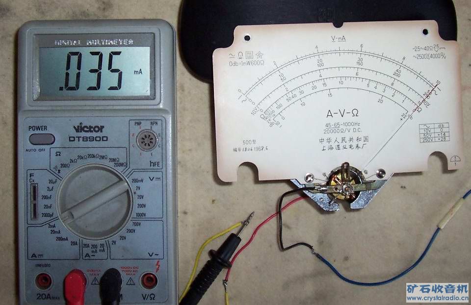

 楼主| 发表于 2008-4-24 23:47:07 | 显示全部楼层
失磁表头彻底恢复了
前面选用的“线圈”,与水煲串联,在电流一定情况下(也试过用800W环牛20V供电,电流为8A略多,可退至36UA),退磁至35UA后无论再怎么弄,也再退不下去了。只好另想办法。

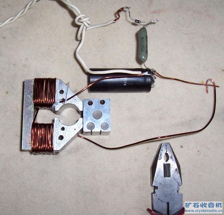

将手上Φ1.33漆包线以“金龙鱼油桶”作胎模,绕了486圈,用绑带扎好做退磁线圈。用1.5KVA调压器直接供电,表头水平放在线圈中,直至将退磁电压调至120V也没太大变化,遂将表头立放,一触开关,立马退到了49UA!哈,一切从头开始吧。不过有了前面的经验,从绕充磁线圈到退磁结束,用了不到2小时。下面是操作过程:
1:拆下的铁芯、动圈轻轻悬放在一药瓶里,方便安全。
2:重新充磁,充完测得灵敏度33-34UA之间。
3:表头立放在退磁线圈中间,调压器调至35V为起点(我用一固态继电器代开关)。
4:每点动一两次开关后,将调压器电压调高5V。
5:随着开关通断和电压调高(实际是在提高线圈电流),表头灵敏度在稳步下降,当线圈电压调至80V时,灵敏度到达39UA略过,退磁结束。
在此向迷电子管等朋友指导帮助致谢!
发表于 2008-4-25 09:32:49 | 显示全部楼层
祝贺一下,其实还有两个问题要考虑:1.数字表不一定准,误差在4微安左右;2.接下来要定期观察灵敏度的变化情况.
发表于 2008-4-25 09:47:50 | 显示全部楼层
楼主:还有一点应当讲清楚,就是一定要注意充电时线圈与电解正负极的接法。
 楼主| 发表于 2008-4-25 10:01:12 | 显示全部楼层
回复 41# 的帖子
手上还有4块机械表,指示各有正负,对照下来,这块DT890D是最准的,就用这块了,只是3位半精度不够。打算明年这时候再向各位汇报下这块表头灵敏度变化情况,证实一下业余充磁的可行性。42楼元老指出的对,充磁时用右手定律确定线圈与电解接法。

发表于 2008-4-25 10:30:32 | 显示全部楼层
原帖由 文立刀 于 2008-4-24 23:47 发表
将手上Φ1.33漆包线以“金龙鱼油桶”作胎模 ...
哈哈!干得蛮不错地。赞一个。
我刚注意到:退磁线圈与表需垂直,这样磁钢的磁路恰好与退磁线圈的磁路通同向。
如线圈平面与表盘平行的话,2者磁路刚好垂直,退磁效果极差,几乎退不了磁。
工厂里是将线圈固定在木板上,木板竖立在工作台上(也就是木板垂直地面),表头水平方置。
这样有个好处,动圈不需校平衡就可充磁,以避免退磁时因动圈不平衡带来的零点位置偏移而造成的表针偏转位子差错。

 楼主| 发表于 2008-5-3 12:43:40 | 显示全部楼层
回复 46# 的帖子
实际操作时,用右手法则判清磁铁NS 极:四指指向电流方向(即电源正极进入方向),此时拇指指向就是磁铁N极,据此决定线圈绕向及电源正负。
