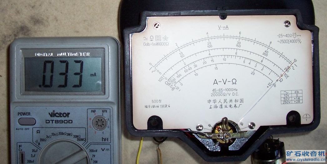

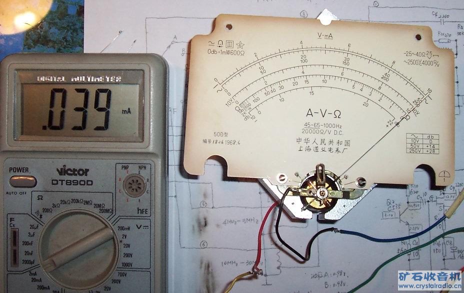

向行家学习了!今天再次测定,发现灵敏度竟然又由昨天的39UA变为33UA了!正不明所以呢。
为试下表头线性,就临时用一铁片做“磁分流”,可将表头调到40UA,发现线性尚不理想。
在此请教行家:业余条件下怎样退磁?今天试了下养鱼气泵里的交流线圈,紧贴两极掌前端半小时,灵敏度毫无变化。

 楼主| 发表于 2008-4-20 13:33:39 | 显示全部楼层
回复 26# 的帖子
实测图,对比前次的测定。(图2:充磁结束后测;图1:静置24H及48H后测值相同)
缺少对磁性能了解、缺乏必要的手段,还是请高人出手相助!

发表于 2008-4-20 20:28:52 | 显示全部楼层
原帖由 文立刀 于 2008-4-20 13:33 发表
,还有个简单退磁方法,不封闭磁路把动圈和支架再拆下来一次,然后再装上。
缺点是灵敏度没法控制,不过现在表头这点灵敏度估计拆装一次还能保持39微安以上,如不够了再充磁(好在你现在充磁熟练了。)
要退磁简单,要精确退磁比较难。

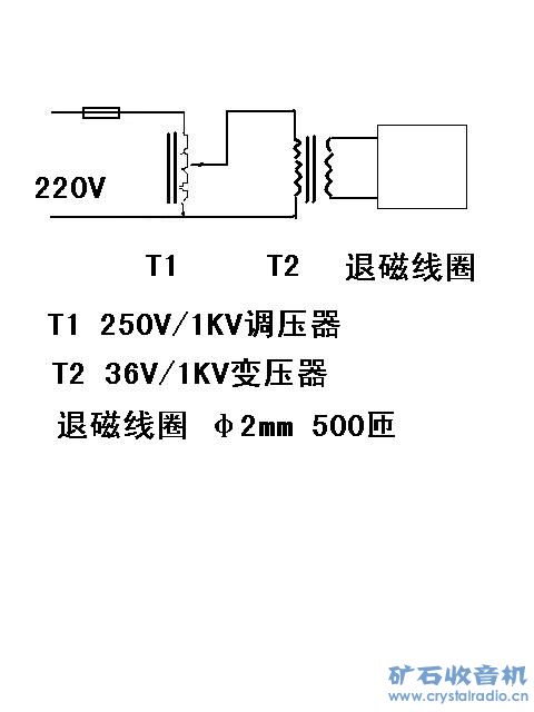

发表于 2008-4-21 10:41:53 | 显示全部楼层
断续通电法退磁。
把退磁表放入退磁线圈中心,注意磁场方向与退磁表一致,不能互相垂直。逐步加大交流电流,同时断续接通电源。使电表退磁,直到满足要求。
 楼主| 发表于 2008-4-21 11:24:36 | 显示全部楼层
谢谢迷电子管兄!1KVA调压器、1KVA36V变压器都有,这个大退磁线圈需要头疼一段时间。
