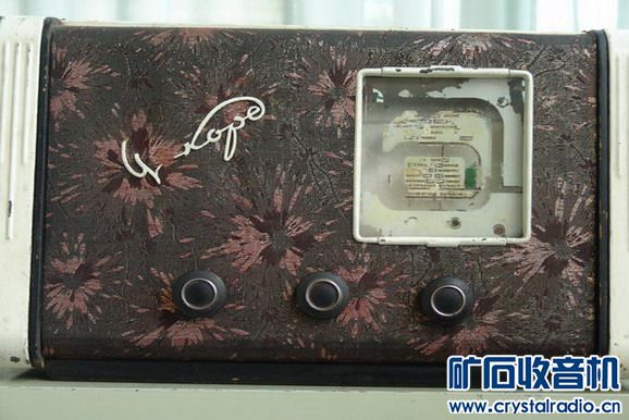

老苏联收音机,大家来看看

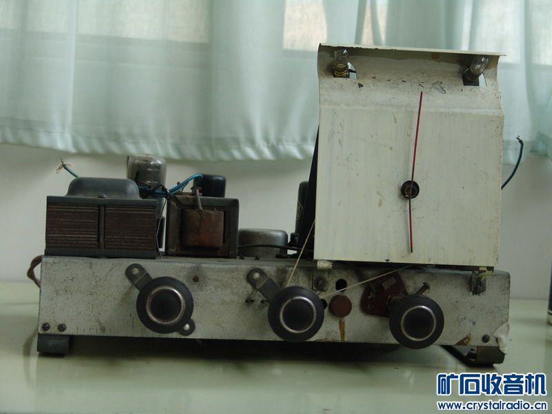

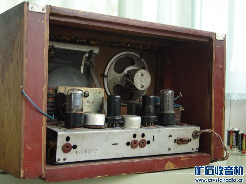

 楼主| 发表于 2013-7-28 08:52:34 | 显示全部楼层
哈哈哈,终于头一次看到苏联的“大管儿机”了,您这个还能唱吗?那个6A7P是曙光的吧,还有个J字呢那两个中周这么小啊,看见这个实属不易,感谢了!这个收音机的形式和国产机已经没啥区别了,看来是苏联后期生产的了。
 楼主| 发表于 2013-7-28 08:53:53 | 显示全部楼层
jack-chen 发表于 2013-7-27 21:29
图来了
老式苏联收音机
欢迎大家看看、
那个刻度盘上贴的是一层纸吗?都掉了
发表于 2013-8-2 16:40:26 | 显示全部楼层
老苏联木壳。大八角小中周其它的与国产机没啥区别。读盘上涂的漆或纸都掉了。

 楼主| 发表于 2013-8-3 18:06:53 | 显示全部楼层
jbl4406 发表于 2013-8-2 19:31
这个机子收回来,这成色可以呀!,机芯很新静,琴键开关都很完美。这个是很难得的。捣鼓一下,前面蒙个布, ...
成色尚可,就是喇叭不是原装的了,多读少少有点遗憾,已经买了两只6.5寸的普通喇叭。

 楼主| 发表于 2013-9-18 22:40:35 | 显示全部楼层
6086091020 发表于 2013-9-18 21:05
还能用吗?
刚拿到手时因为电路板已经被雨水腐蚀、空联蹭片严重,完全不能用,经过一周调整和修理,新添了两只管子(6BA6和6H2),打磨了波段开关触点使其接触良好,更换了三片已经短路烧坏了的硒堆为1N4007普通整流二极管,把磁棒天线已经断开的纱包线重新绕制并找到焊点焊好后,终于出声了,现在中波波段收音效果很好,在北京可以收听的到廊坊和天津电台的播音,短波稍差一些,有时间在调整一下,长波波段基本没用,在整个波段调谐半天才收到一两个电台,无所谓了。
