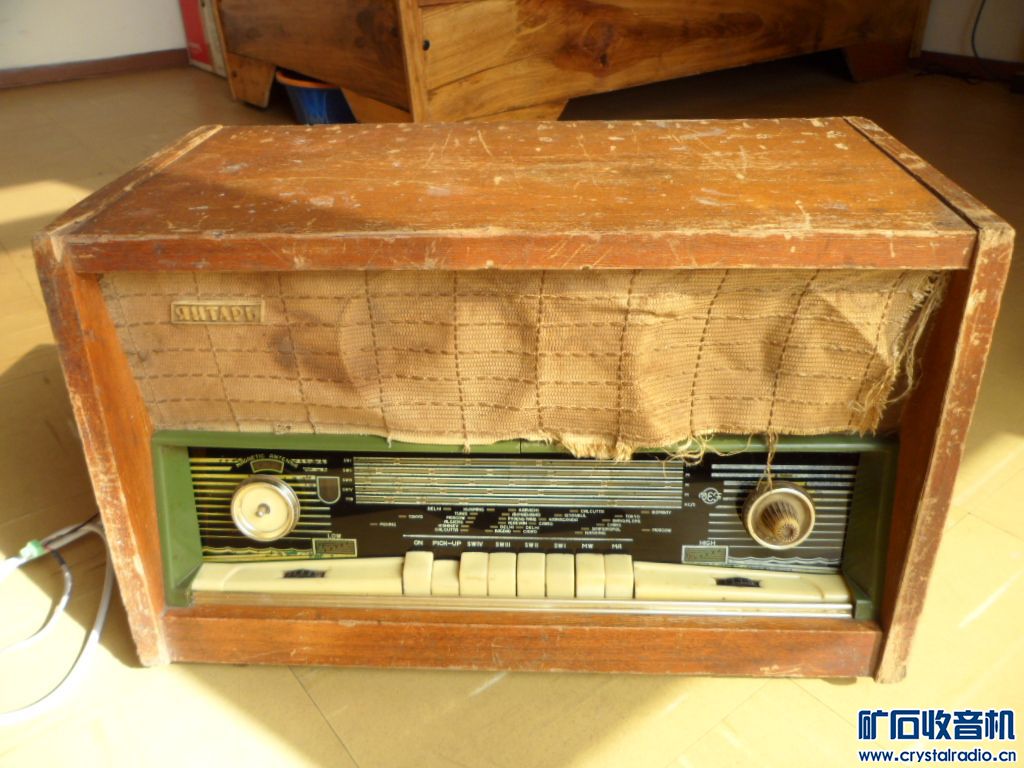

收音机全景
收音机全景
品相不好了,回去需要重新刮腻子喷漆
品相不好了,回去需要重新刮腻子喷漆

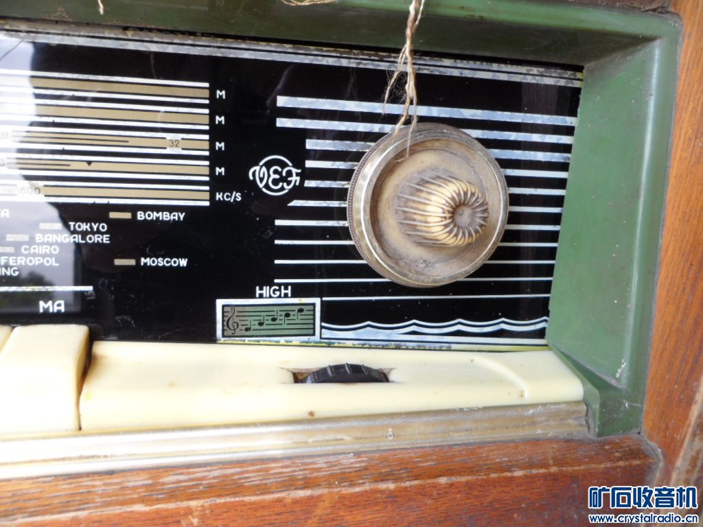

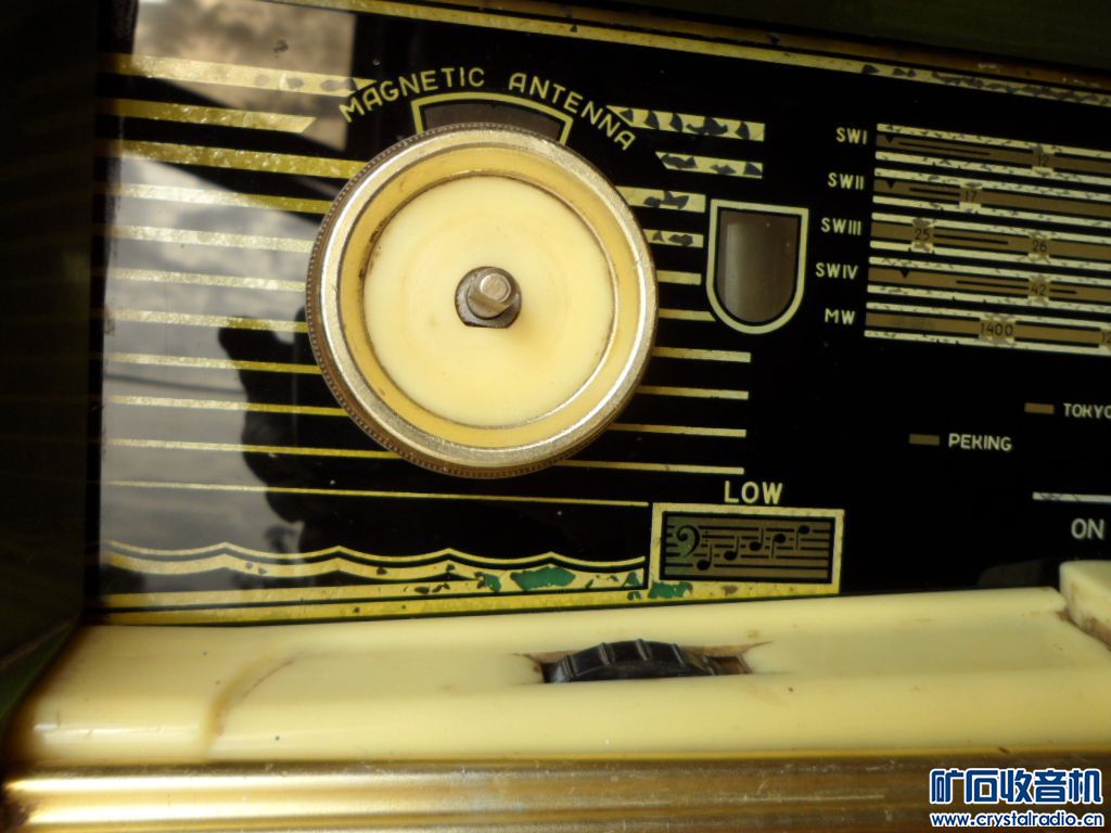

频率调谐和低音调节
频率调谐和低音调节
音量电位器少一只旋钮,高音调谐也在水平面上

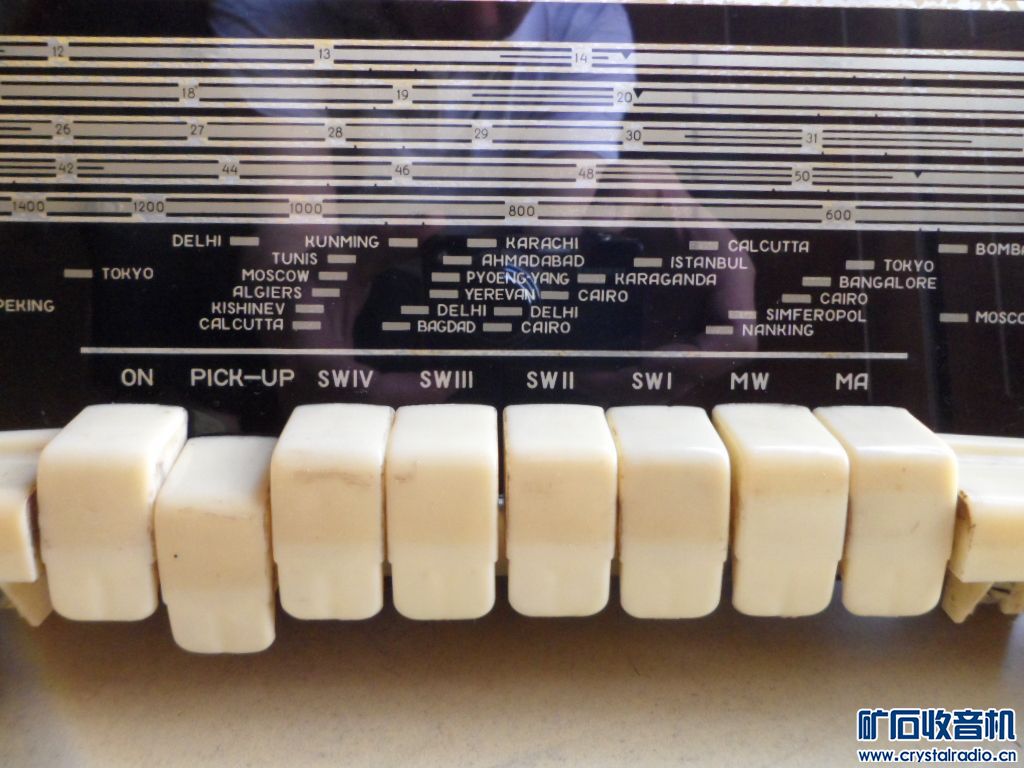

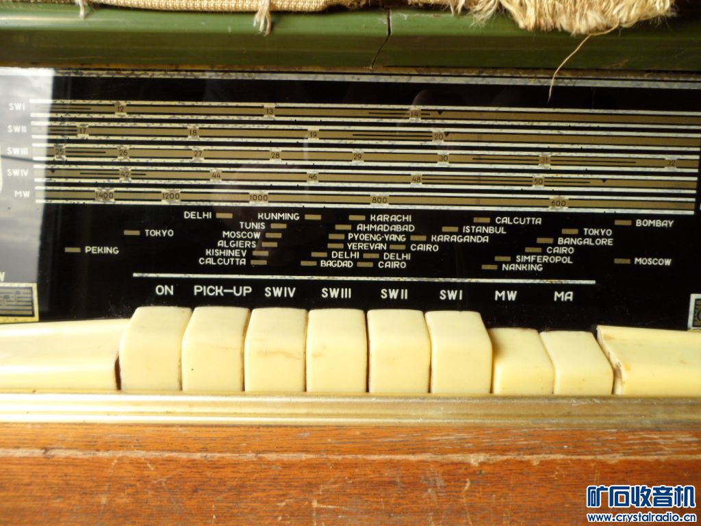

按键盘全景
按键盘全景

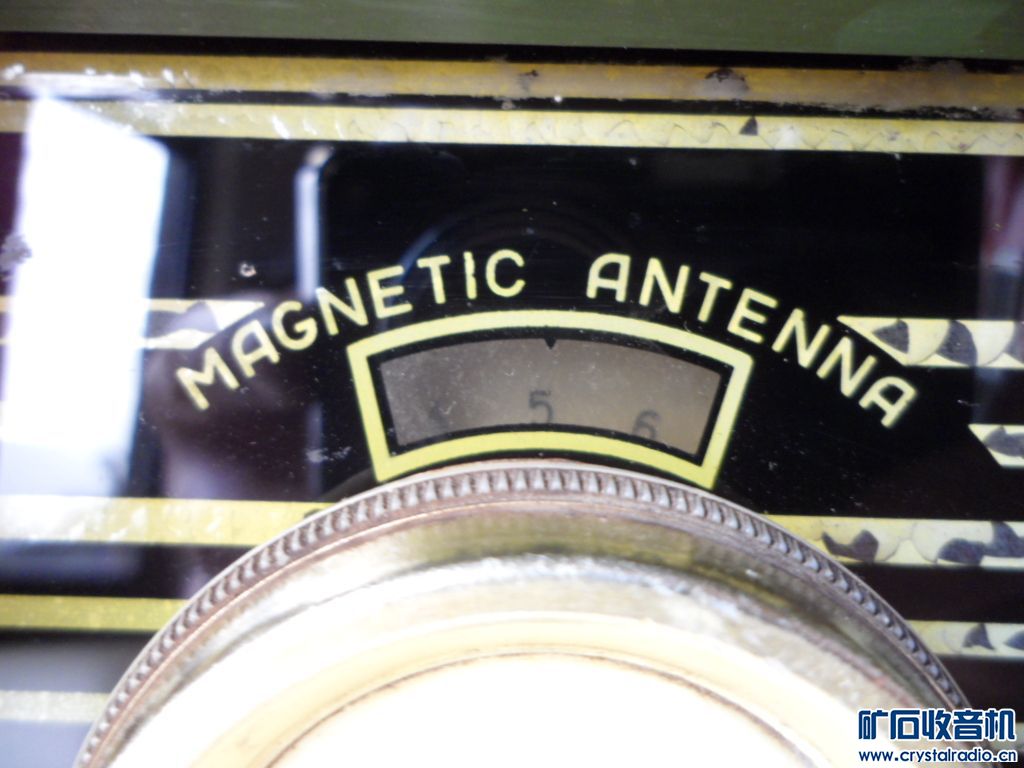

磁性天线调节指示
磁性天线调节指示

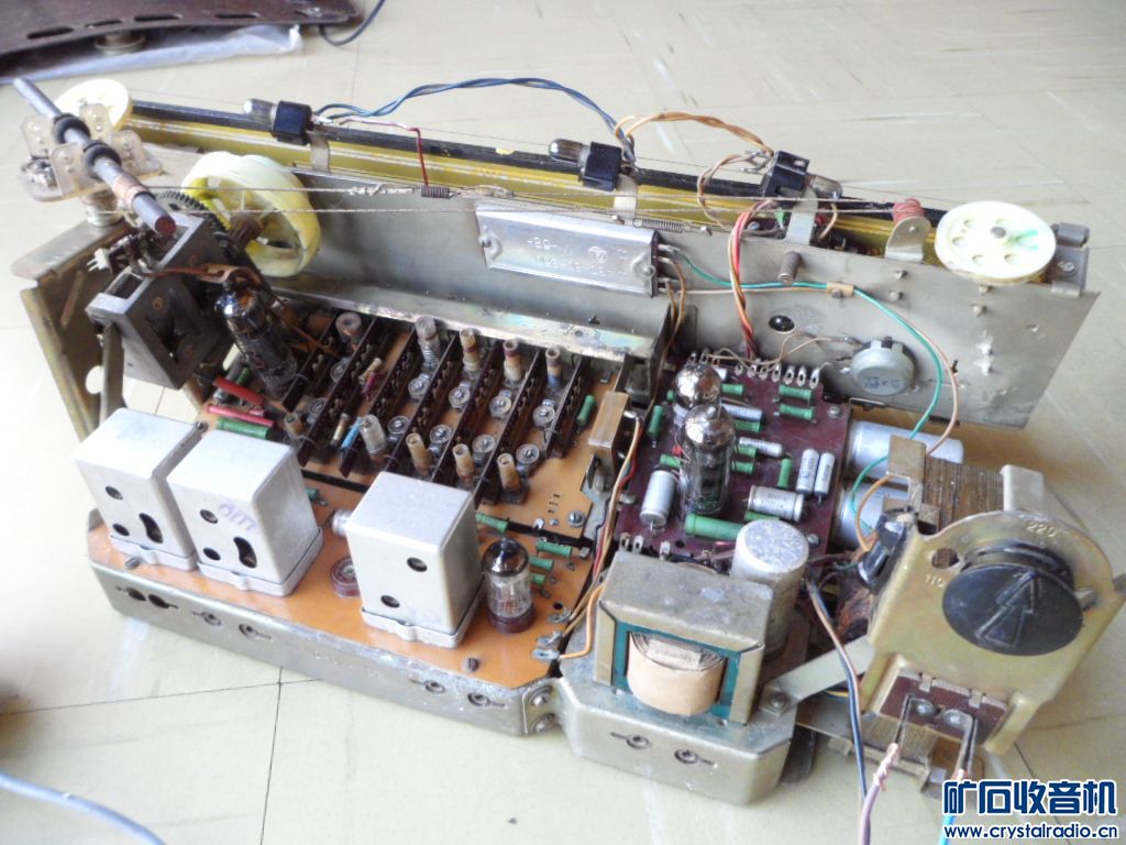

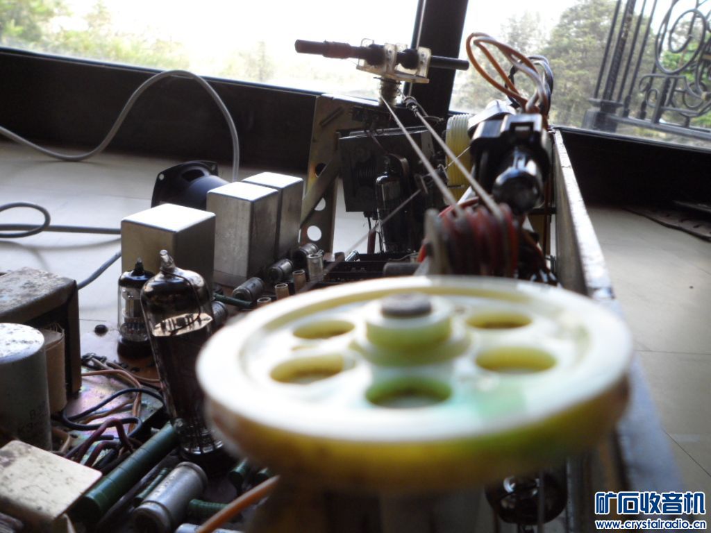

机芯全景
机芯全景
波段按键开关还不错
波段按键开关还不错

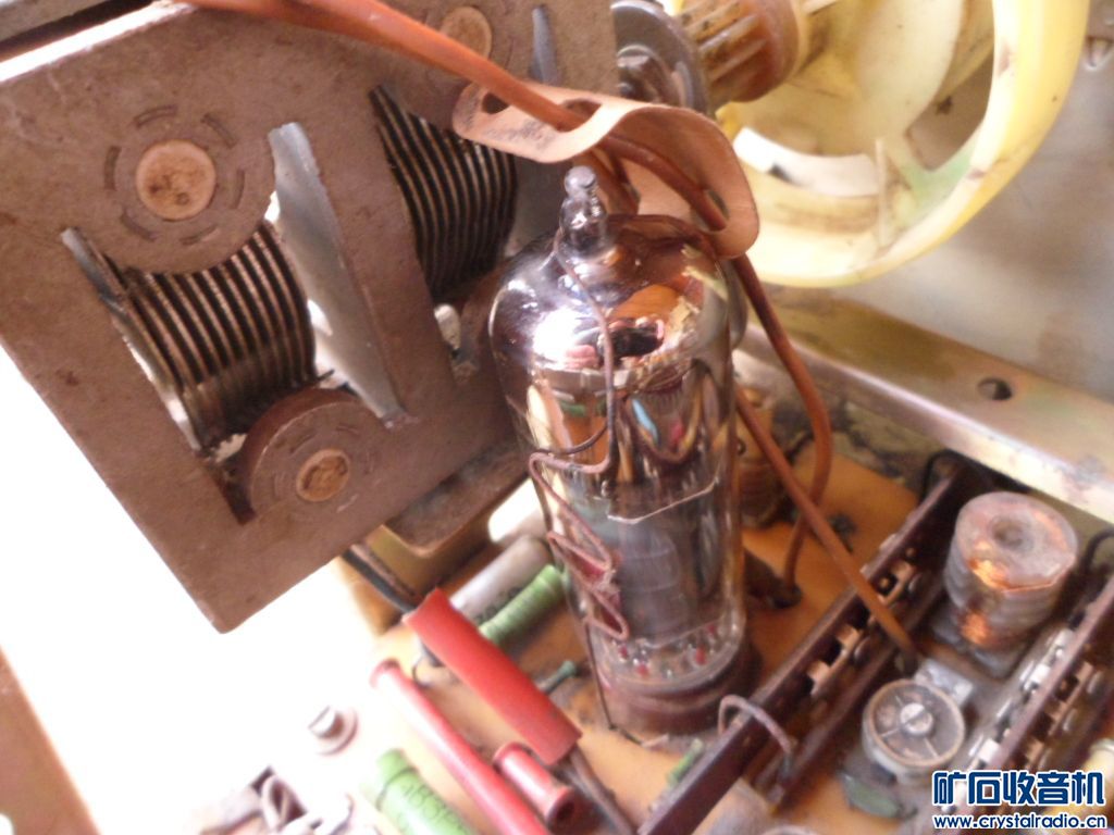

变频级用6И1П
变频级用6И1П

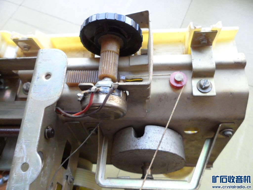

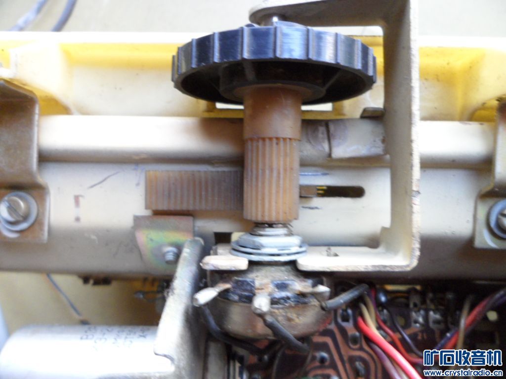

音调电位器联动的调谐
音调电位器联动的调谐

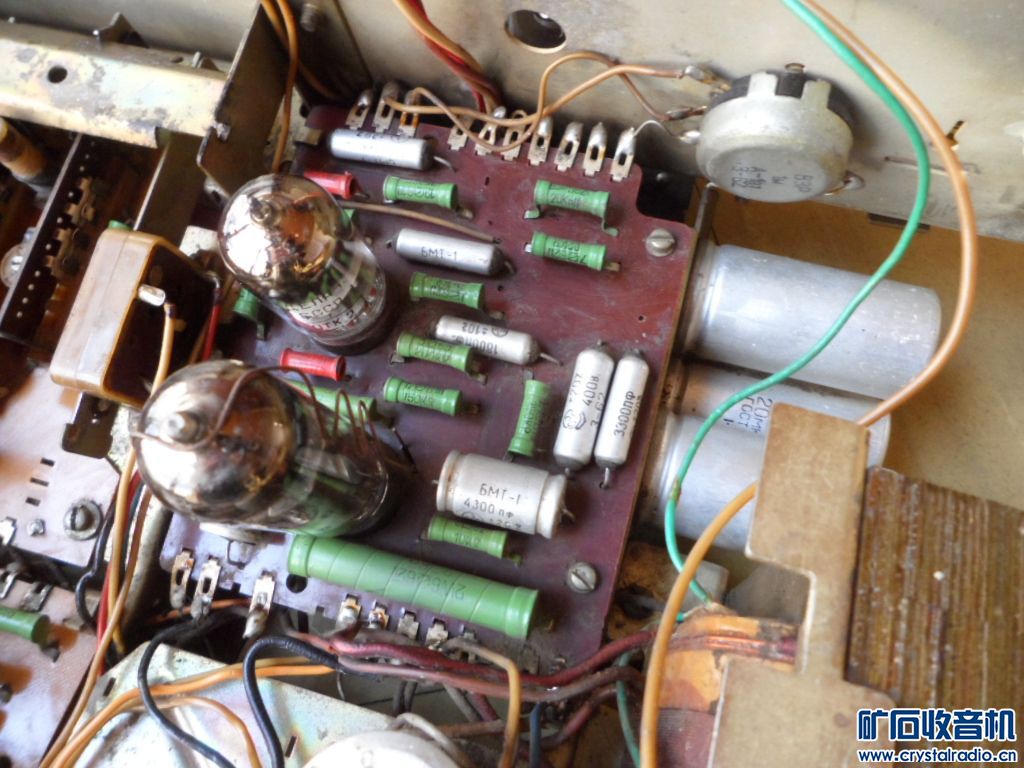

功放板
功放板

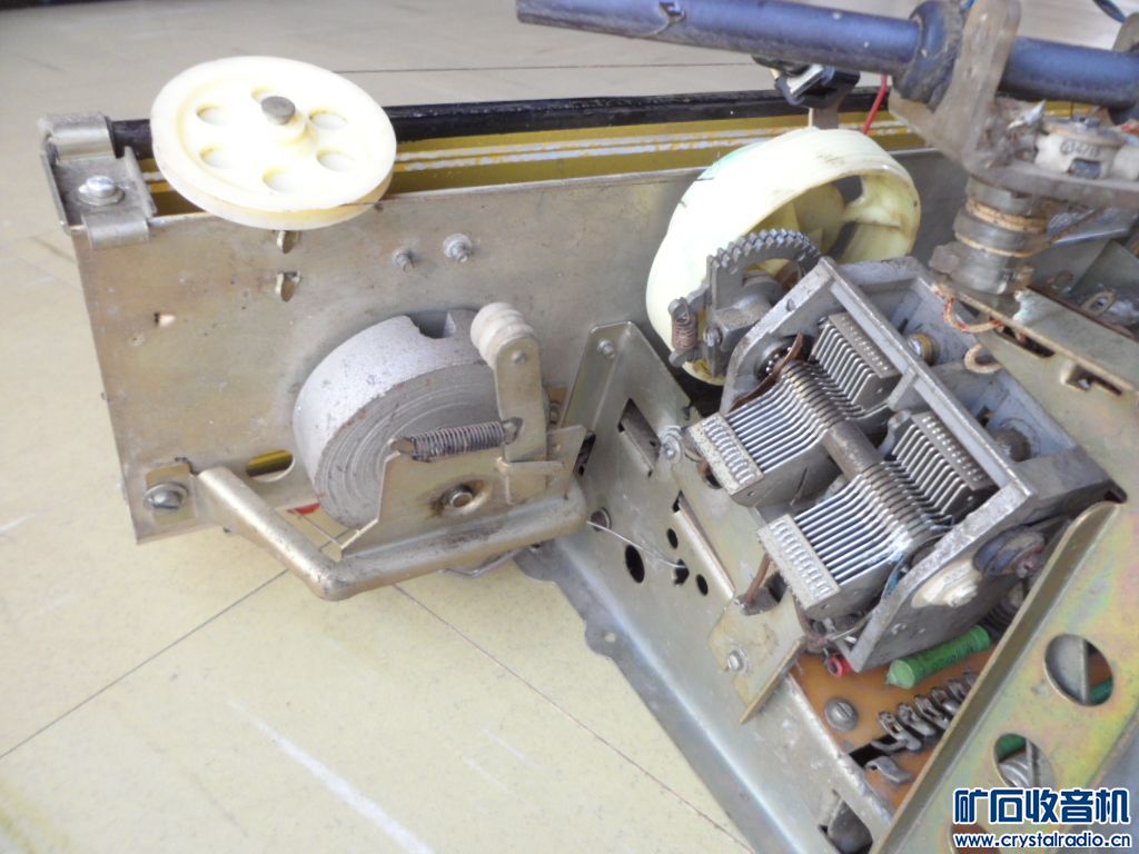

双联电容比国产的小
双联电容比国产的小
调谐拉线轮
调谐拉线轮
音调电位器联动的调谐机构
音调电位器联动的调谐机构

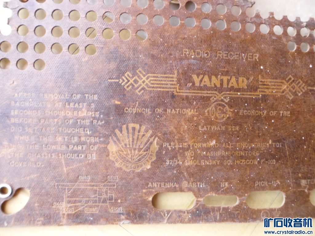

后盖板
后盖板
机芯全景
机芯全景

配重轮
配重轮

收音后盖上印的: COUNCIL OF NATIONAL ECONOMY OF THE LATVIAN SSR 拉脱维亚国家经济委员会
LATVIAN,原苏联的一个共和国 (SSR: Soviet Socialist Republic 苏维埃社会主义联邦共和国)
不会和松下、立陶宛有关系吧?上世纪60年代很少有合资企业
YANTAR(杨塔尔)应该是品牌吧?
厂家在后盖上留的业务咨询通信地址是莫斯科。
