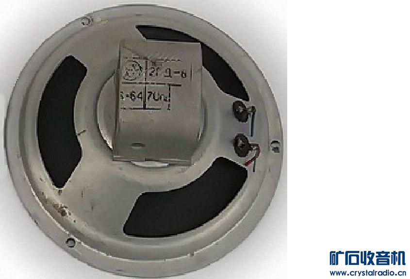

您知道这种收音机的喇叭是啥样的吗?我这台上的喇叭被黑人拆掉了,我没见过。

查得该机两喇叭型号均为2ГД-8,4欧,2W。尺寸152х75 mm(直径X高)。
