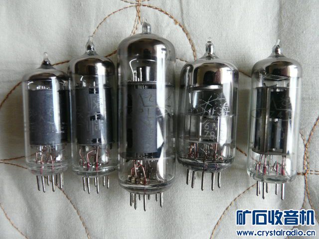

收音机背面图
五只电子管四个品牌:6A2北京,6K4峡光,6N2上海,6P1、6Z4曙光

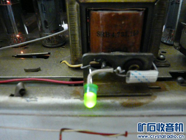

LED制作指示灯方案之一
LED制作指示灯方案之二
