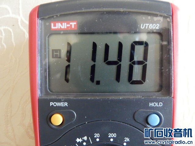

3、测试电源变压器初级电阻和滤波电容,均正常,通电后有轻微嗡声,调谐后中波短波均可以收听到广播,声音洪亮,低音突出。随手测试了一下输出变压器初级电感为11.48亨。

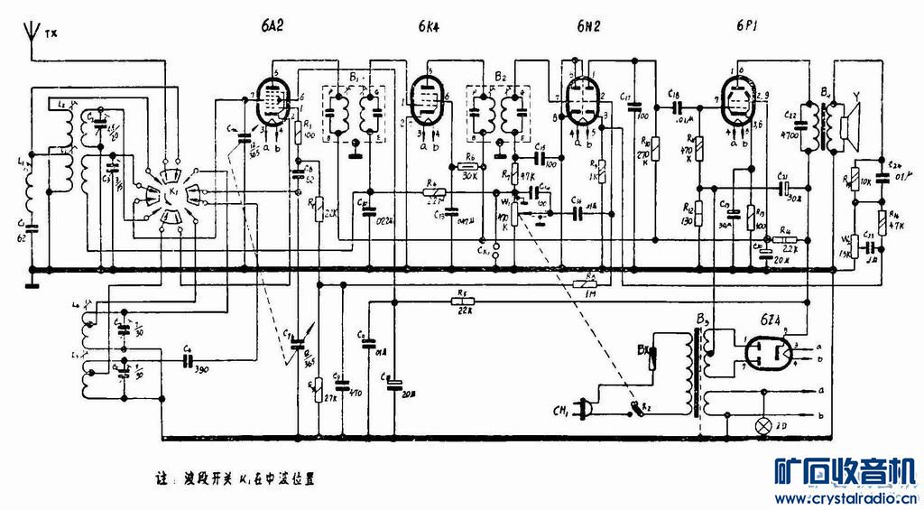

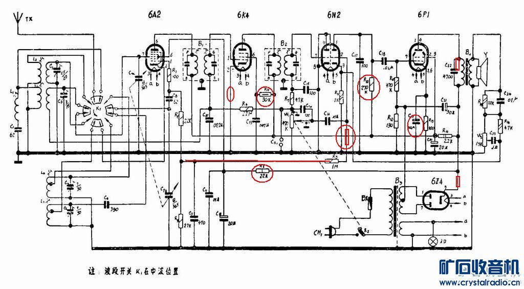

     该机电路图
    1、6Z4阴极加47~100欧姆1W电阻,防止滤波电容对阴极的冲击。
    2、去掉6P1阴极旁路电容。
       该机使用初级阻抗7K的输出变压器,很多网友感到不解,与其电路及工况相同的收音机,6P1的负载阻抗多为5.5K,与电子管手册6V6GT屏压180V的参数基本吻合:
屏极电压180V(屏阴之间电压),帘栅极电压180V,信号栅电压-8.5V,屏极电阻50K,负载阻抗5.5K,总谐波失真8%,最大信号时输出功率2W。
       在1965年《无线电》杂志查到海河639型四灯收音机电路图:
该机6P1阴极电压也是由固定偏压和自给偏压组成,与D321电路的区别是阴极电阻没有旁路电容,其输出变压器初级阻抗为6.5K。去掉阴极旁路电容,等于加上电流负反馈,可以降低失真,但是也会使内阻加大,内阻加大其负载阻抗也相应加大,更适合初级阻抗7K的输出变压器。当然内阻加大会带来一些负面影响,而该机阴极电阻只有100欧姆,自给偏压只占全部偏压的37%,其影响较低。
    在额定输出功率0.5W时(4欧姆负载阻抗电压1.41V),400Hz正弦波总谐波失真不到1%,1KHz正弦波总谐波失真不到0.6%。
      3、从电路图看,6N2电压放大部分负压由两部分获得,阴极电阻与栅极1M电阻下端接振荡栅电路的分压。

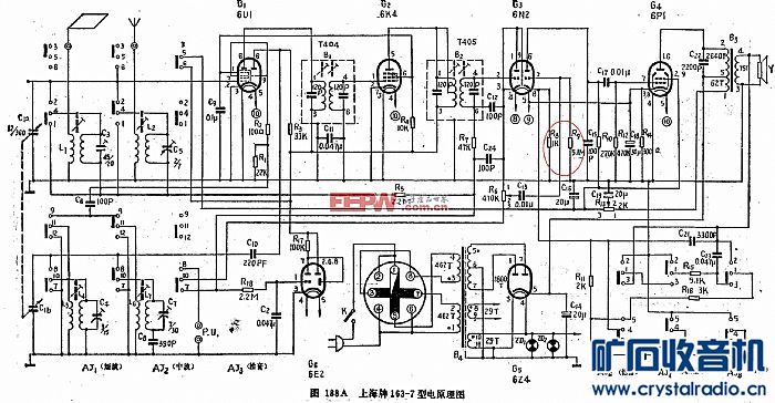

      但实际电路1M电阻直接接地,阴极电阻电压只有0.4V,电唱机插口灵敏度为0.5V,所以大多数收音机6N2阴极电阻取2K,栅偏压可达到0.7V。因为该机1K阴极电阻与音调电路相关,不宜改动,所以参考上海163系列收音电路
把屏极负载电阻从270K减少到200K,此时栅极偏压提高到0.54V,再把6N2栅极电阻加大为5.1M,避免大信号削顶失真。
      4、6K4的帘栅极电压97.6V,明显高于厂家给出的数据(正常值68~80V,红灯711厂家给出数据70V),把原30K1/2W降压电阻换为47K2W,实测电压降到86.8V(电源电压226V,原电压近100V),如果有68K2W电阻可以换上(红灯711收音机值)。此外该机6K4阴极直接接地,可以加200欧姆电阻及0.1微法旁路电容,电子管老化后不容易自激。
    5、6A2帘栅极电压85.8V(电压电压226V时测试为90V,正常值70~100V,红灯711厂家给出数据75V),可以把原来22K1W降压电阻换为30K2W。原天线较短,换了一根2米的。
      由于现在市电电压普遍偏高,帘栅极电压降低后可以减少屏极电流,延长电子管使用寿命,整机功耗有所降低。
      电路图其他改动的部位,原电路6P1屏极与帘栅之间电容串接一个10K补偿电阻。
      以上仅供参考,原机统调很好,高频腊密封完好,所以这次没有动,如果没有经验千万不要乱动。另外该机焊接工艺非常好,焊点的焊锡足足的。调整时尽量选择绿袍碳膜电阻(该机绿袍电阻质量非常好,6N2屏极电阻标称值270K,测试值270.0~269.9K之间,6P1屏极补偿电阻标称值10K,测试值10.01K),不要使用金属膜电阻。焊接时使用75W以上的电烙铁。

请问版主电感量是怎么测试的?测试条件呢?
 楼主| 发表于 2013-4-10 14:42:12 | 显示全部楼层
我用优利德UT602电感表测试。

我也用UT602,专用工具省不少事儿。
