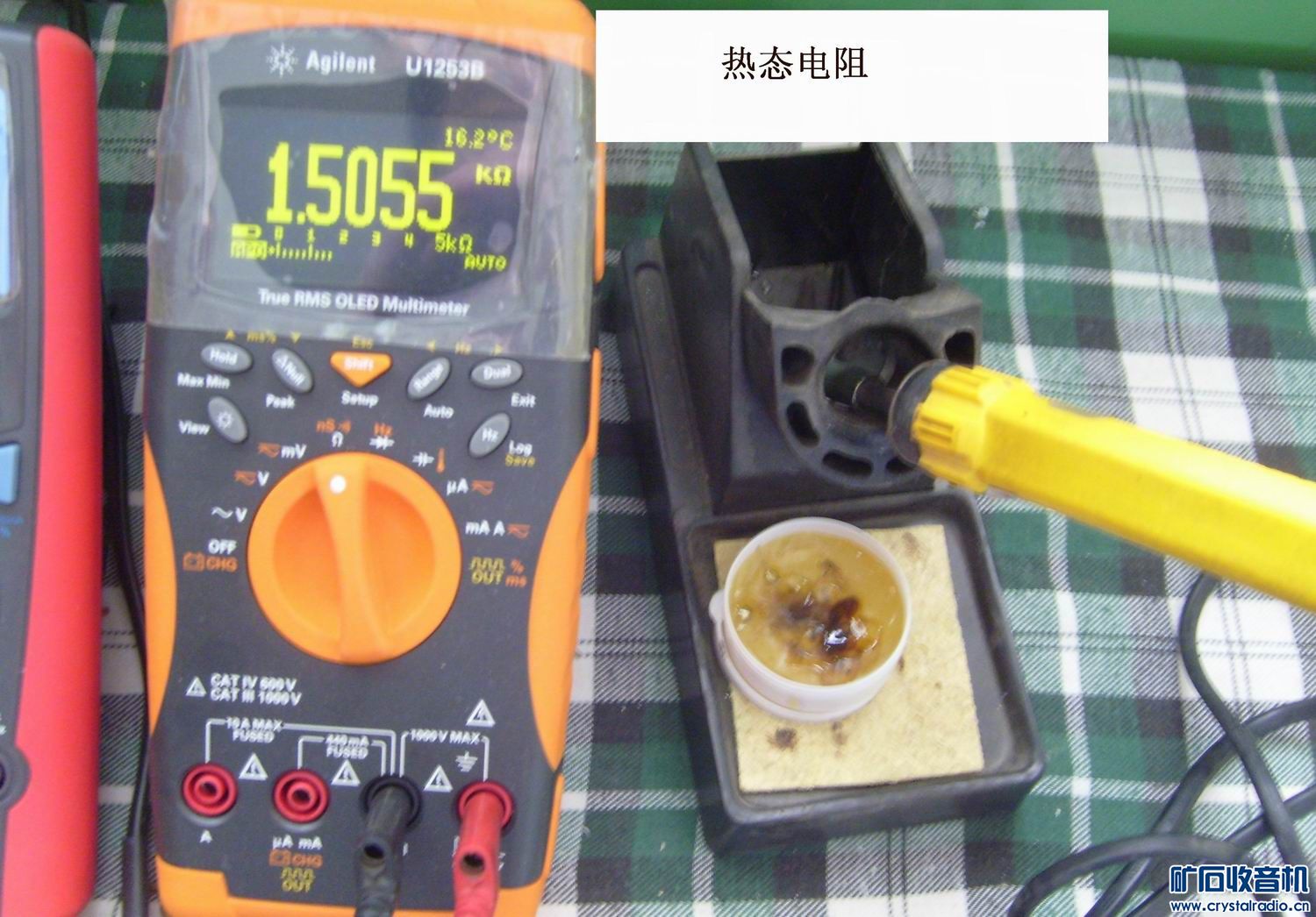

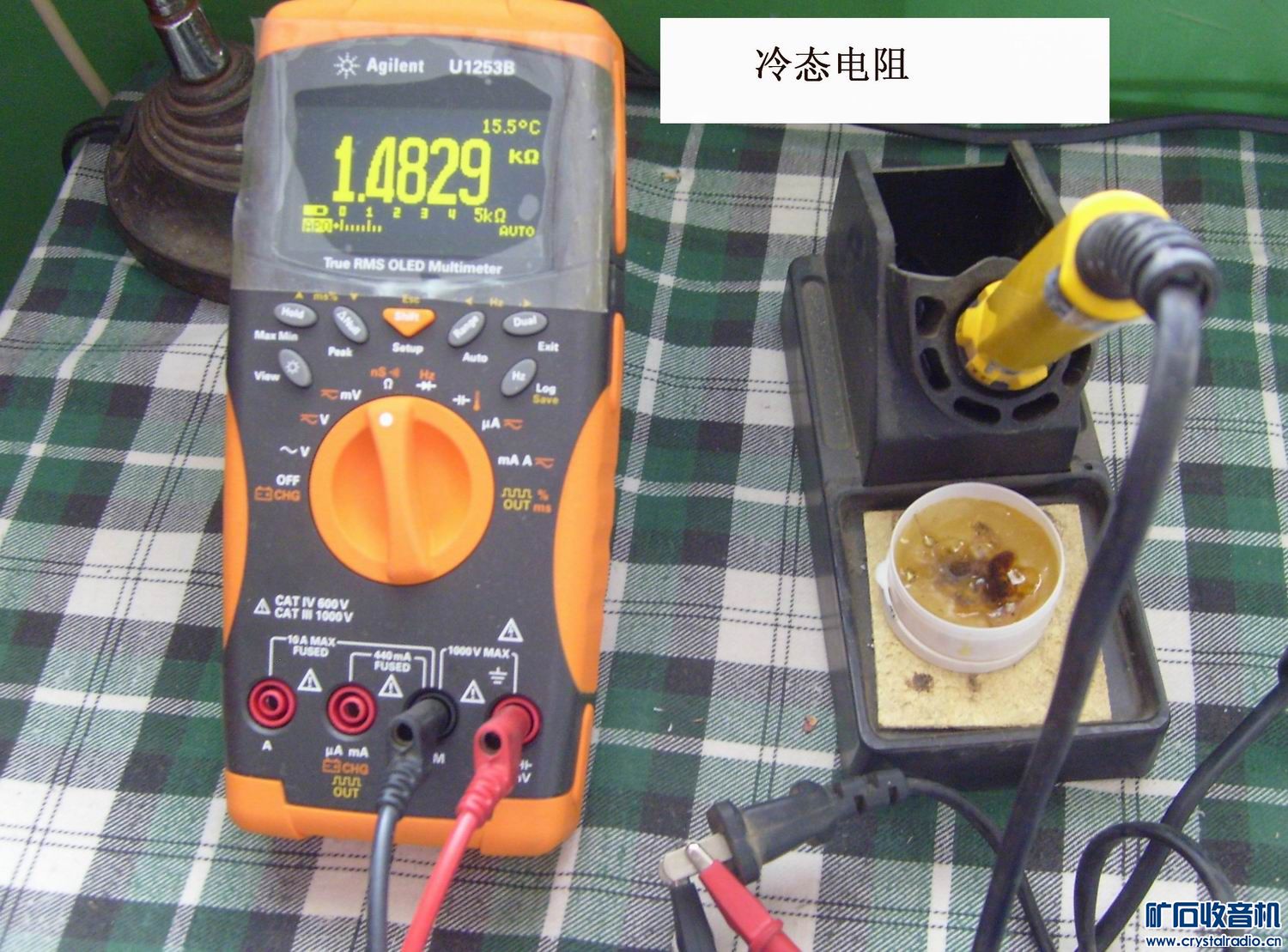

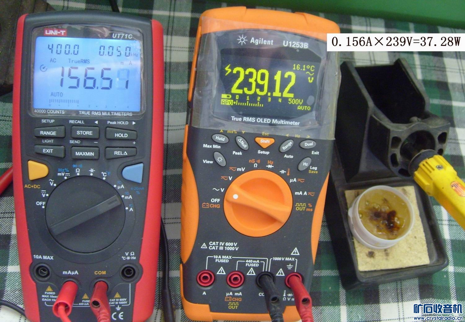

好的,我也来凑合一下。用35瓦烙铁、优利德UT71C、安捷伦U1253B、再加上一只二极管,分别在全功率状态(不接二极管)、半功率状态、用AC(真有效值)、AC+DC(真有效值)测试了不同组合时的电流和电压,大家知道,欧姆定律已知两个参数就能正确计算出功率了。
测试的结果可能因市电的波动、烙铁电阻的波动、仪器的误差,得出的结果不一定百分之百的准确,但是百分之九十以上没有问题吧!
看来,要测试半波也要有条件,要不,测试的数据就会五花八门了!
对这个问题的理解,从做功的层面去看问题,真正的理解有效值,测试要用带有AC+DC功能的交流电压表。

前提是烙铁的电阻在两种加热状态时相同,否则难以说明问题!
