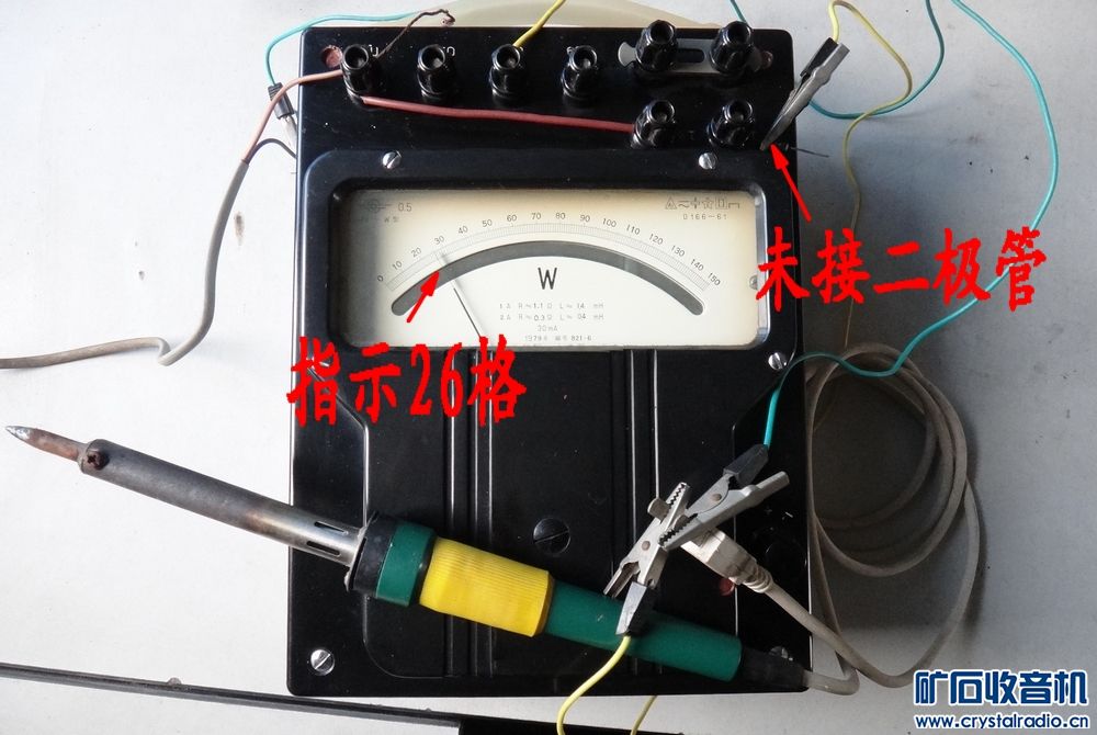

以前有帖子,60W的电烙铁串一只整流二极管会变成几W的?
今天实际操作了一遍。测试表为D26--W型标准表。
由于烙铁不可能刚好60W,电源电压也不一定是整整220V,还有二极管的等因素的影响,只能定性实验。

发表于 2013-4-9 15:46:47 | 显示全部楼层
就是一半.
发表于 2013-4-9 15:49:09 | 显示全部楼层
应该接近0.732
发表于 2013-4-9 16:45:10 | 显示全部楼层
应该是一半!
发表于 2013-4-9 16:48:15 | 显示全部楼层
理论值是一半。
发表于 2013-4-9 17:07:09 | 显示全部楼层
一半就是对的嘛。
发表于 2013-4-9 17:10:08 | 显示全部楼层
实测也是一半啊
发表于 2013-4-9 17:18:34 | 显示全部楼层
半波!实际真是一半啊!
发表于 2013-4-9 17:29:30 | 显示全部楼层
实践出真知,
30瓦。
发表于 2013-4-9 17:49:34 | 显示全部楼层
哈哈。。。。lz做实验了。有表就是好,方便。
发表于 2013-4-9 17:54:43 | 显示全部楼层
我认             为一半
发表于 2013-4-9 18:47:23 | 显示全部楼层
应该是60瓦的三分之一,20瓦左右。
发表于 2013-4-9 18:51:06 | 显示全部楼层
记得中学考试有这道题,有个计算公式,答案好像是比一半还低一点点
发表于 2013-4-9 19:12:42 | 显示全部楼层
就是一半。。
发表于 2013-4-9 19:32:30 | 显示全部楼层
类似的问题网络上讨论多年了,蒙吧,说不定还要上马克思那里去讨论!
交流电的几个要素、有效值的问题,当然还有欧姆老先生的经典,何不重温一遍!实际上还有更好的方法,不是许多人有真有效值万用表吗,测试一下,看看多少电压。
