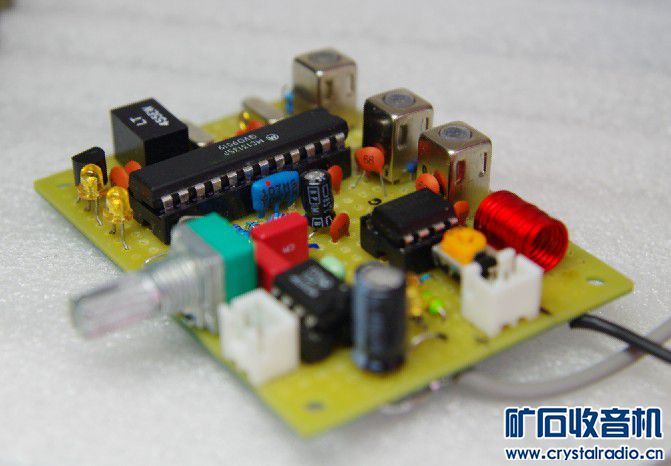

 楼主| 发表于 2013-4-13 13:41:26 | 显示全部楼层
接收板斜视
接收板斜视
接收板正面
接收板正面

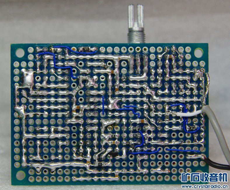

接收板背面
接收板背面
 楼主| 发表于 2013-4-13 13:43:37 | 显示全部楼层
晕,打了几百个字,竟然上传的时候只剩下图片了
 楼主| 发表于 2013-4-13 13:53:13 | 显示全部楼层

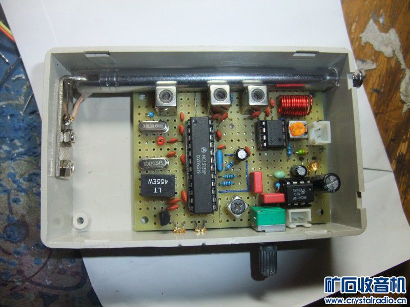

加了一级BF998的高放,现在我的信号源产生-6dBuV信号可以解调出1KHz(也就是0.25uV)
没有更好的仪器和条件来优化匹配,音频输出未加300-3400Hz的人声带通滤波器,加了应该会改善灵敏度
输入端绕了一个电感,意思意思,因为天线远小于四分之一波长,在空间呈容性,需要串联电感谐振。这个需要拿相关仪器仔细调试,但是条件所限,所以就意思意思了
MC13135本身内置的一个运放,跟手册参考电路一样,用做了缓冲器,输出RSSI电压,该RSSI电压兵分三路,一路驱动左下角的三极管,使得左下角的发光二极管实现信号强度的模拟指示,一路直接输出,可以给ADC采样,一路输入运放TLC272构成的比较器,实现反相电压比较,开关MC34119的音频开关,实现静噪。

发表于 2013-4-13 16:57:24 | 显示全部楼层
没有更好的仪器和条件 ...
对接收来说,天线要不要加感线圈,没有实际意义,天线加感线圈是对发射机输出阻抗匹配的作用,也 就调发射驻波的!
 楼主| 发表于 2013-4-13 18:56:25 | 显示全部楼层
ylong777 发表于 2013-4-13 16:57
对接收来说,天线要不要加感线圈,没有实际意义,天线加感线圈是对发射机输出阻抗匹配的作用,也 就调发射 ...
发射之所以要匹配,是因为驻波可能会把功放弄坏;对接收来说,也不是没有意义,只不过加不加电感都不会损坏器件,但是最起码也是起到了阻抗匹配的作用。实际制作中,所用的拉杆天线尺寸最长也就几十厘米,没有一个电感来谐振,天线本身是失配的,耦合效果也不会好。此时即使板子本身灵敏度已经调得很高,接上天线,对场强的感应还是打折扣的。
发表于 2013-4-13 20:53:55 | 显示全部楼层
大黄胖胖 发表于 2013-4-13 18:56
发射之所以要匹配,是因为驻波可能会把功放弄坏;对接收来说,也不是没有意义,只不过加不加电感都不会损 ...
一直也这样认为。

 楼主| 发表于 2013-4-13 21:30:53 来自手机 | 显示全部楼层
收听者 发表于 2013-4-13 20:53
一直也这样认为。
高放,您是用什么样的电路
就前面报摘那种形式,双栅管BF998,源极RC到地,漏极LC选频,电容分压匹配,输入栅2直流偏置,栅1LC选频输入,同样也是电容分压匹配。
不同的是,栅极的匹配针对50欧姆,漏极针对13135的输入,为数百欧姆。电容值我选好了固定值,通过调节电感来谐振,实际上都能明显找到谐振点,但是阻抗匹配的损失,我现在无法验证。

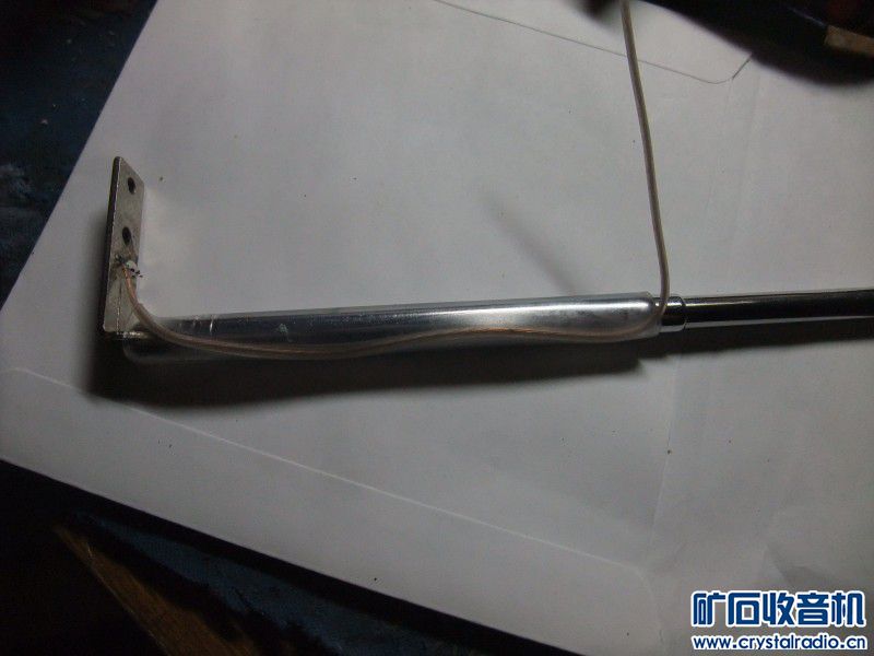

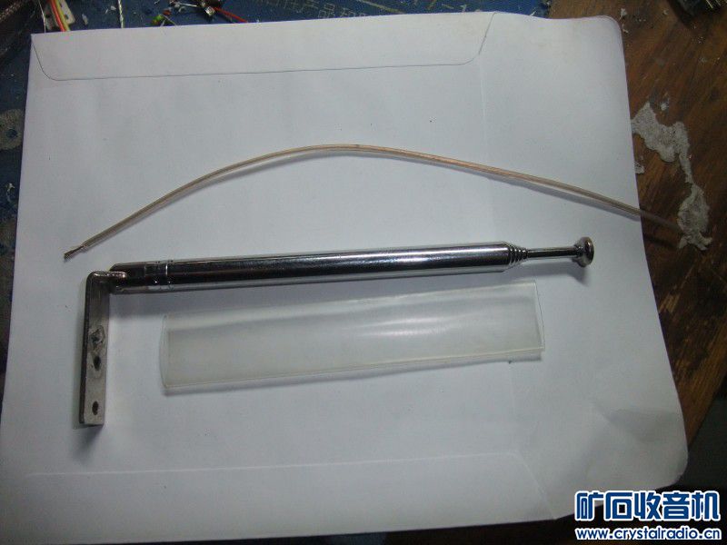

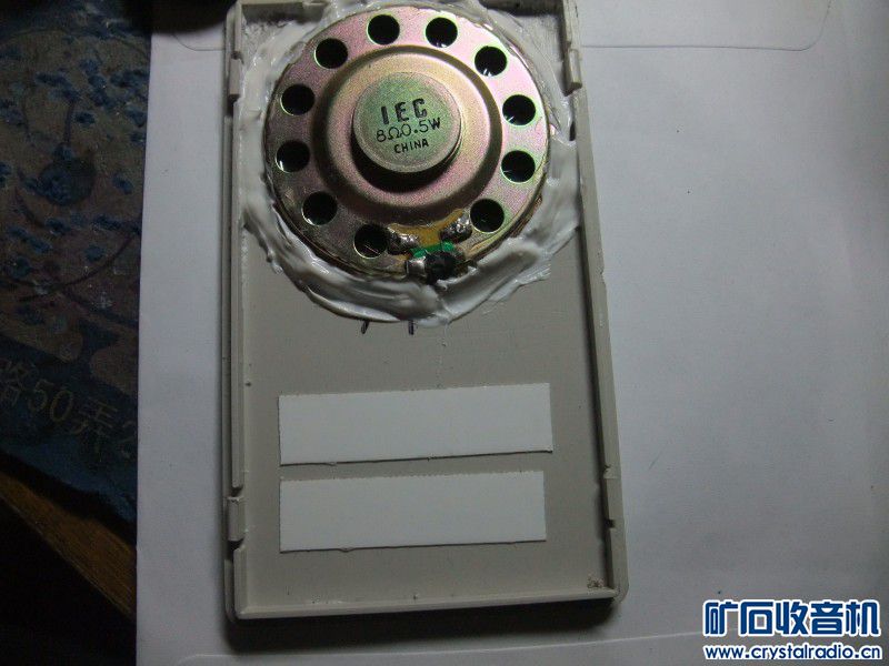

天线
天线焊接及热缩管
内部效果
面板喇叭用硅胶固定
电池用双面胶固定,并用硅胶加固
