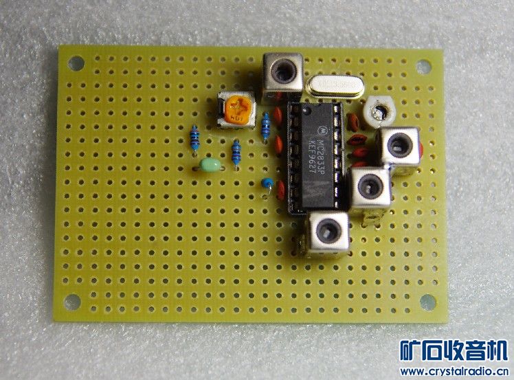

楼主: 大黄胖胖
基于MC2833和MC13135的晶振稳频窄带调频收发单元,开始DIY……
发表于 2013-4-9 08:35:46 | 显示全部楼层
搞29.6mhz呀,网上有配套晶振卖。
这是国际通行的十米波段呼叫频率。
另看框图13135内部似乎没有高放级,要外接一级双栅场效应管做高放。这样灵敏度才能到0.2uV的样子。

 楼主| 发表于 2013-4-9 22:54:26 | 显示全部楼层
2833基本的外围单元搞定
发表于 2013-4-9 22:56:24 | 显示全部楼层
我倒是喜欢接收解调部分用MC3361,简单且增益高,国内许多接收电路都是MC3361,输入可以做到50-60MHZ频率,也可以直接接收50MHZ一次变频机

发表于 2013-4-10 15:59:55 来自手机 | 显示全部楼层
请教LZ,输入匹配电路这里是怎么计算的,一直没搞明白,还有,LZ怎么确认灵敏度能到1uV的,是有什么仪器吗?
 楼主| 发表于 2013-4-10 17:31:28 | 显示全部楼层
become 发表于 2013-4-10 15:59
请教LZ,输入匹配电路这里是怎么计算的,一直没搞明白,还有,LZ怎么确认灵敏度能到1uV的,是有什么仪器吗? ...
具体计算挺复杂,芯片手册提供了输入电阻和电容,根据那个来算,其中LC是谐振在该频点的,电容比例形成匹配
灵敏度能达到1uV是靠仪器看的,严格来说需要一个信号源,一个音频分析仪,因为官方的灵敏度是12dB信噪比下的灵敏度
我只有信号源,1uV的时候可以分辨出调制音,我认为可以了,也就是说,主观判断12dB信噪比
