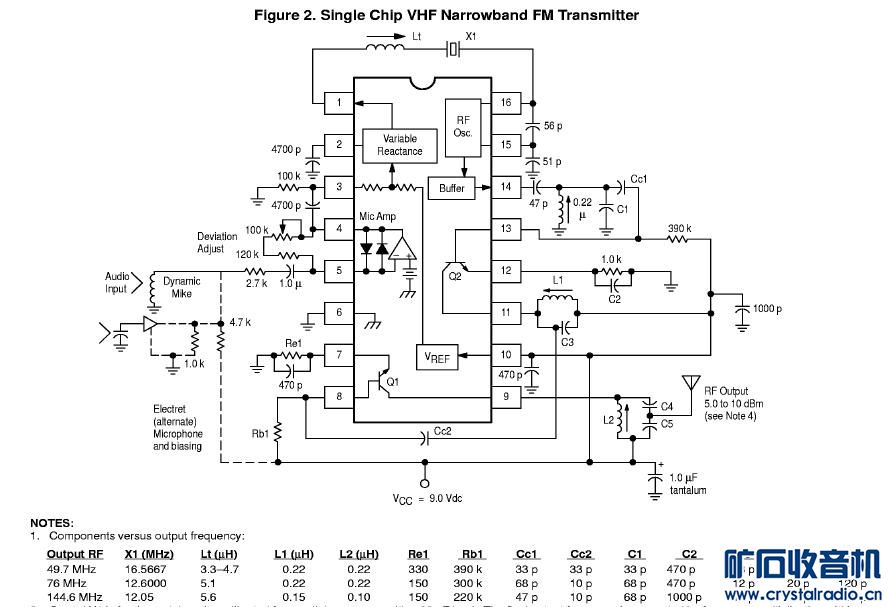

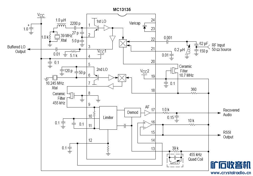

相信很多网友比较熟悉MC2833和MC3363的搭配,但是MC3363只有贴片封装,而且价格着实不便宜!于是很多时候我们改用MC3362,这里我选用MC13135,这个IC贴片和直插封装都有,匹配输入的灵敏度1uV(-107dBm),而且还有RSSI强度指示输出,比起MC3363,缺少了一个低噪放,但是该低噪放完全可以外加,何况对于大多数爱好者来说,这个片内的低噪放,往往并不能调得很好^_^。
发射:MC2833大家应该都很了解了,晶体振荡,LC选频,放大。
接收:MC13135,二次变频,信号与本振混频输出10.7MHz中频,10.7MHz中频与10.245MHz晶体混频出455KHz中频,再用LC正交解调出音频信号。
由于本次DIY选择的是晶体稳频,不使用锁相环,所以正确选择收、发两种晶体的频率且易于购买,是一个比较难的问题……
但话说回来,此次若DIY成功,对于很多不熟悉锁相环和单片机的朋友来说,可算是一种实例
贴上MC2833和MC13135的官方典型电路:

谢谢支持,现在基本确定了发射接收频率
接收采用30MHz晶体作为第一本振,通过外围电容电感,能够有10KHz左右的频率偏移
这样,由于第一级中频的频率是10.7MHz,那么能够收到30+10.7=40.7MHz的频率,考虑到10KHz的频率偏移,可以接收的范围是40.690-40.710MHz
发射选用13.56MHz晶振,选其三次谐波13.56×3=40.680MHz
同样,通过晶振外围的电容电感,能够使晶振的振荡频率发生微小的改变。
比如40.690M/3=13.56333333MHz,相对晶振标准的振荡频率,偏移3.3KHz,这个是很容易调整的。
而40.7M/3=13.5666667MHz,偏移6.66667KHz,也是可以实现。
所以选择的两款晶振分别是13.56MHz和30MHz

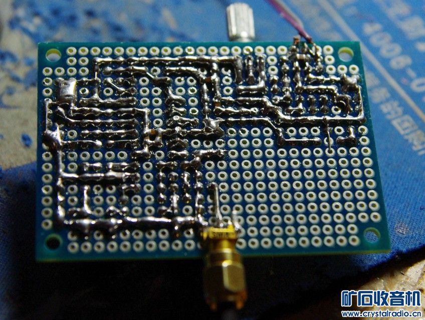

接收单元大致框架完成,输入端还未做匹配
MC13135的芯片,30MHz的第一本振,10.245MHz的第二本振,455KHz的第二中频,以及正交鉴频
MC34119做的音频放大
先上图,后续还要改进后增加单元,最后再整理电路
 楼主| 发表于 2013-4-8 19:48:42 | 显示全部楼层
板子上有两个红色的WIMA电容,其实完全没有什么必要,只不过我是从别的板子上拆下来好久了,再不焊上去肯定又要弄丢了,所以在此加上吧~
 楼主| 发表于 2013-4-8 20:51:45 | 显示全部楼层
做好了阻抗匹配电路
实测,调谐在40.690MHz
MC13135的本身匹配输入灵敏度是1uV(-107dBm),实测现在1uV输入已经可以解调出1KHz的音频信号,只是底噪较大
当然对于一个窄带FM接收机来说,1uV的灵敏度,还是可以有很大的提升空间,所以考虑可以在前端加个低噪声放大器。
但目前来说,接收本身已经可以工作了,所以进一步开始做发射……
