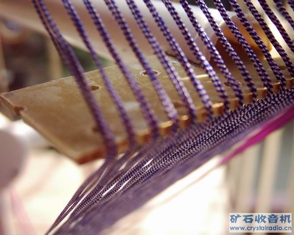

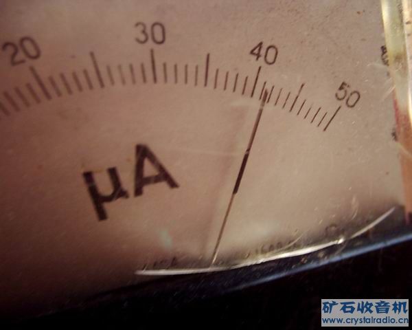

今天用三条0.05X63股线合并代替0.04X660上40X40CM方框线圈实验,效果出乎意料,接收中国之声(不加天地线配110800),输出电流和660股差不多,这样0.04X660线便可进行其他实验了。

很棒,0.05×63每斤450米160元,三股合用也150米,比660便宜些。而且舍得下剪子。

这种0.05X63股线作磁棒线圈不错,刚才作了一个竟然用BAT85不用天地线也响了

这二天在整各种线圈,没来得及回复叮咚兄的问题,见谅。用0.1X7的线圈加天地线,负载是3V篮色高亮发光管,用普通万用表量电压1.1V无光,用0.05X63线电压2.1V亮了,这是绕在16CM磁棒上的试验,而且不加天地线竟可听到中国之声(尽管如蚊子叫),用一个双栅MOSFET捡波声音大好多。这是从收听效果来比较,看来多股还要加上每股线要细的线好,当初我想要0.04X60的可惜没有了,这种线一市斤有450米,玩起来胆大一些。
