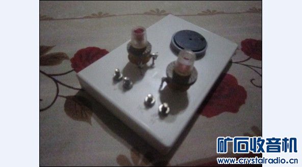

本人最近用业余时间做了一台中波矿石收音机,在白天可以收听2个台,分别是中国之声,经济之声。在夜间可以收听到辽阳音乐,经济之声,中国之声,海城交通,声音小但是还可以满足收听,希望大家给予支持。

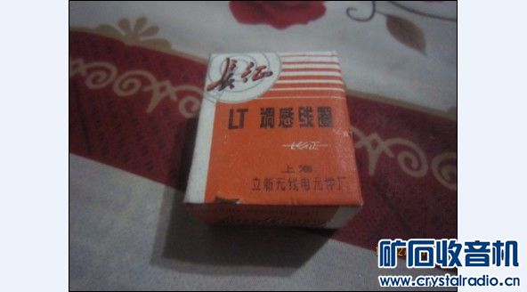

线圈
把其中一个拆一般

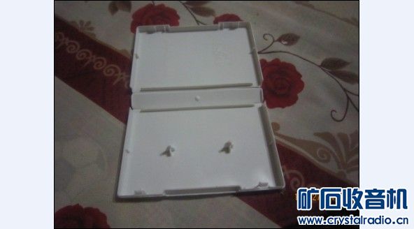

盒子

做得非常漂亮 ,大力支持!俺有个小小建议:天地线入口最好与音频输出口分为面板上的上下安装,即面板由天地线入口接线柱、两个线圈、调谐钮、音频输出接线柱自上而下一次排序比较适用

多谢建议,,,,,,

嗯,很简单效果要是精心调整会很不错

是中频陷波器线圈,单股丝包线绕的,Q值可能较低吧!
