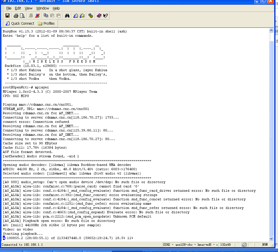

发表于 2013-3-7 15:16:28 | 显示全部楼层
楼主,您好!
我的路由器已刷机并设置好能联上网了,下面是播放电台的界面,但没有声音,USB声卡是插在USB1上的,请帮我看是一下是什么问题,谢谢!刷的是你提供的不带CFE的固件。
界面里好象显示了几个错误,不知道是什么原因造成。
我用的是这种声卡:
声卡在电脑上使用是正常的。
