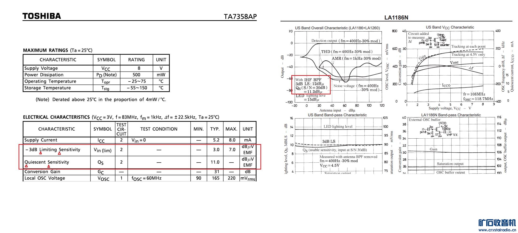

LA1186的额定灵敏度是多少,俺怎么查不到

发表于 2013-2-26 15:12:18 | 显示全部楼层
这个-3db limiting sensitivity 和quiescent sensitivity 的具体含义我也不是特别清楚。
我的判断也大多是网上,人云亦云。见笑
