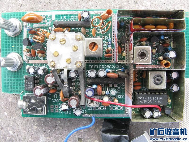

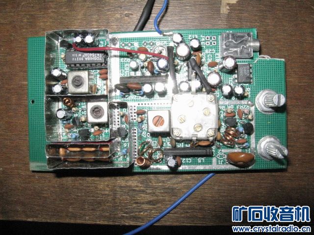

                 最近也一直在玩调频,但本人所追求的也象调幅机一样,不过分追求音质,但对灵敏度和分离度有很高的要求,所以一直在这两方面下功夫,同时本人偏好于用常用件,如原先的《带高放的短波机》等调幅机一样,用的都是最常见的元器件,这次玩调频也如此。

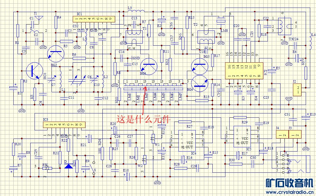

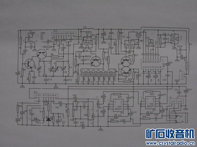

   电路的选用:高频部分选用普通IC-TA7358及外围元件组成的精典电路;中频部分选用普通双极型9018三极管和IC-TA7640及外围元件组成的电路;立体声还原选用IC-TA7343及外围元件组成的电路;低放部分还是选用IC-LM386及外围元件组成的电路。原理图如下 IMG_5160.jpg

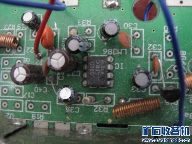

   低频电路的安装与调试:LM386是一块很常见的功放IC。外围电路比较简单,静态电流也比较小,增益也比较大且可以调节,缺点就是使用电压比较高,单声道使用耳机收听噪音较大。此IC1和8脚是增益调节脚,在这两脚间串接一电容和一电阻可以调节增益,调节范围20-200倍,2脚为反相办公输入,3脚为正相输入,4脚为地,5脚输出,6脚电源,7脚为旁路。本电路使用反相输入,左右声道个用一个。

   中频电路:使用TA7640加普通双极型三极管9018及外围电路组成,其中BG3等元件组成预中放电路,用于放大从混频电路输入过来的中频信号,进而抵消LM1到LM7组成的中频滤波器对中频信号的衰减,这样可以提高中放电路对中频信号的强度要求,BG4 BG5等元件组成电路为第一中放电路,这里使用联级放大电路可以有效防止自激,同时双可以得到较高的增益,能轻易的取得30DB以上的增益。这样整个中放电路整增益达到100DB以上,从而使整机就有了高灵敏接收的根本保证。同时LM1到LM7组成的中频滤波器保证了整机有很高的分离度,比如:本地有强台交通91.8,而远在140公里外的宁波新闻台92.0可以做到完全无干扰收听,还有在本地强台107城市之声下的无锡交通台106.9也可以收听,不过串台很严重。但这样做的不足也跟着来了,音质要差些。如果要求有好的音质可以少用几个。TA7640整体性能中等,就是其本底噪音相对大了点,曾经用分立件电路与其相比较过,本底噪音在相同条件下要比分立件大。但其电路简单,调试也很方便。
   中放IC:TA7640 IMG_5155.jpg

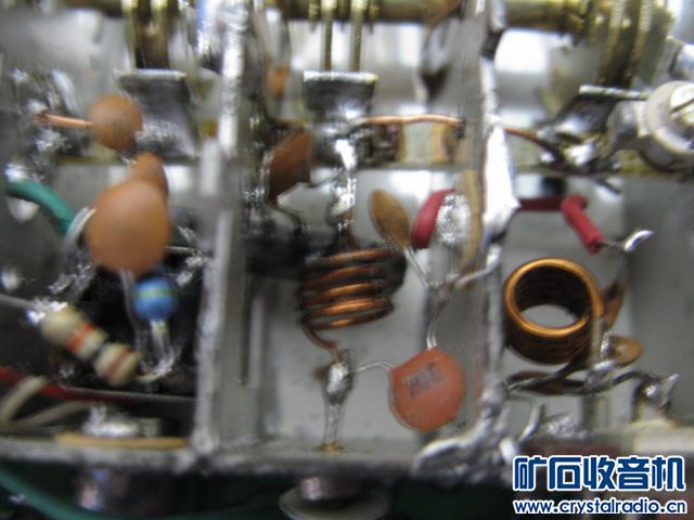

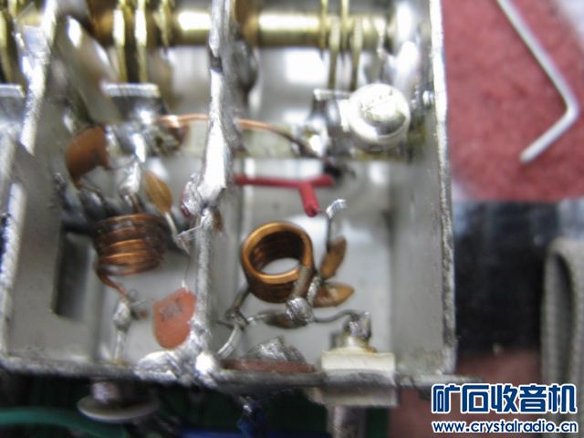

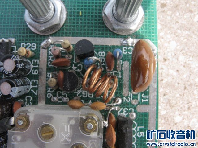

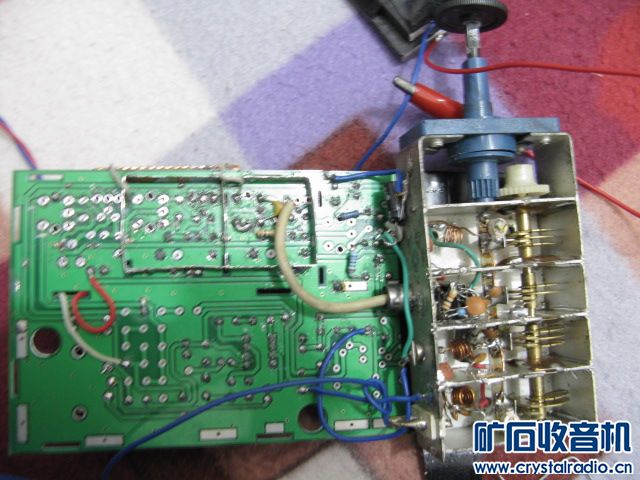

   高频电路:使用TA7358及外围电路组成,有人说它不怎么地,但个人认为它还是一块比较好的IC。调试得当能轻而易举的达到3uV,曾至1uV也不在话下。这可不是吹牛哦:本人在杭州,象远在160公里外的上海几个台可以用一根六,七十公分长的拉杆天线全天候的收听,象远在100 多公里外的县市台宜兴,建德,慈溪等台均不在话下,在俺老家江西赣州,一百多公里数外的绍关,郴州等外省台均可以良好收听。前提你所处在地方电磁环境良好。怎样才能达到上述结果呢?除了上面讲述的要有优良的中放电路外,另外关键的就是高放电路了,高放电路的好劣直接影响到对微弱信号的接收。当然TA7358也有它本身的一些不足:如大信号特性较差,在密集大功率电台的大城市中表现不尽如人意。这里讲讲调试高放电路的一些体会,本人用TA7358做过多种高频头,有普通空气联的,有小型有机联的,还有用老黑白电视机U高频头改装的,其中老黑白电视机U高频头改装的的最容易调试到位,小型有机联的最难调试,原因是因为工作在超高频下,高放与本振相互影响很大,高放调到最佳了,本振又跑了,把本振调回来,高放又跑偏了,后来示波器双宗全用上,一宗监测本振,一宗监测高放,再从高放输入端输入信号,边调正高放,边调正本振,终于调正到了与老黑白电视机U高频头改装的效果一样才罢手。方法如下:示波器一宗接TA7358的7脚,监视本振频率,一宗接4脚,监视高放电路,信号发生器将93mHz高频信号从输入端注入,边调试使示波器显示最大,在调试的过程中一定要保证本振在103.7mHz上,再使机器工作在103mHz上,输入103mHz,调试高放,使其输出最大,当然这时你也要保证本振工作在113.7mHz上,如此往返数次,使机器高,低频都工作在最佳状态上,当然在这一调整前,你一定要先调整好机器的其它方面,要不然也是白调了! IMG_5158.jpg 高放IC:TA7358
   这段时间正在试验不用TA7358本身的高放,外加由两个三极管组成的联级高放,可以做到不自激。外加信号测试,有提升小信号接收能力,但在实际接收中,大信号特性大好,表现更加突出。看来在俺的能力范围内用7358是不能再提高了。不过能到1uV也可以小小的满足一下了!不过只是小小的满足了,等有机会换种电路试试,相信还可以提高的。还有一点就是高放输入端前一定要加带通滤波器,这样做可以使机器有更好的小信号接收能力。
   不用TA7358内置高放,外加两三极管组成的联级高放电路
   另外,等以后有机会再把中短波也加上,外壳加上,使之成为一个真正的收音机。以上议论瑾为本人一家言论,不足之处烦请个位高手斧正!

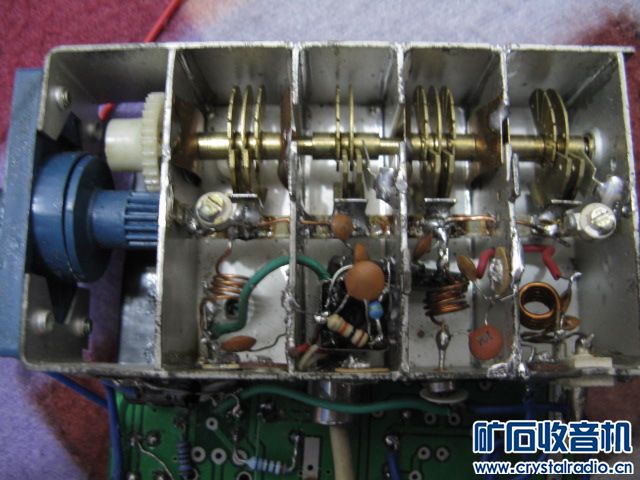

       下面是用老黑白电视U高频头改制的:单声道的

值得我好好学习的作品,顺便问问楼主,7335与7358两者有什么区别。再烦请楼主上传一张大一点的电路图。
 楼主| 发表于 2013-2-25 16:36:07 | 显示全部楼层
把苏老师心动了,真开心。7335和7358可以直接互换,只是后者是前者的升级品。后者比前者噪音要小很多,所以小信号掇取能力也是前者不能比的。苏老师您给个邮箱,我发你邮箱里!

lwlj 坛友,电路板是自己制作的吧,能否把PCB图样上传,我想看看您的布局设计。
苏老师,PCB也发到你的邮箱里了,下部分是,上部分不是,俺是将两块PCB合在一起做的,为了省点!

lwlj 发表于 2013-2-25 16:57 Protel99电路设计软件
发表于 2013-2-25 20:06:24 | 显示全部楼层
仔细地看过图片,那是七只10.7MHz滤波器相互串联组成的组件,不知正确与否。
发表于 2013-2-25 21:15:44 | 显示全部楼层
很经典的IC组合,滤波器组合有特色。
