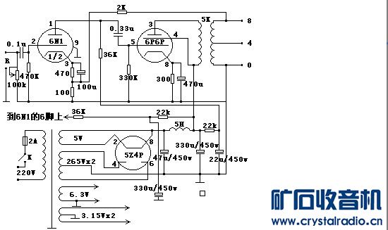

楼主: 湘斜阳
开始折腾:6NI推6P6P单端胆机 ①(审核篇)
发表于 2013-2-25 11:02:11 | 显示全部楼层
6N2可以代替6N1。输出牛铁心面积:19x25mm。商家说是5W的。

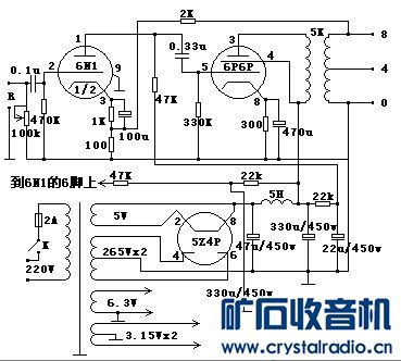

发表于 2013-2-25 13:00:17 | 显示全部楼层
电路问题不大,接完了肯定能响。但是这电路是商业电路,很多地方进行了缩水变通,所以你说要突出也没啥突出,说平淡但也略带几分胆味。  依我个人之见 想提些建议,不知老哥能接受否?
1、6N1栅极输入端与电位器之间串联一电容,6N1栅极用以330K~470K电阻连接到地。把电路变成标准电子管输入电路。
2、6N1阴极总偏压电阻控制在600欧姆左右,屏极电流在7毫安左右,屏极电阻控制在36~42K之间,这样才是标准的6N1甲类工作点,  原图电路是6N2的结构。
3、电源退藕22K电阻 可以每升道用一个 (分两路)提高声道分离度, 阻值可以适当减小    一切以6N1屏极电流达标为主。
4、6P6P栅极 470K电阻 可以适当减小用于调整声音韵味走向。
5、6P6P灯丝也应一端接地,提高信噪比。
  基本上看到的就是这些 在制造过程中还要不断的调整才能出合适自己的声音。
发表于 2013-2-25 13:09:57 | 显示全部楼层
对于4楼所说, 第一第二条不是问题, 在现代的音源中 我个人觉得用6N1 这类低u管子反而更适合第一级直接耦合输入, 如果是用6N2那就有些力不从心,其原因就在于音源信号的强度,现在音源大多为CD数码产品,输出电压基本可达1Vpp,这样强的信号给6N2输入后声音发堵,解决之道就是现将其衰减后输入,当然这样就把问题复杂化了,   6N2 管子栅极比6N1要致密很多,适用于 唱头 磁头这类小信号放大有先天的优势。

烦请烟版看看,是这样修正吗:
 楼主| 发表于 2013-2-25 13:54:07 | 显示全部楼层
上图被水印档住了,再来一张:
 楼主| 发表于 2013-2-25 13:58:38 | 显示全部楼层
无烟男人 发表于 2013-2-25 13:00
电路问题不大,接完了肯定能响。但是这电路是商业电路,很多地方进行了缩水变通,所以你说要突出也没啥突出 ...
上图错了,重发一张:

 楼主| 发表于 2013-2-25 14:30:40 | 显示全部楼层
烟版,我在考虑,这个灯丝电源接地,是不是会造成6N1和6P6的屏压相对灯丝电压过高而缩短管子寿命,我看到有些设计是把高压来悬浮灯丝接点,从而使屏压相对灯丝电压只有几十伏,这是对的吗?
