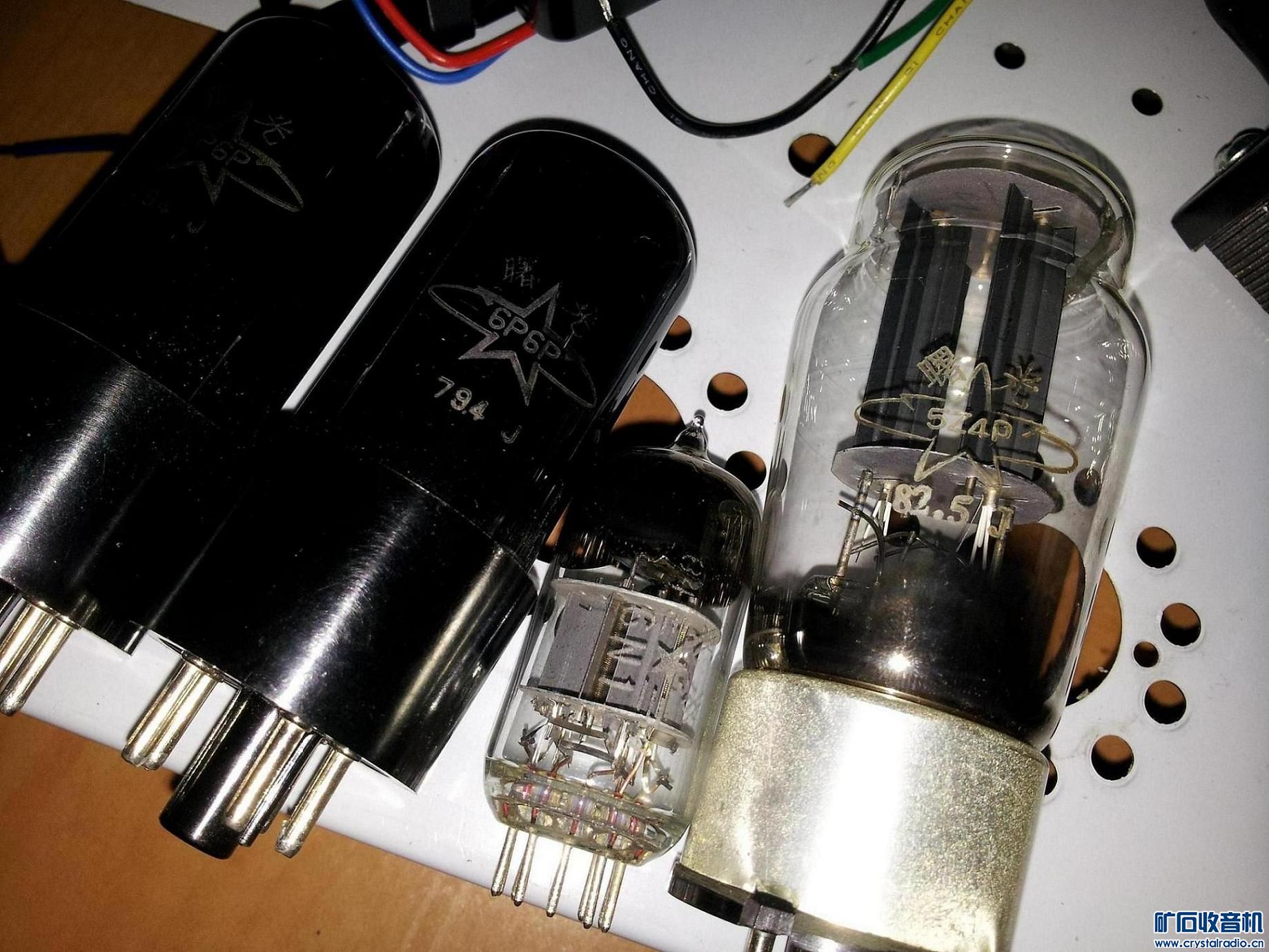

   在坛内众多老师的渲染下,开始中毒,购买了相关物品。
   准备装一台6NI推6P6P单端双声道胆机。
   有,曙光牌6N1、6P6P、5Z4P,是79年至84年的产品。

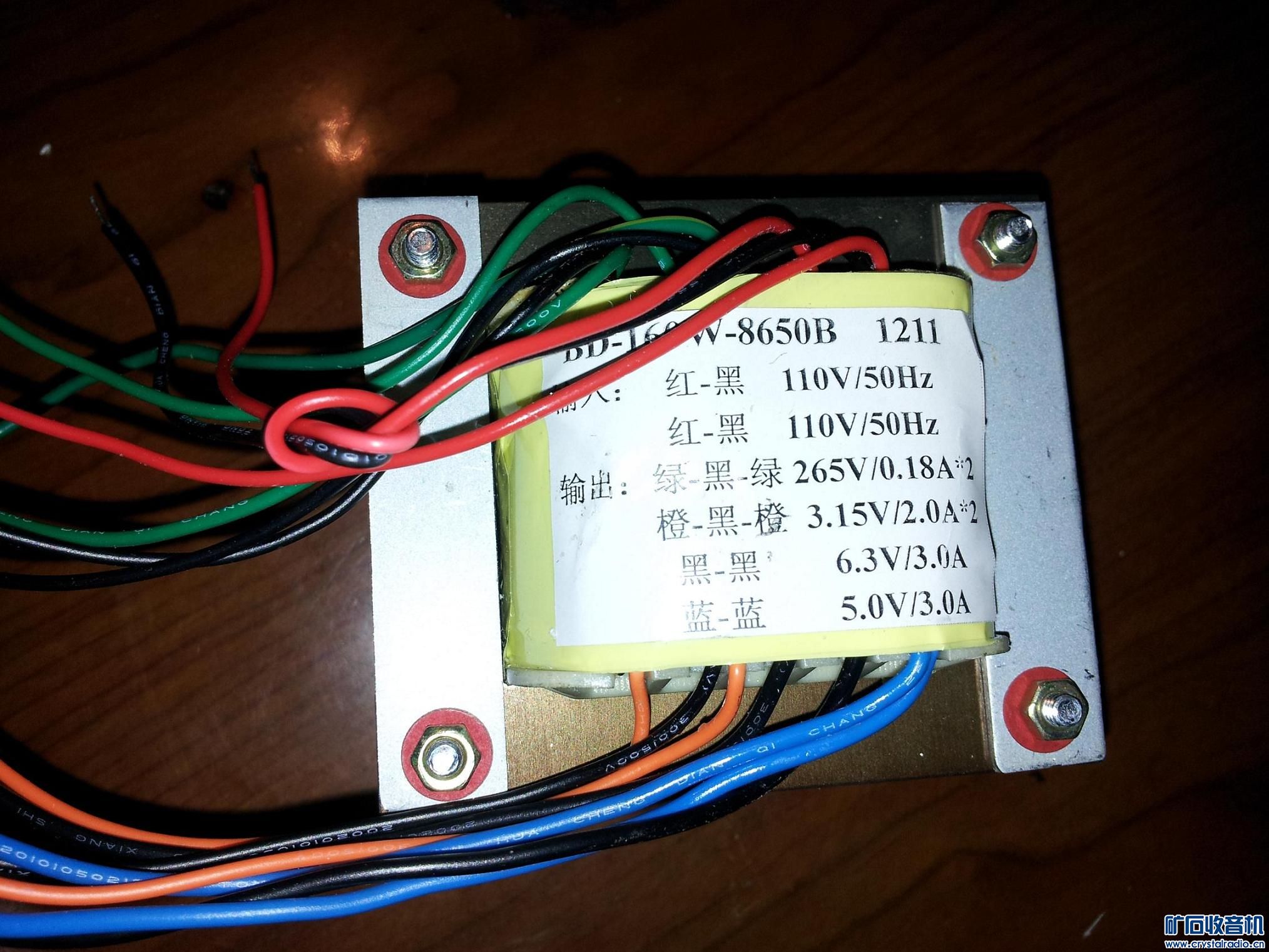

   有,成品电源牛,铁芯96×50mm,商家说是130W;

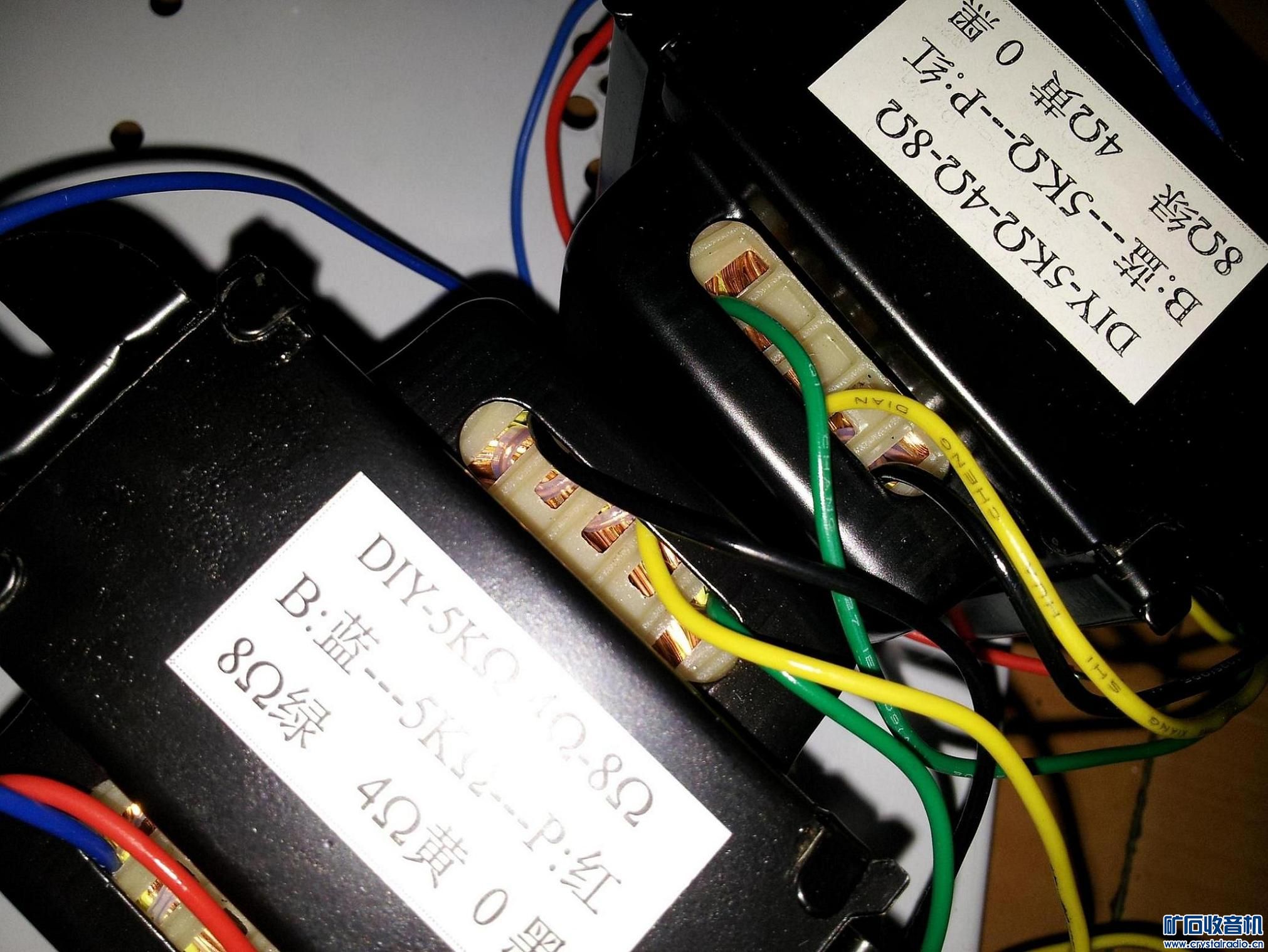

   有,成品输出牛,铁芯65×33mm,单端牛;
   有,成品电感,铁芯48×25mm。

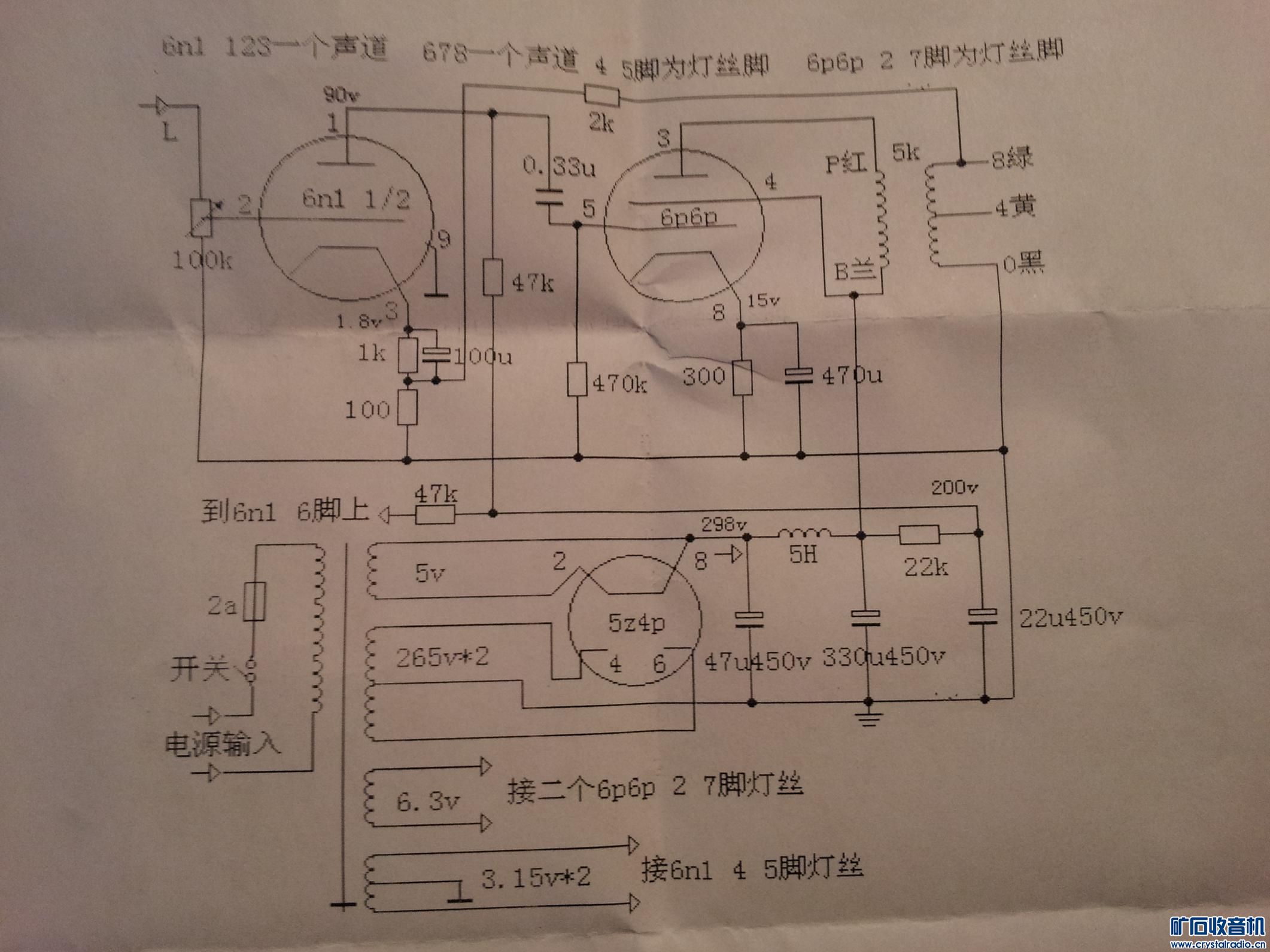

   线路图附下,请各位老师及高手审核,线路图有需要变更或更好的方案没有?先谢。

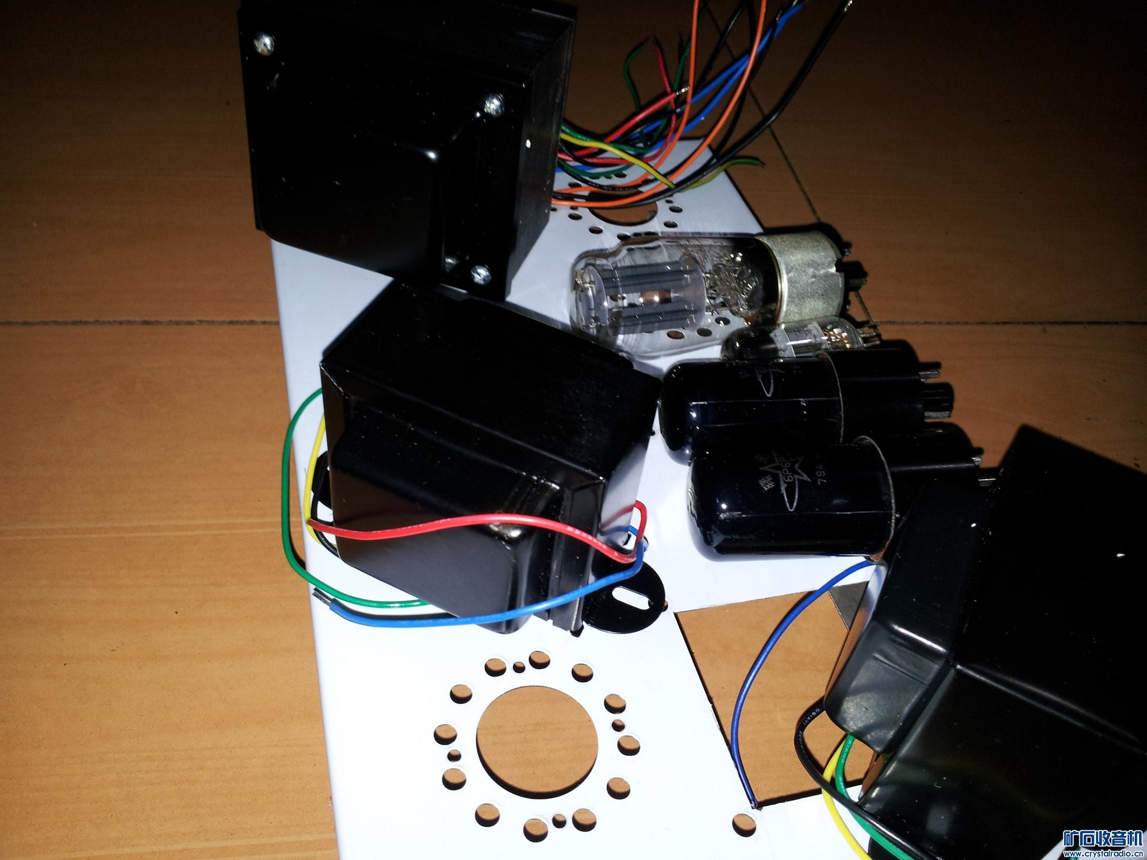

   下面是购来的毒物: 20130224_205535.jpg

发表于 2013-2-25 09:03:37 | 显示全部楼层
1、考虑到输出变压器初级绕组的电阻【2-300Ω】,致使6P6P的3脚电压低于4脚,不知合适不?
2、6N1的放大倍数低于6N2,不知增益够不够?
3、电源部分看到第二个6P6P的灯丝绕组,那么,第一个的呢?
 楼主| 发表于 2013-2-25 09:27:05 | 显示全部楼层
2、6N1的放大倍 ...
谢谢!这三条,烦请给出具体修整方案!
6n1加大屏压可增加增益吗?这个6p6p灯丝电压好象是两管共用的。把298v改接到3脚去?

发表于 2013-2-25 09:59:53 | 显示全部楼层
1.我做的是6N2+6P6P.6N2增益大,灯丝电流小;
2.双声道用不同灯丝绕组,说是利于声道隔离度;
 楼主| 发表于 2013-2-25 10:14:01 | 显示全部楼层
哦,知道了,谢。
6N2的外围电路和6N1是一样吗,即6N2可直接替换6N1吗?

你这个胆机的输出牛,铁芯是多大的?
发表于 2013-2-25 11:02:11 | 显示全部楼层
6N2可以代替6N1。输出牛铁心面积:19x25mm。商家说是5W的。
 楼主| 发表于 2013-2-25 12:30:31 | 显示全部楼层

发表于 2013-2-25 13:00:17 | 显示全部楼层
电路问题不大,接完了肯定能响。但是这电路是商业电路,很多地方进行了缩水变通,所以你说要突出也没啥突出,说平淡但也略带几分胆味。  依我个人之见 想提些建议,不知老哥能接受否?
1、6N1栅极输入端与电位器之间串联一电容,6N1栅极用以330K~470K电阻连接到地。把电路变成标准电子管输入电路。
2、6N1阴极总偏压电阻控制在600欧姆左右,屏极电流在7毫安左右,屏极电阻控制在36~42K之间,这样才是标准的6N1甲类工作点,  原图电路是6N2的结构。
3、电源退藕22K电阻 可以每升道用一个 (分两路)提高声道分离度, 阻值可以适当减小    一切以6N1屏极电流达标为主。
4、6P6P栅极 470K电阻 可以适当减小用于调整声音韵味走向。
5、6P6P灯丝也应一端接地,提高信噪比。
  基本上看到的就是这些 在制造过程中还要不断的调整才能出合适自己的声音。
