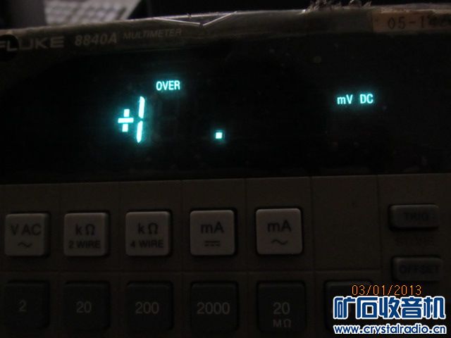

发表于 2013-3-1 09:38:28 | 显示全部楼层
你都说不清你的表表是什么故障,如何修?图片,哪怕是手机照的,你都不愿多发一张。。让我们帮你猜着玩?你说你的表测电压漂,漂多少??在20档,测10的电压,显示多少??
老大,你修的是仪表。而不是电风扇,并不是转或不转那么简单!坛里高手是很多的,但是他们看到你的提问方法,只能潜水路过。。因为绐你说不清啊。。
8840是可以自检的,就是开机,按住 SRQ 键 看机器报什么错,这比你描绘故障要强得多!真心是想邦你的!·

 楼主| 发表于 2013-3-1 12:36:07 | 显示全部楼层
绝对整烂 发表于 2013-3-1 09:38
你都说不清你的表表是什么故障,如何修?图片,哪怕是手机照的,你都不愿多发一张。。让我们帮你猜着玩?你 ...
谢谢你 老兄  晚上已整好了 ,我有看别的表 在mV档都有读数 7815 是我的表测试问题 换个表测试后正常 15.2  有点热 ,测试电压电阻 都正常 (和FLUKE 15B  )的对比较。  AC模块 是钽电容短路了 。用一个电解的换上 可以自测过了 还没有测试过
再次感激整烂兄了 是根据你的贴内容学来的

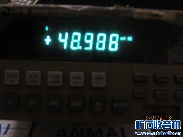

 楼主| 发表于 2013-3-1 20:38:02 | 显示全部楼层
发表于 2013-3-2 19:30:54 | 显示全部楼层
不要乱换电阻,你的电阻符合原机要求吗?
 楼主| 发表于 2013-3-2 21:51:16 | 显示全部楼层
美人鱼999 发表于 2013-3-2 19:30
不要乱换电阻,你的电阻符合原机要求吗?
这个是还没有换的 原来的拆下量过和标的一样(15B 测的) 又装上了 ,15B的mV档也是这样 是后几位  8840开机时间长点 就好很多
发表于 2013-3-2 22:10:00 | 显示全部楼层
你没明白我的意思,要看手册的,电阻有材料,误差,功率,温漂等参数都符合才行,不单单阻值对了就行的。

没有手册啊 只是看到有三个电阻外观和别的不一样 (平时看的4环电阻)  按LOCAL 键 显示REMOTE  11 是什么意思啊
