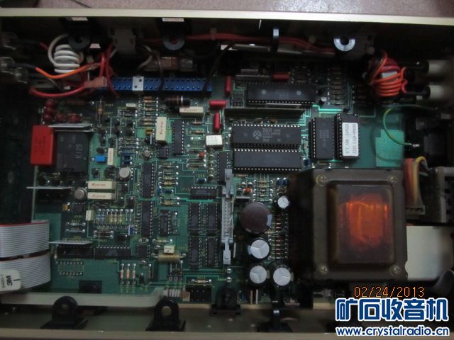

FLUKE 8840A万用表

是不是内部记忆电池坏了!拆开看看
有拆开看 没有看到记忆电池类的东西  还没有拆完

能显示 ERROR 31那就说明“脑子”没坏,有可能是“腿”,“手”,有问题,或者“腰酸背痛”什么的
这样会不会比脑坏还要麻烦  脑子坏 换就可以了

这种数据校准的表我看不见得有岩崎的全可调电位器电容的四位半稳定多少!哥有台岩崎四位半里面都是可调。跟全新爱德万五位半对比了一下依然是那么精准!那岩崎估计最少有10年左右了

一会拆开完,拍照看看

电池是在电路板的背面吗 我在正面没有找到啊

一般这种表都有电池的!

你看一下我拍的照片

8840A没电池的,你试试先把AC板拆下来在试试

把AC板拆了 有显示数据了  测电压 有点大   电阻 正常   电流还是显 31  还有几个档也有显示错误了

电阻档正常电压档的问题应该不大,电流档31你检查下保险嘛
