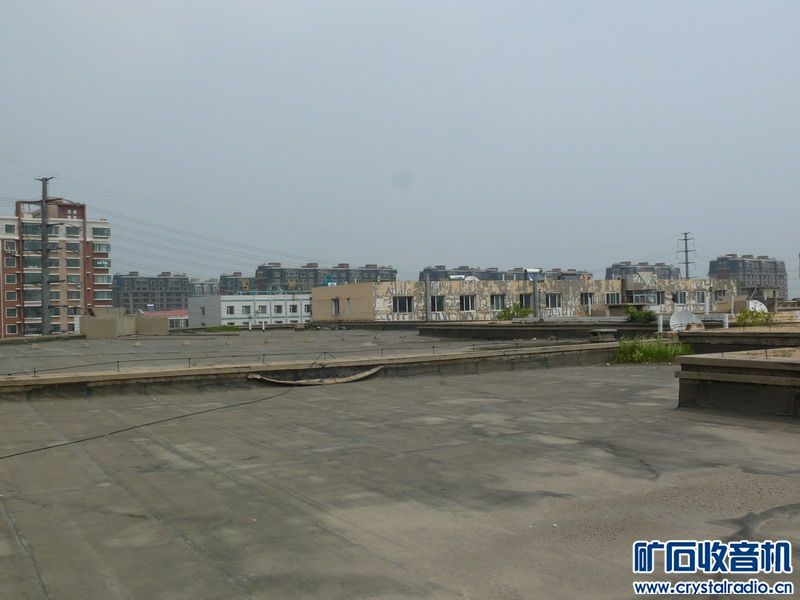

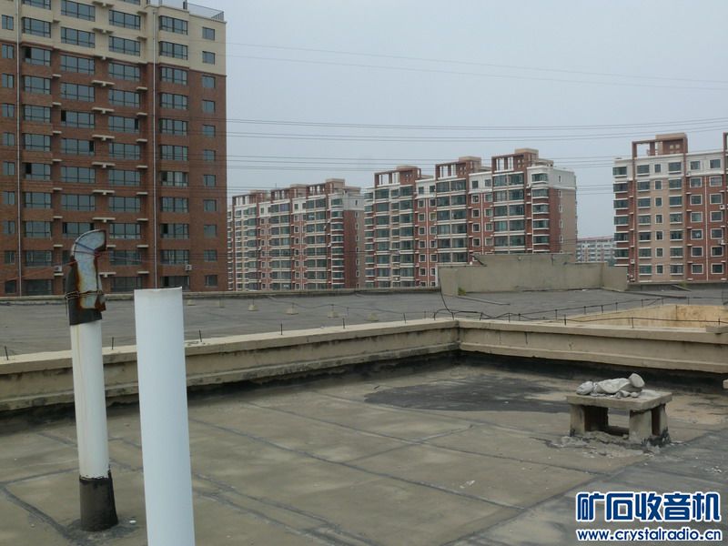

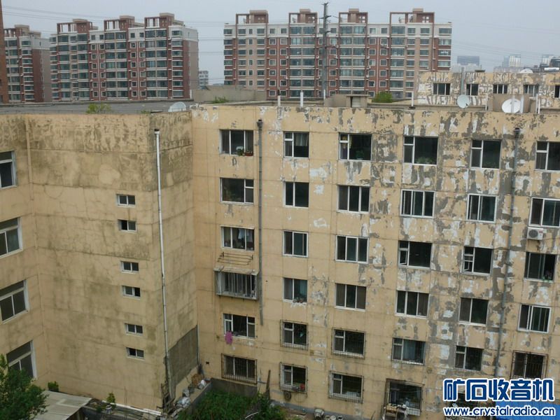

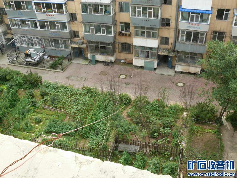

虽然住在闹市区楼房里,但是恰巧对面楼顶可以上去,于是偷偷悄悄架了几根。用废电话线和0.75,1.0平方普通电线。楼顶大约30米,女儿墙到排气筒。引下线也是30米。两根长的每根60多米,两根短的每根30多米。长的听矿机,短的听广播。
长线接矿机电流可达50毫安,用10吋动圈喇叭听,一个强台蓬蓬响。可能有人担心我的住所场强高,其实在屋里听收音机信号也很不好,完全不特殊。矿机电流高可能是特例。距离强台150千瓦12千米远。     以前有介绍,这次上图,有楼顶环境。周围有高楼,相对安全些。

说是特例,因为有些问题难以解释。
如果说60米线有好效果,那么30米线也应该相当不错。但是实际上30米线比起60米线差远去了。用30米线接矿机只能用耳机听,最多算几个毫安级,但是接60米线,电流突变几十毫安,用10吋喇叭听,而长度仅仅是加一倍,效果却有天壤之别。    难道是楼房遮挡的原因?

暂时没装避雷器,只串接30KV电容。本地夏季雷暴天气极少,周围高楼多,紧靠高压线。雨季常注意,断开线路。

“绝缘子”用的是什么样的啊?没看清楚。
 楼主| 发表于 2013-2-20 21:09:36 | 显示全部楼层
首阳山人 发表于 2013-2-20 20:06
“绝缘子”用的是什么样的啊?没看清楚。
墙的一端用PVC管,打孔。这端用天线专用绝缘子。如图。钉子脱落了,开春再弄弄。

怎么弄到对面的楼上去的?用火箭?
