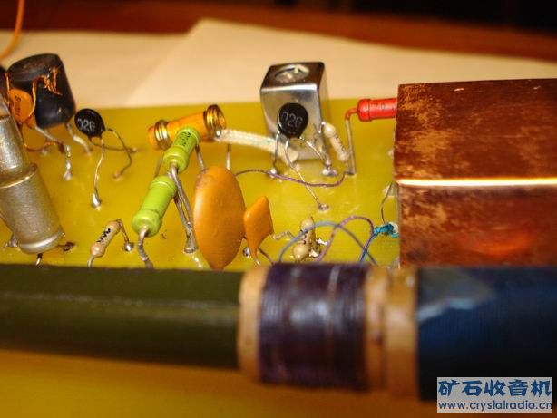

实验场效应管调械高放来复机
发表于 2008-2-26 00:34:57 | 显示全部楼层 |阅读模式
整机用两支3DO2B和一支3DJ7G管子,灵敏度和选择性介于再生机和外差机之间,第一高放负载由TTF-2-8中周代用,第二高放兼来复负载为高频变压器。
电源7。2V,总电流约4。5MA。比再生来复单管机响,270P双连加了外屏蔽。

 楼主| 发表于 2008-2-26 19:34:00 | 显示全部楼层
这架机子是今年一月份做的,请看电路图,敬请各位老师批评指正.

不错,自己制作PCB,第一级用调谐负载,就算不用再生也很牛了

电源用7.2V,是用干电池吗?5节干电池可是7.5V啊。
 楼主| 发表于 2008-2-28 22:10:11 | 显示全部楼层
回复 9# 的帖子
回前辈,是用的六节镍镉电池组,场效应管的机子电压不能太低,管子源漏极之间的电压一般要大于3V以上,才能进如恒流放大区,同时管子的输出阻抗不会下级很多,对调谐高放的增益影响不大,所以本机管子的源漏电压都选用在4。5V左右,再加上漏极负荷的压降,故电源选用7。2V。在此,谢谢各位老师对我的鼓励。
