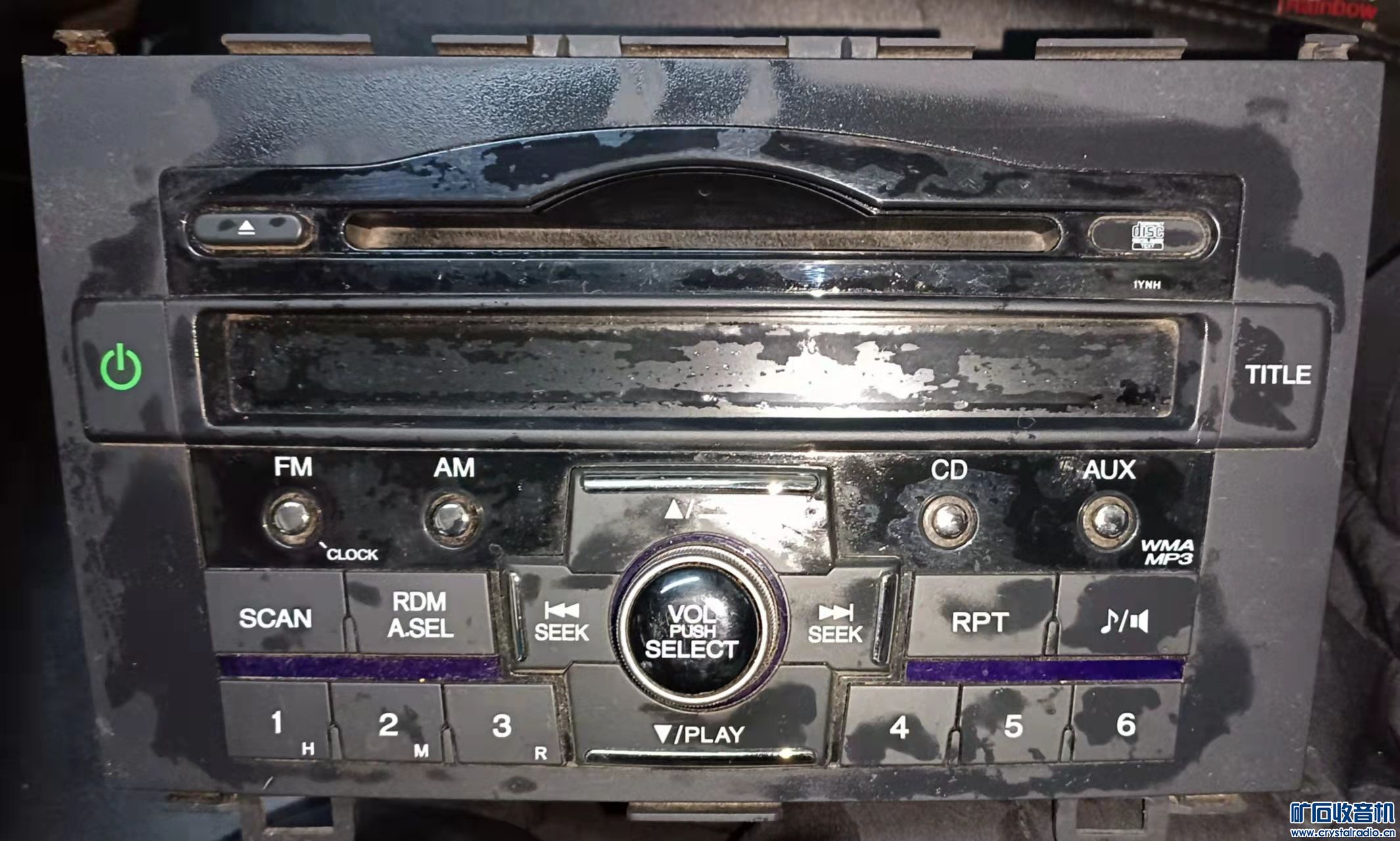

找到了台可以当CD转盘的便宜车机—本田CRV车机

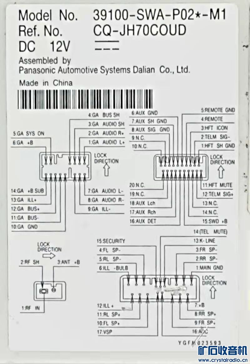

楼主这些机子用的什么东西做的外壳,挺像成品机的,我也有同样的机子,想试试能不能用,接哪个线就可以开机,有没有密码?有的英文代码不认识,如果有的话,贴一个,谢谢!
网上搜索到定义:和这个图里的有些不一样。
第一个插头1.MAIN GND 接地(机壳)
2.RR SP- 后右喇叭负极
3.FR SP- 前右喇叭负极
4.FL SP- 前左喇叭负极
5.RL SP- 后左喇叭负极
6.ILL -BULB 小灯负极
7.+B 电源正极
8.RR SP+ 后右喇叭正极
9.FR SP+ 前右喇叭正极
10.FL SP+ 前左喇叭正极
11.RL SP+ 后左喇叭正极
12.ILL+ 小灯正极
13.K-LINE
14.(TEL MUTE)电话静音
15.SECURITY 安全
16.ACC 启动电源(锁匙)
17.VSP
第二个插头
1.TELM SH GND
2.TELM SIG-
3.NC 空脚
4.REMORTE方向盘控制信号输入
5.REMORTE GND方向盘控制地
6.AUX-GND音频输入地
7.AUX SH GND音频输入屏蔽地
8.AUX SIG GND音频输入音频地
9.NC 空脚
10.NC
11.NC 空脚
12.TELM SIG+
13.NC 空脚
14.NC 空脚
15.SW +B
16.AUX-DET音频输入检测
17.AUX-RCH音频输入右声道
18.AUX-LCH音频输入左声道
19.NC 空脚
20.NC 空脚
第二个插头这里是如:1.hft sh gnd搜索到的是1.TELM SH GND
telm知道是电话,hft不知道什么意思。

那一行三个圆形接口是加装的么?我的这个机子没有这三个接口!怎么加的?
 楼主| 发表于 2021-12-7 09:27:23 | 显示全部楼层
时间长了,对于你的问题只能复看一楼的贴子,那三个圆的东西是后加的同轴和音频输出端子。如要把该车机当作CDl转盘,只要加装左边第一个端子就可以了。音频输出端子的加装是为了能引出收音机的声音。
发表于 2021-12-7 11:17:40 | 显示全部楼层
bnm 发表于 2021-12-7 09:27
时间长了,对于你的问题只能复看一楼的贴子,那三个圆的东西是后加的同轴和音频输出端子。如要把该车机当 ...
不改造声音好么?
