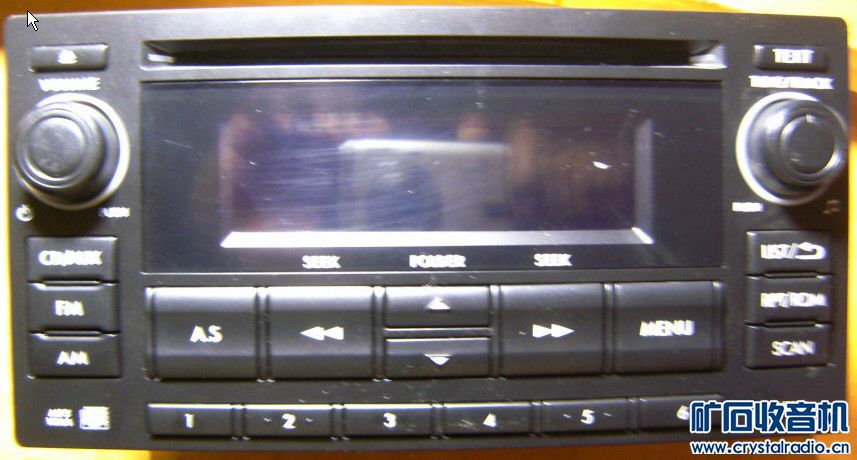

在朋友指点下,拍了台斯巴鲁XV原车CD机,引出同轴。
外观。
型号。

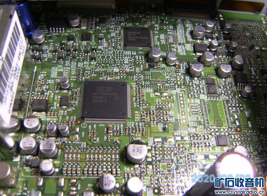

主板。

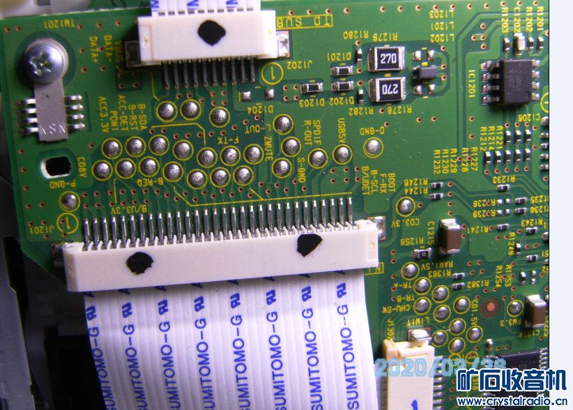

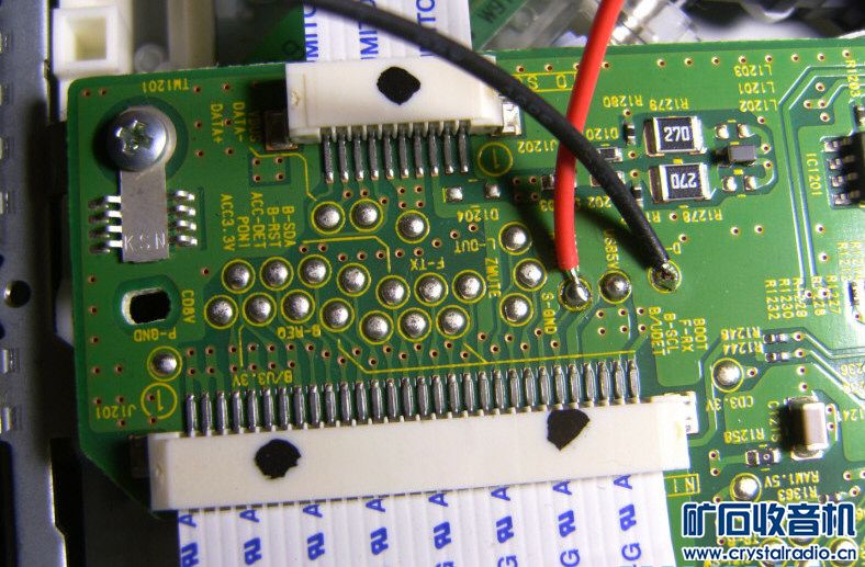

CD同轴接出处。
引出同轴,红线串0.1uF电容,黑线是地。

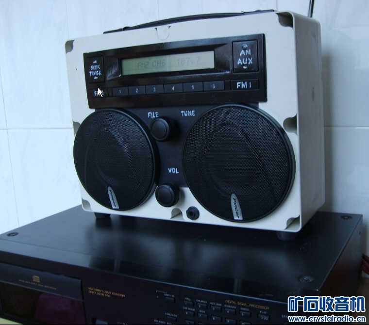

早些年用在坛上买的便宜车机做过的家用收音机。
