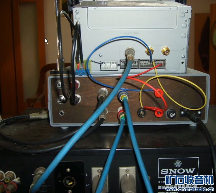

车机型号是CQ—EH70COUD或CQ—JH70COUD。因为有同轴SPDIF输出,把它当个CD转盘效果不错。本田车机收音机的声音没有达到HIFI的程度,是个遗憾。 SS6002775.jpg SS6002781.jpg

车机下面的是电源盒,特意装了ACC电源开关,这样可以保存时间。在电源盒中还装了二阶巴特沃斯型滤波器电路和中波调谐高放磁棒天线和FM天线放大电路(效果一般)。
电源盒下是用频谱显示器壳装的CD解码电路。

我的本田车机红黄橙三线并在一起接电瓶12v+,黑线接地,音箱接其中的灰和灰白,其余的喇叭线没接,为什么车机没反应

本田车机外壳上有接线图,接好正,负电源后还要把ACC接正电源。
