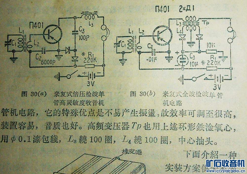

高频变压器的次级线圈用双线并绕,中间抽头,再加一只检波二极管全检波。这样可行吗?我看到 ...

向版主请教一个问题:全检波+高频变压器的电路,在这个基础上能否同时再做到倍压检波呢?如果能做到的话,倍压+全检波+高频变压器岂不是性能很强?呵呵,我是胡思乱想的,不知是否可行
发表于 2013-2-2 21:27:57 | 显示全部楼层
期货交易员 发表于 2013-2-2 20:22
太厉害了,不愧是版主,一下就把图拿出来了。
向版主请教一个问题:全检波+高频变压器的电路,在这个基 ...
倍压检波也是全波检波,利用负半周检波信号给电容C3充电,C3下端为正,上端为负,与正半周信号叠加检波。
68机改全波检波与636的倍压检波都是利用全波信号,效果是一样的。

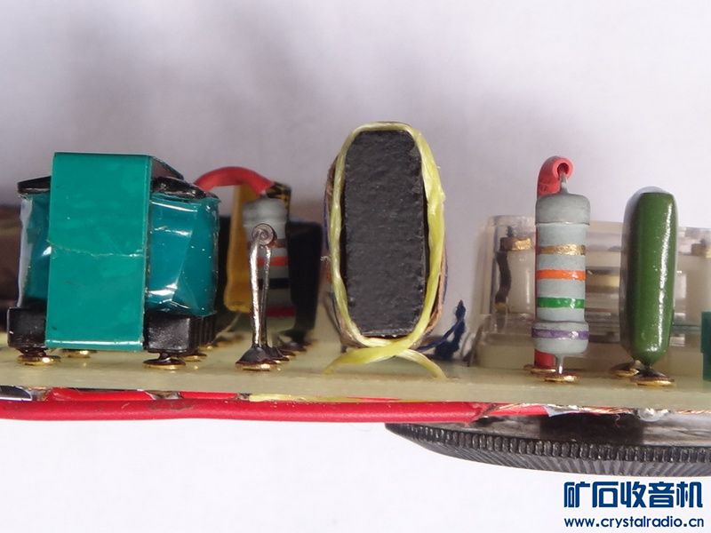

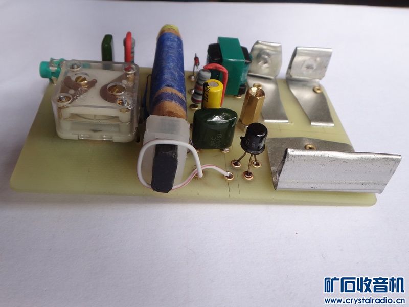

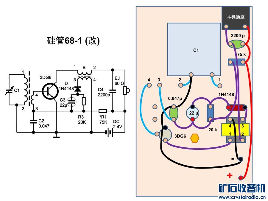

    谢谢十双草老师和PL81老师的加分,谢谢各位老师的鼓励!昨天晚上试着去掉下偏电阻R2,重新调整偏流到0.7mA(此时R1为75K),发现也可以工作,与原线路的接受效果没有明显区别。电路板上空出来的位置也没浪费,接了根线作为e极再生线圈。
加上发射机再生线圈,把C2换为0.047μF的涤纶电容(节能灯拆件,有质感,颜色也漂亮)。
原磁棒只在一端固定,竖着放时老晃荡。这次用编织绳绑紧另外一端,磁棒牢固多了。
    加再生后小机音量和灵敏度有所提高,但还是比不上另一台3AG1B的。本机天线线圈是从一台超外差机上拆下的成品线圈,天线线圈用3股纱包线绕成,而输入线圈用7股纱包线绕制,可能影响感应到的信号强度。另外高频变压器的材料不合适中波频段(像版主指出的),可能也影响灵敏度。而且我在拆变压器时不小心弄断了一小块磁芯,虽然绕好线圈后又放回去用胶带固定,但磁隙增大影响了线圈的电感量。绕好后我测了一下高频变压器的电感量,初级200T端有1.9mH,次级300T端近4mH。根据《来复式晶体管收音机》的说法,这个电感量少了点。
发表于 2013-2-3 15:51:33 | 显示全部楼层
涤纶电容高频性能不如高频瓷片
楼住可以对比试试
实在想好看可以考虑云母电容、CBB电容

做的挺漂亮, 不过, 磁性天线放置的位置不佳

feiji 发表于 2013-2-3 14:10
谢谢十双草老师和PL81老师的加分,谢谢各位老师的鼓励!昨天晚上试着去掉下偏电阻R2,重新调整偏流到 ...
因为矿机对元器件的选择要求较高,所以对磁芯的频率特性比较关注。
如果68机的高频变压器只是考虑高频输出给二极管检波,可以只考虑高频耦合,像中周那样用普通中波磁棒和相应匝数就能耦合。高扼圈可以另加。仅仅是一点想法。
发表于 2013-2-3 23:48:34 | 显示全部楼层
楼主的硅管机中,为什么用那么大的电阻啊,显得太彪悍了,用1/8W的足够了呀!
 楼主| 发表于 2013-2-4 01:00:30 | 显示全部楼层
现在弄合适的磁芯制作高频变压器不容易。我在淘宝上淘了一个电子管的中周,以后可以试试它的效果。
瓷片和云母电容确实好,不过这不是涤纶电容可以从废节能灯里拆得吗,再说我也挺喜欢涤纶电容的,不忍浪费啊
磁棒放在中间是结构限制的妥协,如果可以放在顶部更好,可以远离高频变压器减少寄生振荡。
用大电阻是为了让各个元件看起来协调些,现在的1/8W电阻体积太小了,而2W电阻的体积大小与以前的绿色电阻体积差不多,我特地买了一些备用
