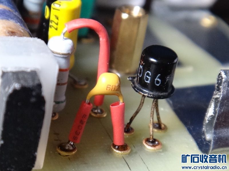

    翻阅坛上的帖子,发现关于68-1的DIY贴都是用3AG/3AK系列锗管进行放大。这类管子现在应该停产了吧?用NPN硅管做一个68-1可能更有普及性。硅管中老式的3DG6外貌迷人,于是本人用一只3DG6试装了一台68-1单管机。

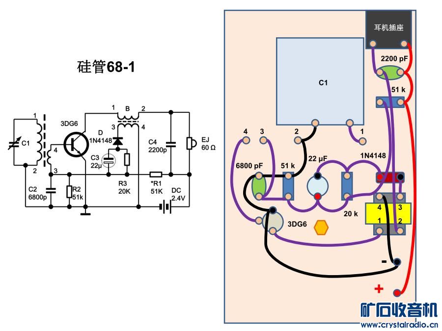

    由于换了NPN的管子,原电路需要改变一下。原电路相当于检波管2AP9与20K电阻串联后再和20K电阻并联作为晶体管下偏电阻,为了提高晶体管基极电压,换成1N4148与20K电阻串联,再并联51K电阻作为下偏电阻。同时检波管、电源和电解电容的两脚都要对调一下接入电路。

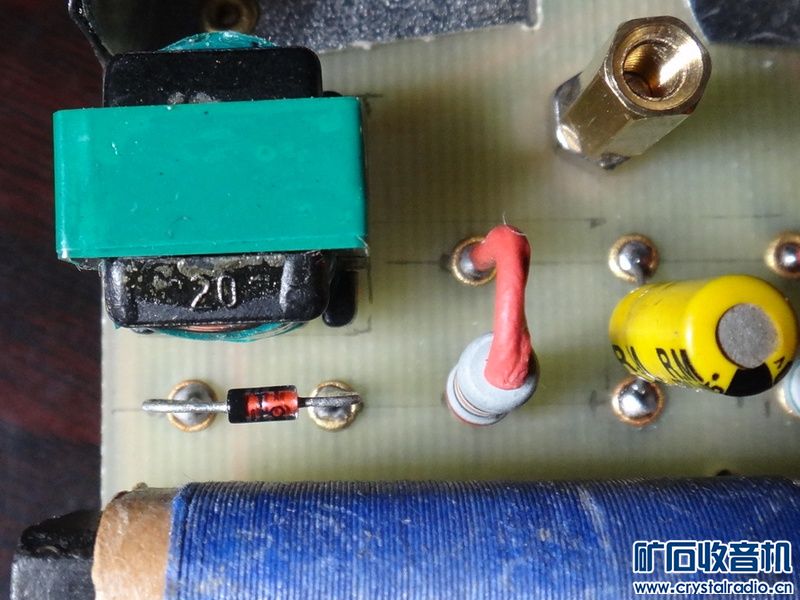

高频变压器(B):节能灯内变压器,拆去原线圈,用0.14mm漆包线重绕,先绕初级200T,再绕次级300T,蜡烛固定,装好磁芯。

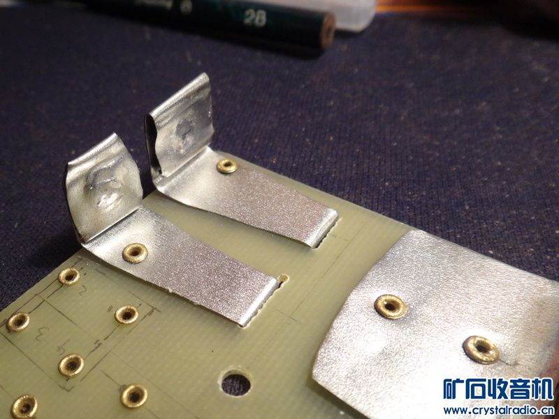

    裁一块5.5*9平方厘米的环氧板,打好铆钉,依次焊好各元件。电池夹用马口铁的茶叶盒盖制作,弹力稍弱。先不装天线线圈,调偏流到0.7mA,再接上天线线圈,很顺利的收听到广播。
四、小结
(1)实践说明用NPN硅管装68-1单管机是可行的,需要注意的是最好换检波管。
(2)与检波管串联的电阻(20K)可能大些较好,这样能够抬高三极管基极电压,使上偏电阻也能大些。以前做636电路时我的经验是,上偏电阻小则声音比较闷,音量偏小。
(3)与68-1原电路机对比收听感觉本机灵敏度稍差。本机的上偏电阻偏小(51K),可能降低了三极管输入阻抗,使灵敏度受影响。而本机的检波管非专用品,也可能影响到灵敏度。
装机的时候被LP大人发现,被暂时禁止动手了。以后有机会再仔细调试,希望3DG6能够在本机中充分发挥硅管的优势。
    没有仔细调整和比较,其实不敢说灵敏度和原机比一定怎样怎样,只是我自己的主观感受。上面最后一张图是两台68-1单管机,其中一台用3AG1B,主观感受是用3AG1B的灵敏些。对68-1的电路有点不明白的地方,还想请教各位老师:(1)检波后没有滤波电容,高频信号会否有影响;(2)硅管放大电路比较稳定,可以不用下偏电阻,那么原电路的R2是否可取消,或者R2还有其他作用(如检波负载之类)。如果去掉R2,那么上偏电阻R1就可以用阻值大些的,可能会改善放大器性能。
    和636的比较也是一样,所用元件、布线和调试后机器工作条件不同很难得到准确客观的结果。所以只好大略的说没听出多大区别。

有下偏置电阻稳定一坒,并在R2上的电容兼检波滤波,R2有二极管回路作用,性能应该超过636,关键在高变

谢谢园丁老师加分!磁棒放中间是为了腾地方给耳机插座,方便以后弄个小机壳放口袋中收听

节能灯变压器铁心高频损耗大,可能是灵敏度低的原因
节能灯的工作频率40KHz左右,节能灯电感磁芯是导磁率2000-3000的锰锌工频磁芯,不适合做中波高频变压器,效率会低。
可以用400导磁率的镍锌磁环,初级圈数仿照谐振线圈60匝左右,次级线圈升压匝数×2即可。636机是倍压检波,68机可以改成全波检波,68机改全波检波需要高频变压器次级多绕一倍。由于有源单管机的检波管是工作在加压线性状态,倍压检波和全波检波效果都不错。
发表于 2013-2-2 19:16:43 | 显示全部楼层
楼主好手艺。
高频变压器的次级线圈用双线并绕,中间抽头,再加一只检波二极管全检波。这样可行吗?我看到有的电路是这样的,据说能提高灵敏度。我没有试过这种电路
