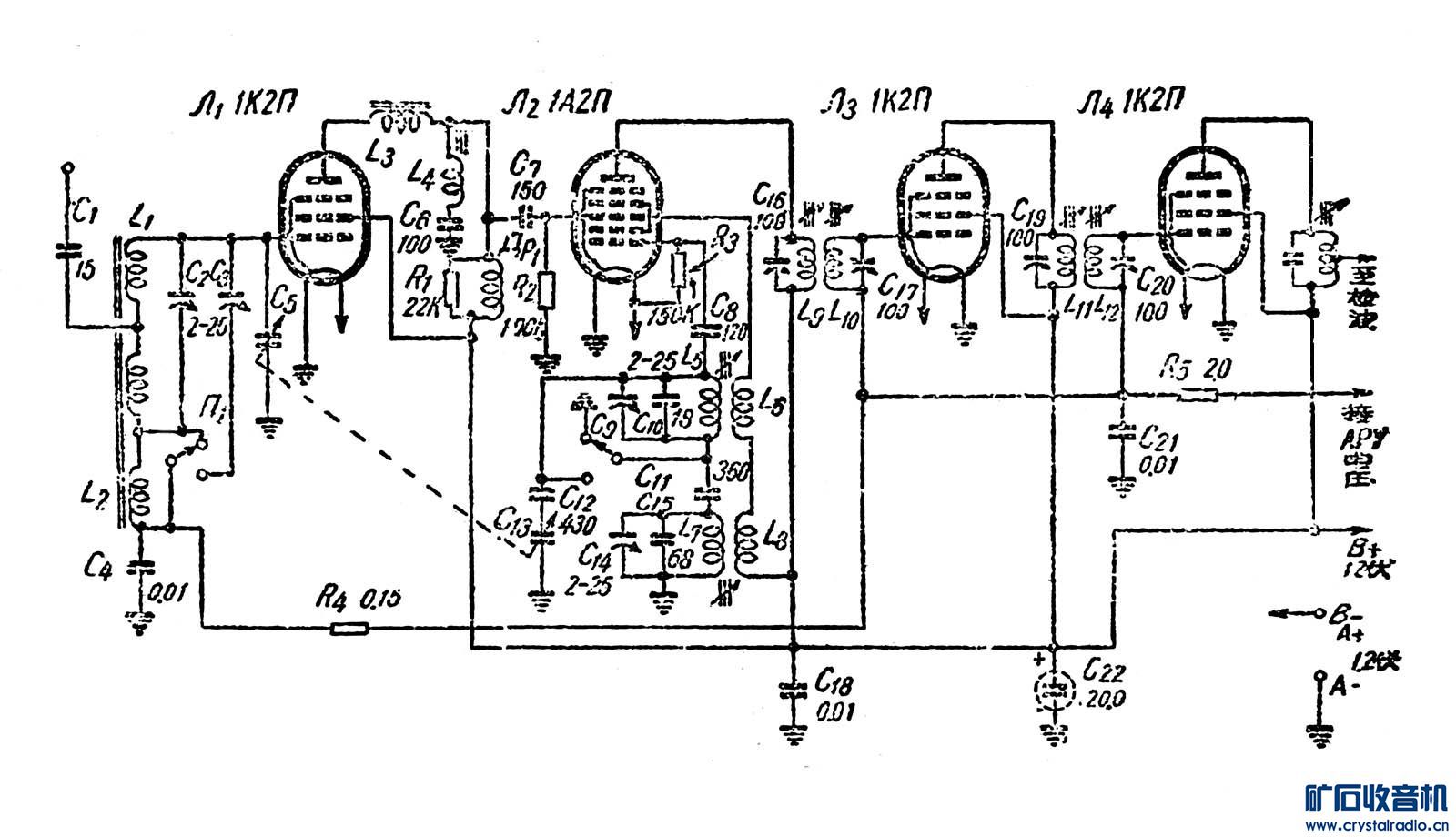

您好,声音我感觉挺大的,稍微强点的电台20平的屋子绝对没问题。另外输出变用的是380V的指示灯变压器改的,效果自认为很好。中频变压器用的是633,手里还有101和312,但据说633好些,本阵线圈用101A天线线圈改绕,初级86,次级30,好像是这样的。
线路图请稍等,我找一下链接。

您好,图纸找到了,就是参考的这个做的。

    正在媒合着整个直流管机机玩玩.  看了您的机机很有启发。如果用低乙电18伏.  1A2不能正常工作.  恐怕得要改造震荡线圈吧。  过去见过有个低乙电18伏的超外差的图.  ...

正在媒合着整个直流管机机玩玩.  看了您的机机很有启发。如果用低乙电18伏.  1A2不能正常工作.  恐怕 ...
可能是我绕的线圈Q值太低了,低压下没振起来,也可能元件参数不好。不过之前PL81版主回帖说1A2低压不容易起振,反正我是没成功。

可能是我绕的线圈Q值太低了,低压下没振起来,也可能元件参数不好。不过之前PL81版主回帖说1A2低压不容易 ...
     找到这个图.  不知行不行.
12伏乙电压机
12伏乙电压机

找到这个图.  不知行不行.
低乙电电池管机的图?那低频电压放大部分怎办呢?

云南 发表于 2013-2-1 23:05
找到这个图.  不知行不行.
这图的灵敏度肯定够高,但本振结构没什么差别,改天有机会试试。
一个2AP9.  或者一个2822.

一个2AP9.  或者一个2822.
用2AP9还可接受,用2822就是混血儿了
