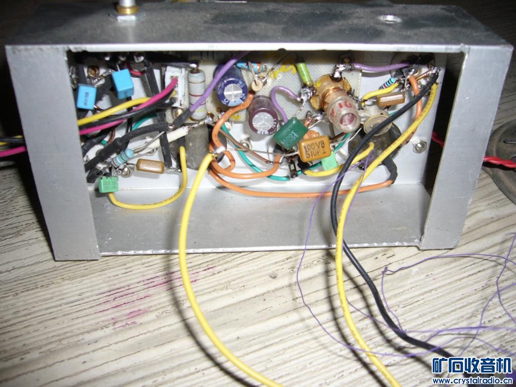

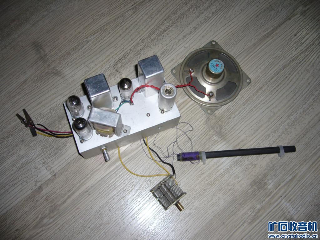

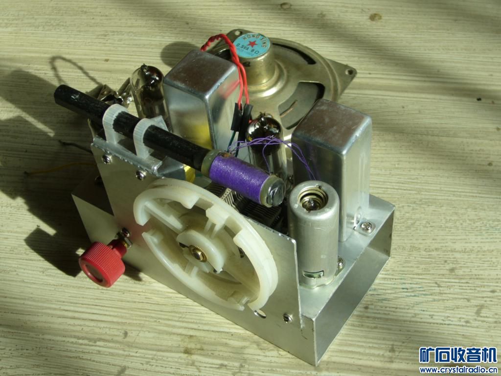

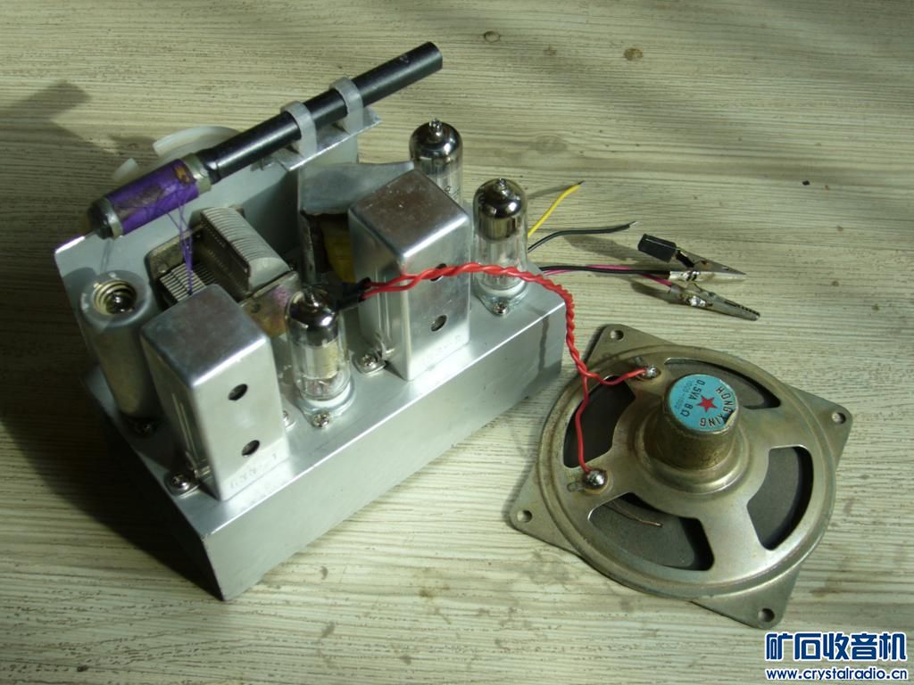

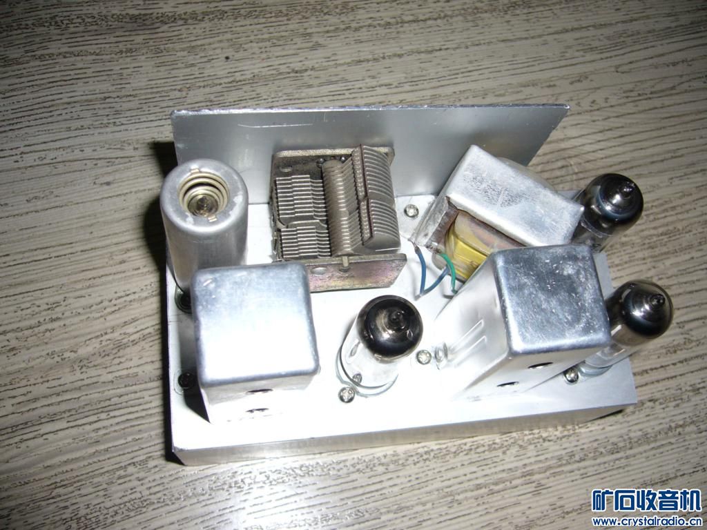

电路就是坛里的,就不上了,只做了中波段。底台用的是一截铝合金框,朋友给找的,不知原来是做什么的。电路焊好后中放级之后都没问题,发现本振电路不行,不起振。震荡线圈弄了好几遍,什么三点式,回授式,试了好几遍都不行。各种匝数也试了个遍,只能收一两个台。万般无奈下,把1A2的屏压和帘栅压都给提高了,没想到效果相当的好,各种台全来了。声大的、声小的,白天有十几个,晚上有二十几个,声音也不错,感觉很厉害。高压用的是52伏,灯丝是一节镍氢电池,整机耗电高压部分6.5毫安,灯丝部分130毫安,还是比较省的。

屏压低本振不起振,50V正好。再生机低压可以工作,超外差机则不行。机子不错,赞一个。

做得很好!手册上推荐的1A2屏极电压是60V,所以最好是用足吧

看底版似铝合金门边角料,做胆机是不错的选择,易于加工。

做的很漂亮,调台的轴拆个废电位器吧.再做个小鸡窝.

曾经在旧货滩上买了两个起子一元一个,起子杆的直径是6毫米.
专门用来做轴,用的时候长短随意锯.
