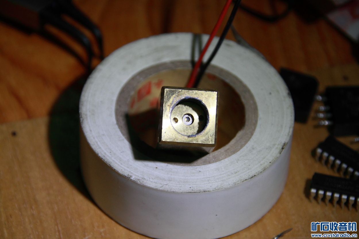

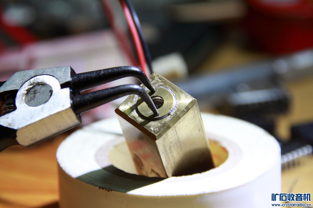

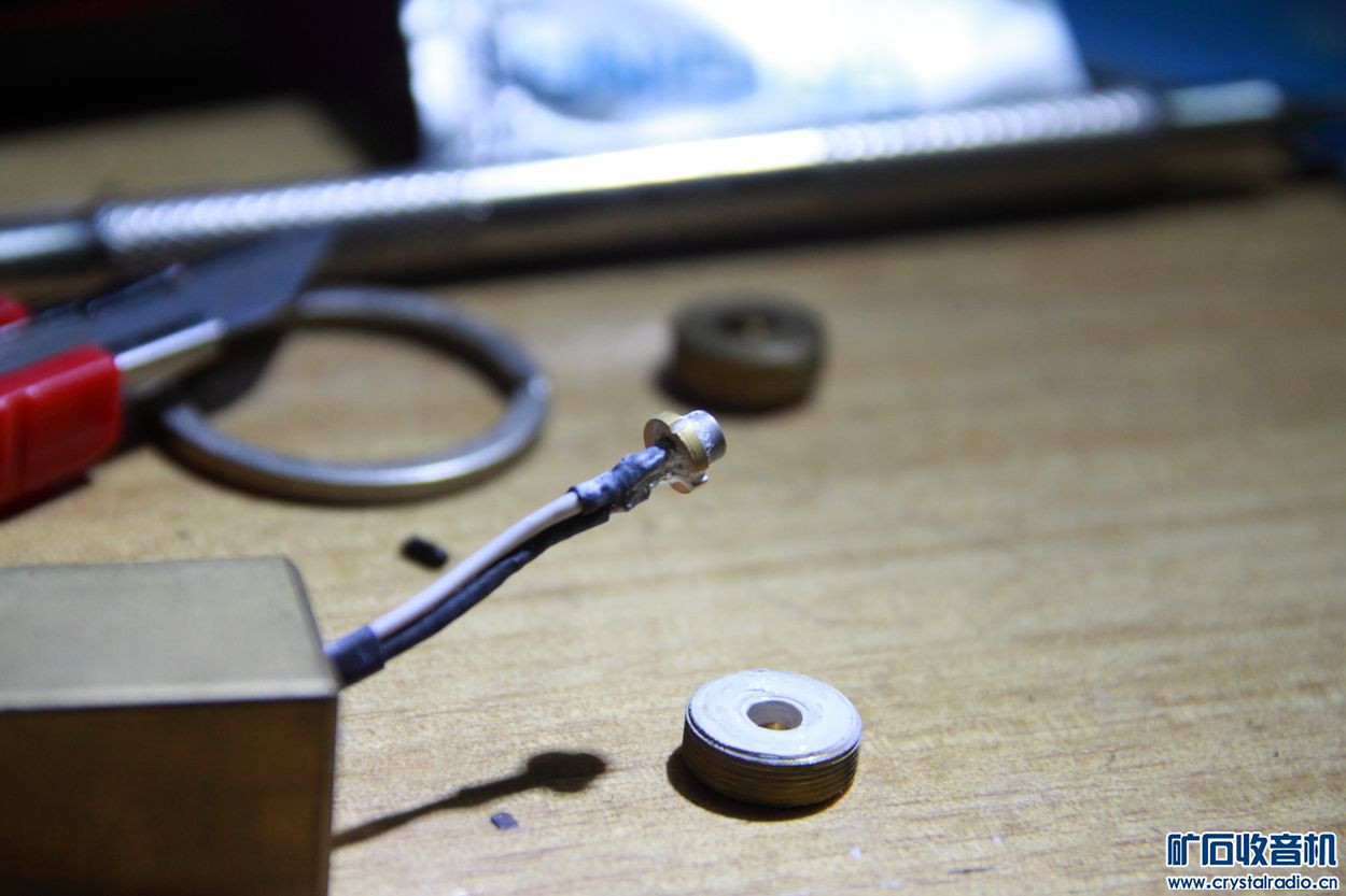

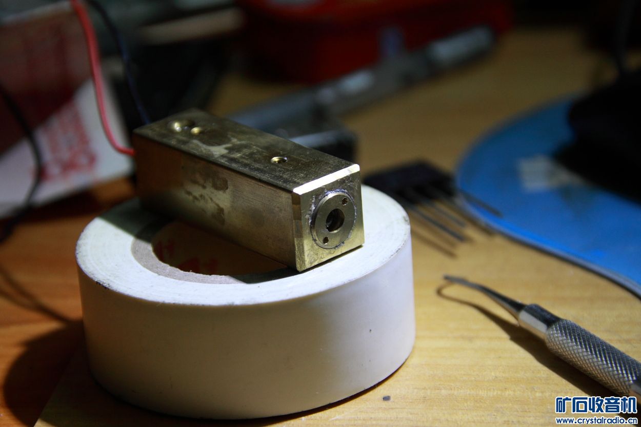

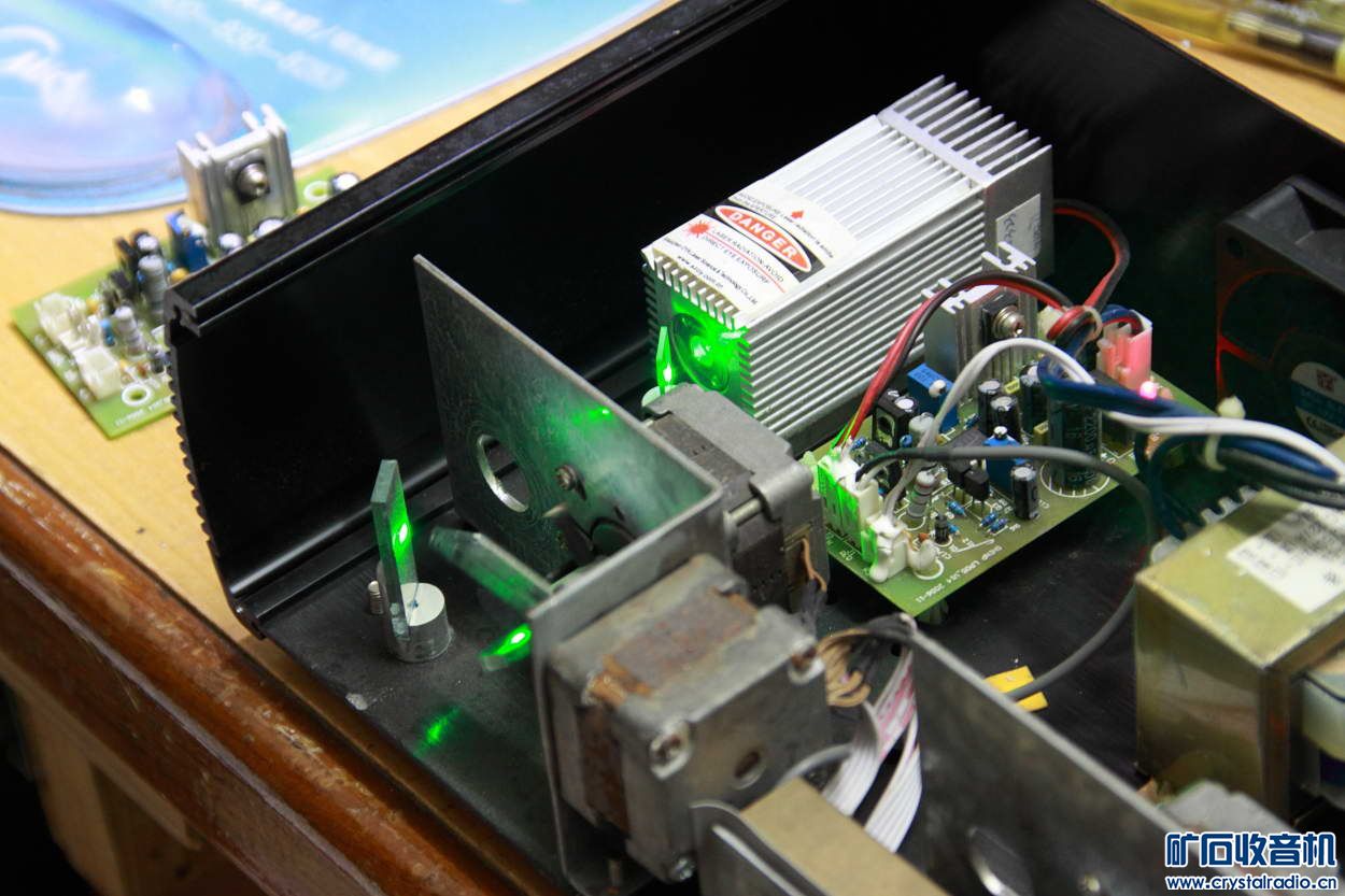

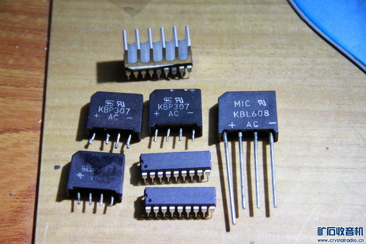

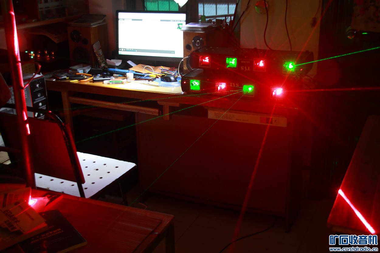

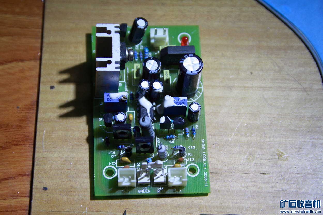

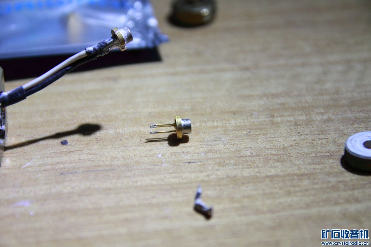

   今天修好了2个舞台用的激光灯,原来故障是红色激光老话后亮度不足,看数据是80毫瓦的,淘宝了2个回来,今天到货立马更换修好,顺带更换了步进电机驱动集成块和整流桥, 没啥技术含量,就这样修好了! 技术换钱吧

建议加强激光管的散热,这玩意光衰比LED还厉害,温度高了比较短命

那玩意散热筒就一黄铜加工的,利用铝板将热量传导到整个底板,修好后试了半小时没见有啥发热。原装出来就这样, 光衰快点也好 继续换RMB

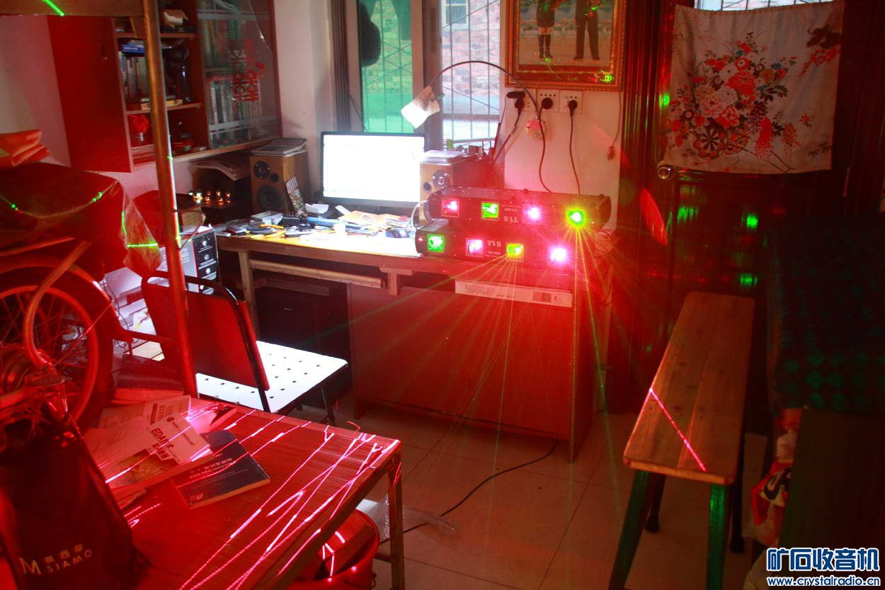

      小工作间不错啊
 楼主| 发表于 2013-1-31 10:48:20 | 显示全部楼层
MABOWEN 发表于 2013-1-31 10:41
小工作间不错啊
家里的杂物间腾出来的。

请教是专用激光管吗.加5伏电源是否自带限流功能.
 楼主| 发表于 2013-1-31 22:22:35 | 显示全部楼层
650纳米 80毫瓦激光二极管, 不带限流, 需要另外配置恒流电路。
