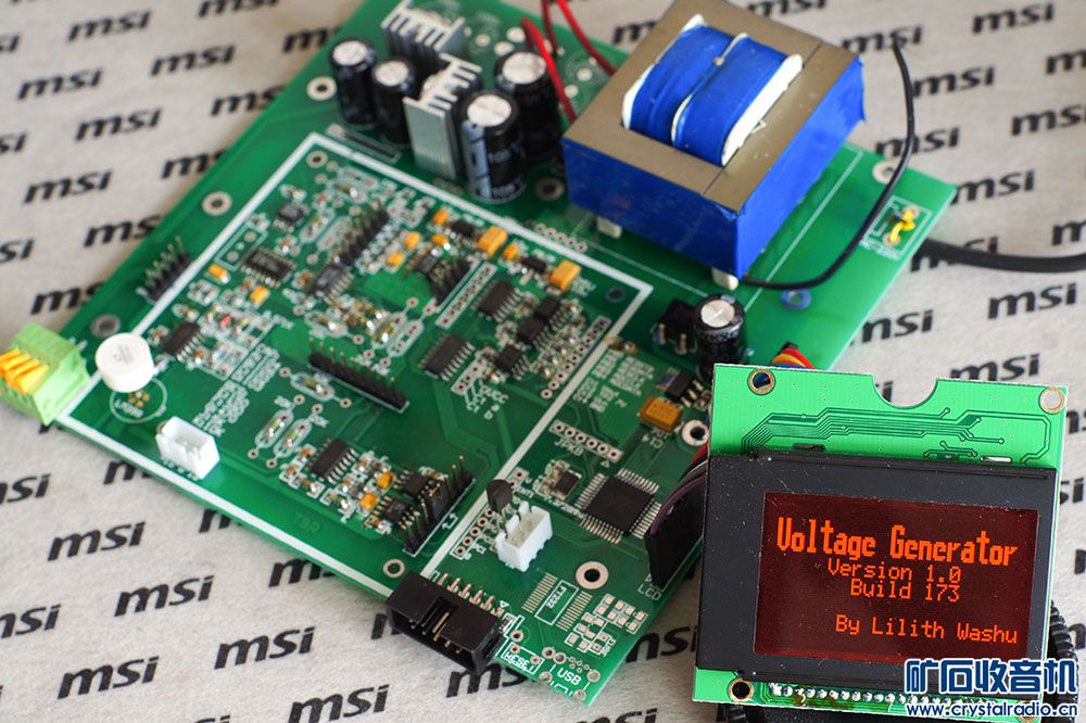

本次的 PCB

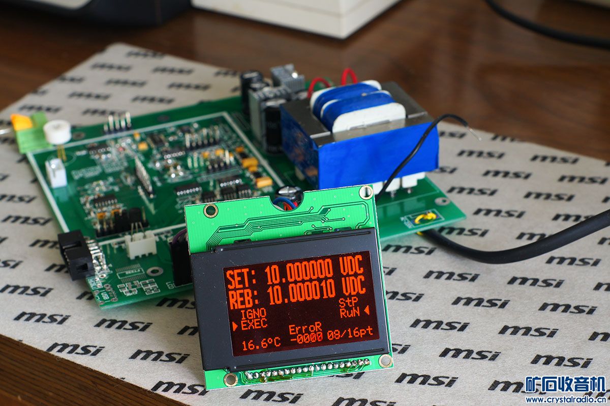

这个屏看起来很漂亮唷

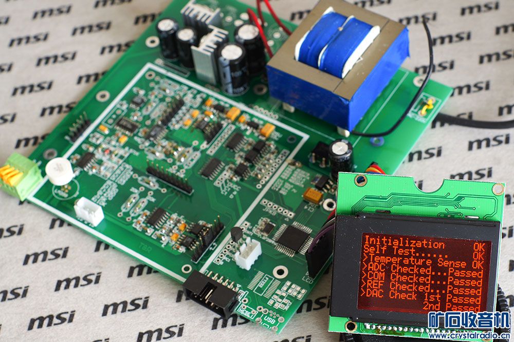

为了方便 DIY 加入了自检过程
还在测试中

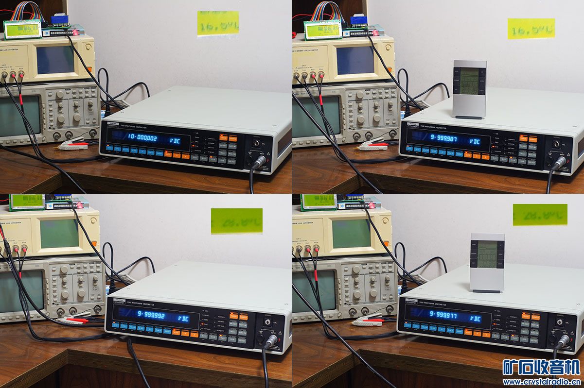

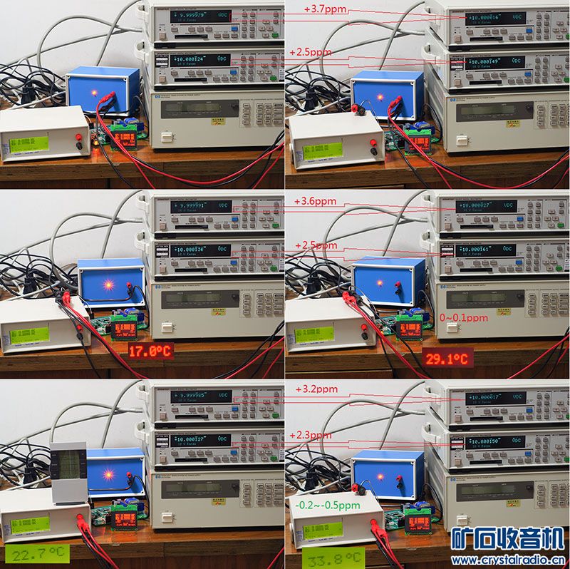

补一个变温测试
左,测试本 voltgen;右,测试某恒温电压基准
上,16 度室温;下,29 度室温
再补两台的变温测试,蓝色盒子是某恒温电压基准

电路原理图,主要改进
1、DAC 为主 DAC MAX541(AD5541)和副 DAC MAX515
2、副 DAC 同时也起到零点失调的调整作用,从而可以输出低到 0V,即范围为 0-12V(之前是 1-12V)

源程序主要改进
1、模块化
2、加入了自检部分,从而方便焊接调试的时候发现故障
3、针对闭环调整部分做了改进,降低了调整噪声
