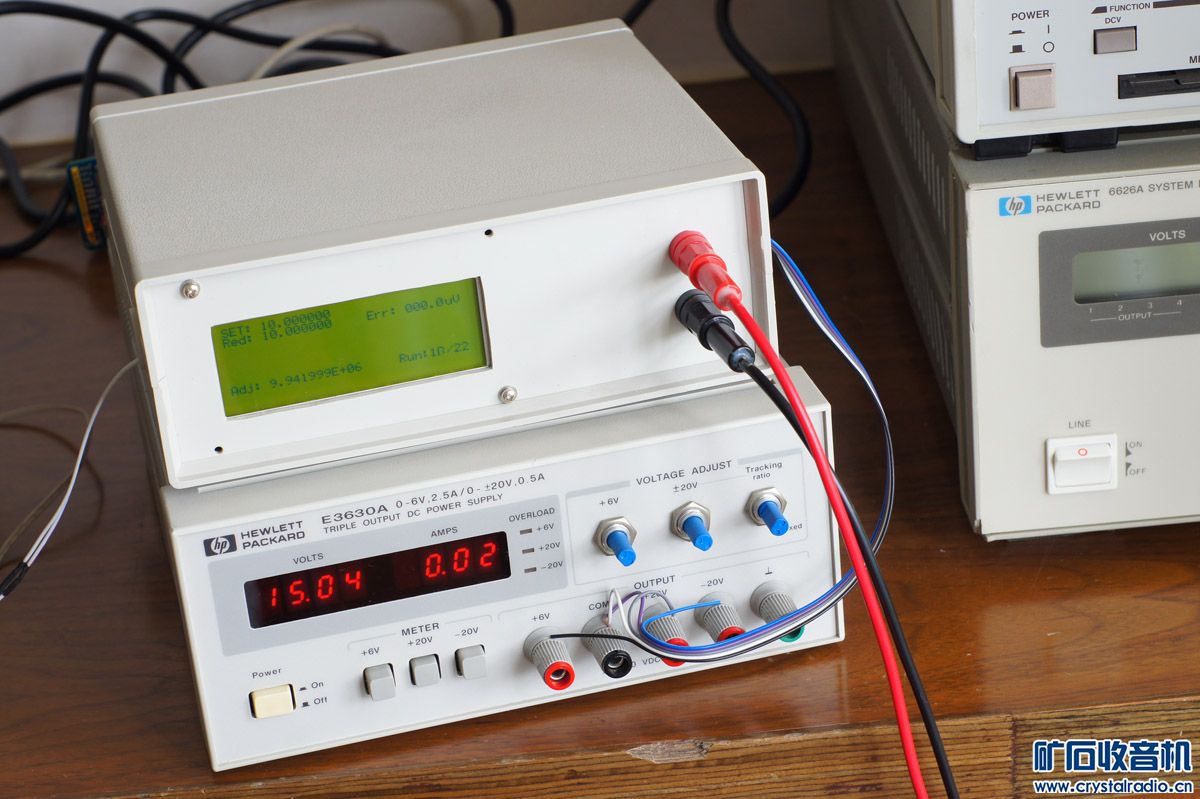

Voltage Generator 打样 0.1 版阶段性成功
发表于 2012-9-18 10:44:41 | 显示全部楼层 |阅读模式
上一版链接:http://www.crystalradio.cn/thread-289230-1-1.html

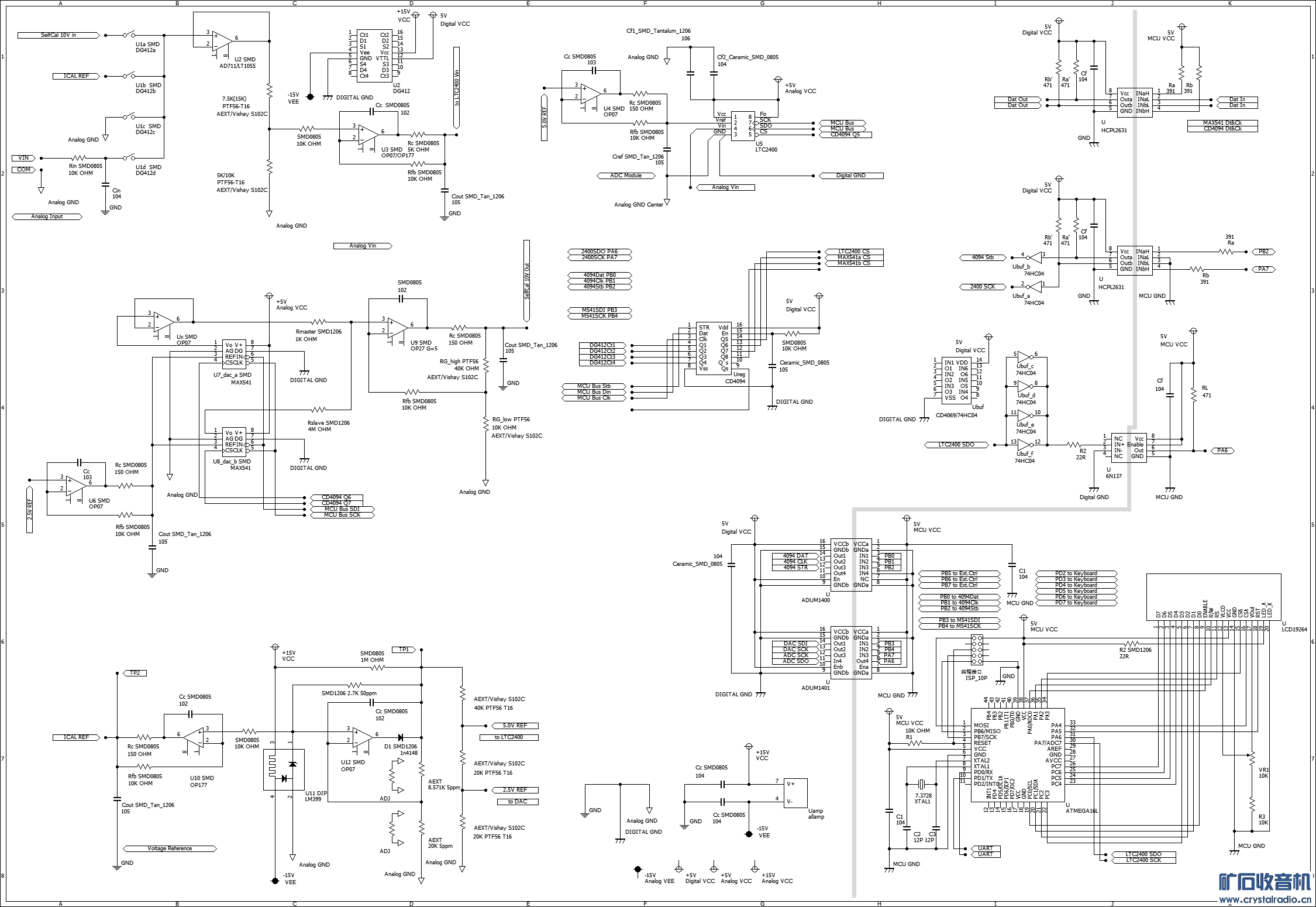

这份 PCB 是 TR 制作的,由于 TR 不熟悉一些要素导致地布局很糟糕,一些元件的接线也不完全正确,我割了几条线,飞了几条线,这块 PCB 大体上还能凑合着测试。此外由于我的失误导致原理图上有一个小错误,就是本次打样版我将上次手工版的 DAC 从具有内部缓冲的 MAX515 更换为没有缓冲的 DAC8830,而我忘了在原理图上加上缓冲,因此 PCB 上也没有缓冲,但这个问题是可以软件修正的。
现在已经将所有问题修正并测试,基本达到预期的效果。由于时间关系,正式版 PCB 可能需要较长时间才能绘制出来*,所以在一段时间内不会有什么进展,有兴趣的坛友可以向我免费索取此次打样剩下的 PCB 一共 10 片**
*再次征求帮忙画 PCB 的有爱坛友
**赠送条件为:1、具有制作和测试必须的设备仪器;2、能凑齐所需关键元件;3、自付快递费用;4、不得将此 PCB 或其制品用于出售(免费转让给爱好者的不在此列)

 楼主| 发表于 2012-9-18 17:21:04 | 显示全部楼层
qzlbwang 发表于 2012-9-18 14:59
画PCB?资料都发过来,看看是否有时间帮忙画。
原理图够了吗?
相应的电源部分,变压器要如何描述呢?
