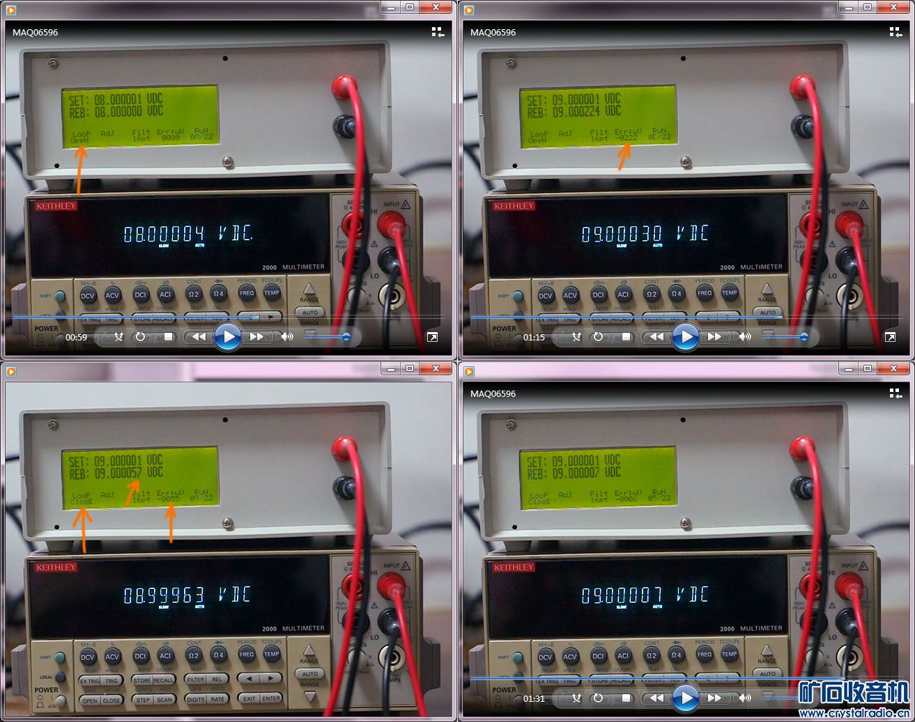

视频说明:
视频演示了通过串口设定电压,以及开启或关闭数字闭环的过程。由于数字闭环不停调整 DAC 的输出,所以闭环状态下,噪声会略大一些,在需要低噪声的场合,可以关闭数字闭环,甚至关闭回读的 ADC。
00:07,关闭了回读系统,此时自动转入开环状态(没有回读自然无法闭环),回读显示区域显示“------”,运行指示灯显示“STOP”,此时输出的电压具有最低噪声
00:18,在上位机设置了一个新的电压 10V*
00:26,在上位机设置了一个新的电压 9V
00:45,在上位机设置了一个新的电压 8V,然后打开回读,并设置系统为闭环状态
00:59,闭环调整成功,再设置为开环,之前调整到的电压保持不变
01:15,在上位机设置了一个新的电压 9V,与 00:26 一致,但回读仍开启,可以从屏幕读出实际上的输出电压值以及其和设定值之间的误差
01:22,设置系统闭环,开始调整输出电压值
01:31,闭环调整成功并保持
*开环状态下设定的电压不被纠正,其准确度取决于 DAC 基准电压和 DAC 输出缓冲的增益,这两个值可以在校准程序中调整,但其非线性和电路失调不做校正。表格 B 记录了此状态下输出电压的误差

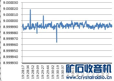

测试数据和图表
1.1 开环状态下的噪声,采样周期 10plc
1.2 闭环状态下的噪声,采样周期 10plc
从此数据看来,具备 6 位半电压设定分辨率的现实可用性

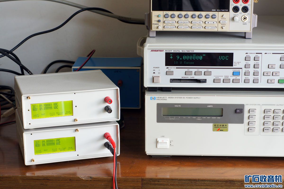

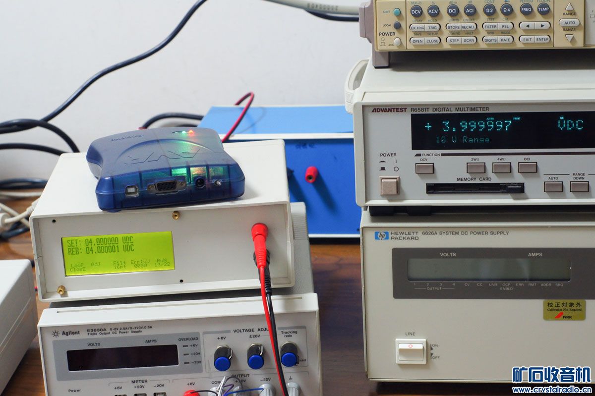

 楼主| 发表于 2012-9-23 10:39:43 | 显示全部楼层
线性测试照片记录,
线性测试,设定值为 1V
线性测试,设定值为 2V
线性测试,设定值为 3V
线性测试,设定值为 4V
线性测试,设定值为 5V
线性测试,设定值为 6V
线性测试,设定值为 7V
线性测试,设定值为 8V
线性测试,设定值为 9V
线性测试,设定值为 10V

 楼主| 发表于 2012-9-23 13:20:18 | 显示全部楼层
420102 发表于 2012-9-23 11:24
刚刚大概看了看,感觉预制置的精度不是很高,未到6位半。测量的精度还可以,不过数据有点跳,不知LZ可否考虑 ...
预制置?是指图表(视频)中“开环”状态下的电压设定 - 输出值?这个没有必要做得很高的精度,因为这个设计就是依赖于数字闭环来纠正的;所以只要把闭环的精度做好就行了。
至于闭环状态下数字的跳动是正常的,因为不停调整,但这个跳动其实也不大,图表中看来也就是 1ppm 多点。另外其实是有 16 点平均算法的,LTC2400 的噪声达到 1.5uVrms,很大了。

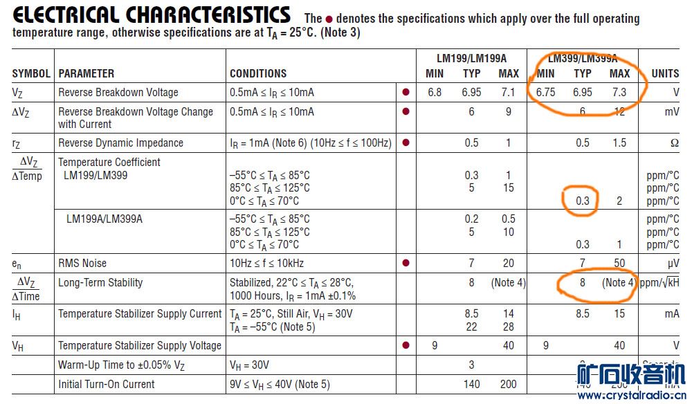

 楼主| 发表于 2012-9-24 11:31:05 | 显示全部楼层
shmu 发表于 2012-9-23 16:10
那不是和LM431成一类啦?都是精度不高的器件。
我想您可能理解错了,LM399 相当于把一个稳压二极管比如 1n829 之类的装到一个恒温的小盒子里,并且使用的是亚表齐纳技术,所以 LM399 具有很低的温度系数和很高的稳定度,你可以看一下厂家的手册:
而 LM431 是带隙基准,并且用薄膜电阻修正了电压,但其温度系数和稳定度是很糟糕的,实际上厂家连稳定度指标都没给,温度系数也是含糊其辞(大约 50ppm/度,是 399 的数百倍),但是 LM431 的电压精度绝对比 LM399 高得多,因为 431 是修正型电压基准,而 399 是不修正的。
所以 399 和 431 不管怎么划分都划不到一类去。对基准的划分有几种,
1、是否修正,399 属于非修正基准,其电压范围在 6.9V 正负 0.2V 范围上;431 是修正基准,电压在 2.5V 正负 0.005V 范围上。
2、带隙和齐纳,399 是亚表齐纳,431 是带隙
3、是否恒温,399 是自恒温基准,431 是非恒温基准
顺便说一下,和 TL431 完全相同的基准有 LTC6655 这样的带隙非恒温修正型基准,当然 6655 的电压精度和温度系数远好于 431;LT1236 和 TL431 都是电压修正型,但 1236 是亚表齐纳,因此 1236 又可以和 399 划到一类,不过怎么划,总之 431 和 399 就划不到一起去。
