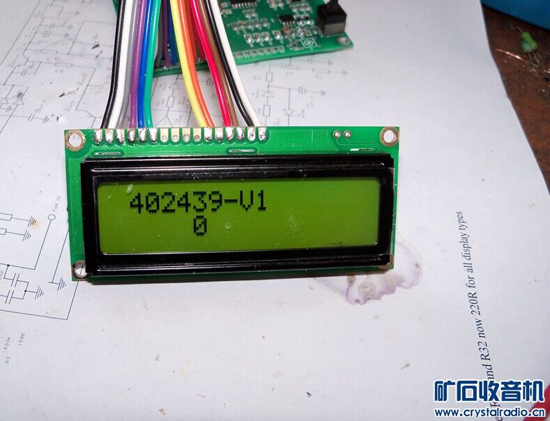

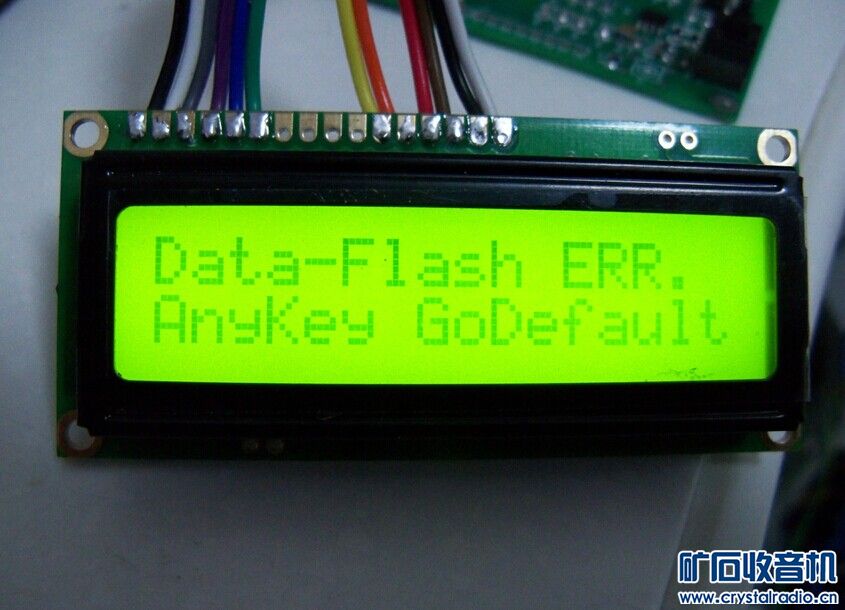

发表于 2014-5-27 17:29:38 | 显示全部楼层
闲人常来看看 发表于 2014-5-27 12:04
固件已经写入。开机后提示错误?接下来怎么弄?
把按键焊上吧
发表于 2014-5-27 17:30:22 | 显示全部楼层
这是没校准出现的错误,按任意键就可以进入了
发表于 2014-5-27 17:48:28 | 显示全部楼层
发表于 2014-5-27 17:50:14 | 显示全部楼层
顺便求验证码。
发表于 2014-5-27 20:31:35 | 显示全部楼层
闲人常来看看 发表于 2014-5-27 17:50
顺便求验证码。
输入40可先用着
发表于 2014-5-27 21:32:07 | 显示全部楼层
谢谢。慢慢摸索一下。
